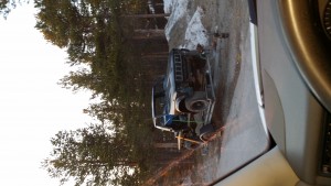

Innlegg ksk » 17/05/2014, 11:27
nyeste innvistering :)
holder på med godkjenninga på mk4'a god dialog med bt:)
