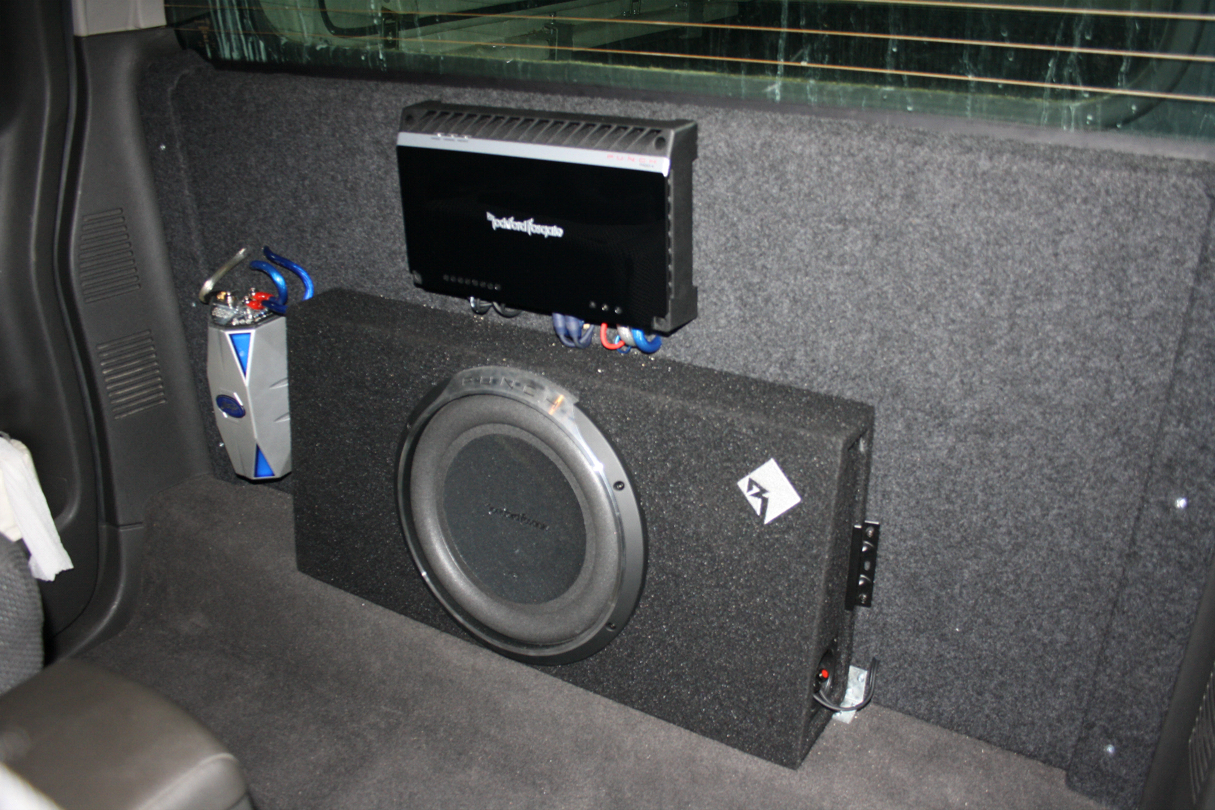

Har nyligt montert anlegg i bilen.
De er ein Navara D40.
eg har sett inn nytt rockford frontsett 6,5" i dørene. der var det 6x9 orginalt.
det fronsette skal vere en tett kasse i fronten. den lagde eg av mdf plate. lagde formen som 6x9 og skar hull til 6,5" montere høttalerne på baksiden for og få plass i døra. nå er dørtrekkene på og høyttalerne ligger skult samme med diskantene.
Bakbeggen er jo som bare en plastvegg men innfelling til setene bak og til jekken.
den har eg skiftet.. skar til en 12 mm kryssfinerplate som ny bakvegg. isolerte den på baksiden og lagde plass til og legge kablene bak slik at dei skal ligge skult. sprayet veggen med spraylim og kledde den med mørkegrå filt.
det er montert ein 12" rockford subwoofer som er hel klart perfekt til oss som kjører pickup.. tar veeeldig liten plass.. samme med forsterkeren det er en 4 kanals rockford, den tar liten plass og den er mer enn stor nok til dette anlegget. så er det en kondesator på venstre siden.. eg er veldig fornøyd med resultatet og det er absolutt å anbefale..
ombyggd bakvegg

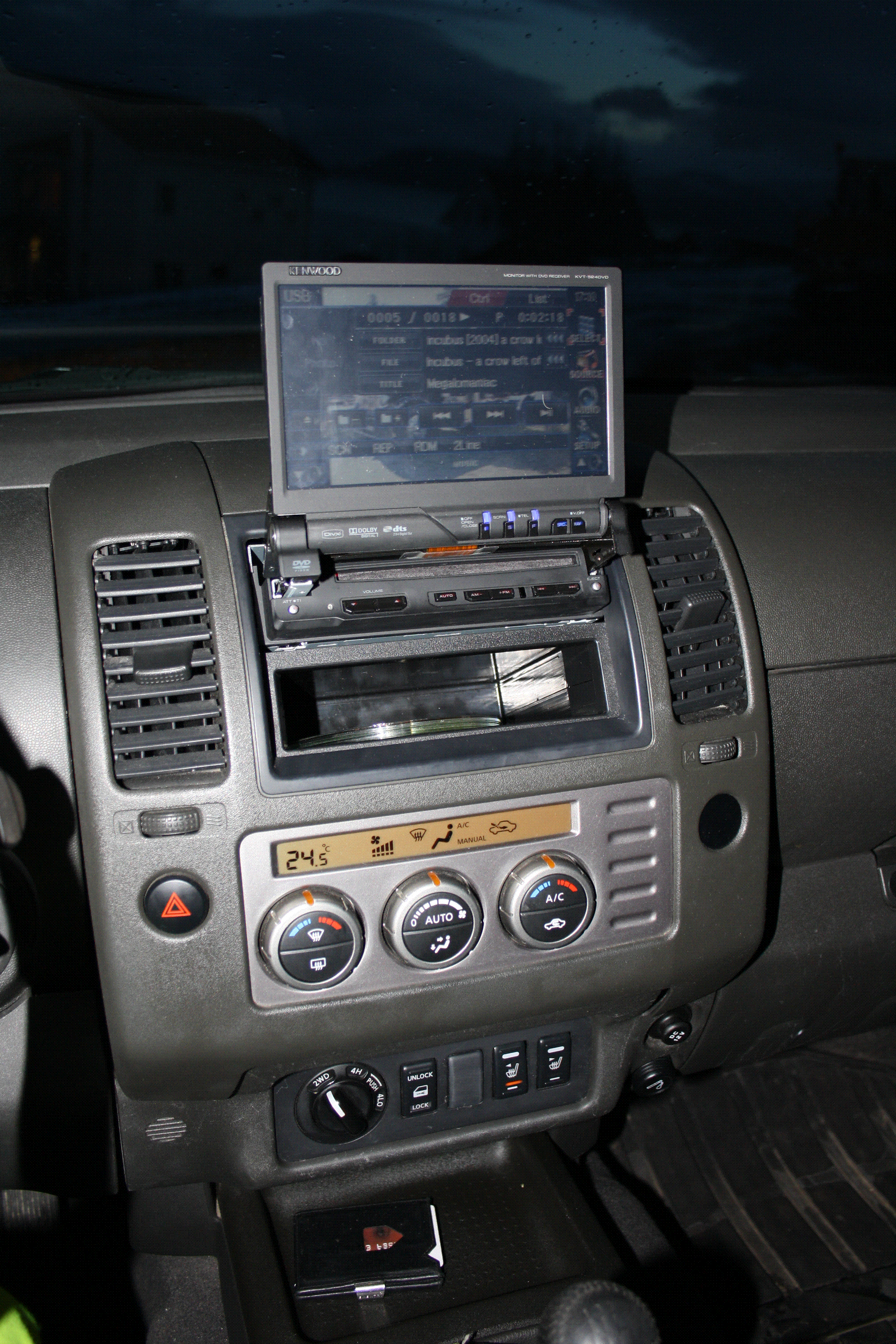

kenwood spiller

Hvor fikk du den dobble ramma til spilleren fra? Ebay? Eller adapter fra 2 din til 1 din er vell mer riktig og si.

Neij. den er orginal... får dem hos nissan. enkelt og grei løysning.. viss det står en orginal spiller i av den store typen, så er det bare snakke med nissan dei har orginale fester slik at du kan gjøre det på denne måten.. viss du ikkje har anlegg i bilen så vil eg absolutt anbefale dette. Bilradiospesialisten.no ;)

Jeg spurte husker ikke om jeg har spurt nissan, men spurte bilradiospesialisten om sånn ramme, og de prøvde og selle meg noe jalla greier... Så da gikk jeg heller inn på ebay og kjøpte en jalla dobbeldin spiller med en stor skjerm. Denne var jo helt ubrukelig mtp lyden ikke virker som den skal. Så da trenger jeg som sagt en ramme :p
Men skal ringe Ålgårds auto og spørre om en ramme :)

såg veldig bra ut det du har gjort med bak veggen men åssen gjorde du på sidene der for og feste den ? vurderer og gjøre det samme som du har gjort da dette såg veldig bra ut og eg vil ha plassen bak seta :)
