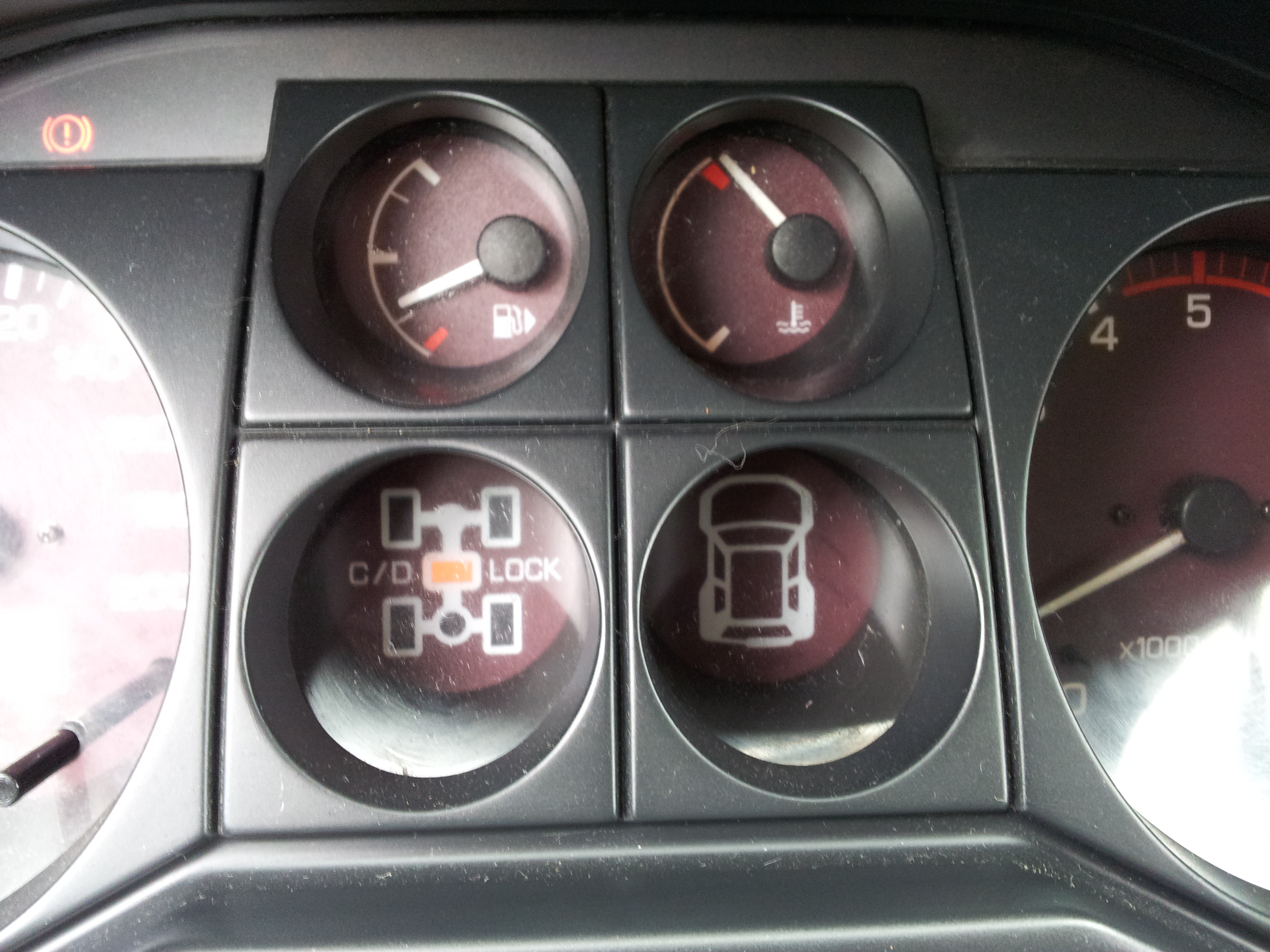

Har opplevd at temp måler går heilt til opp på rødt til tider å så legger den seg tilbake på normal driftstemp etter en stund , noen mener det er print plata i instrument gruppen som må byttest, ska vist gå an å få den delen for motor temperatur for seg selv . noen som har noen gode råd ?

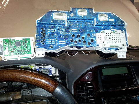

Du må ut me instrumente og dele de opp. Har ein kompis som jobber på motorforum. Han sa de va heilt kurant jobb.

var ganske enkelt å bytte print plata bak på instrument panele .

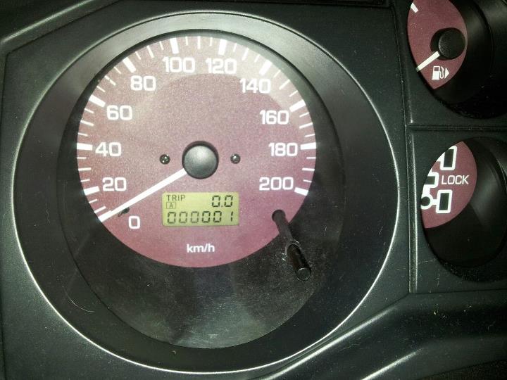

men plutselig var bilen gått 0 km .. går vist ikke an å gjøre noe med så nå er det notert i service hefte og innmeldt til forsikring ..
styret en del med å få spidometere til å virke igjen etter eg hadde bytt print plata men med lit justering på nål feste og km`t skiva så blei det bra :)
