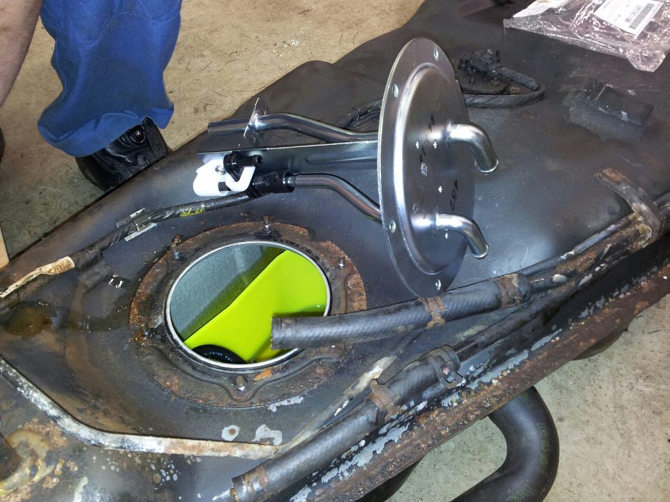

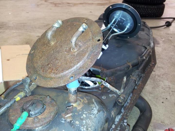

Har hat noe problem med at Pajeroen bruker mye diesel for tiden, har sett at det har vært antydning til noe lekkasje over tanken,
det skulle vise seg å være mye være en først antatt.
amature som står ned i tanken ( utgående og retur rør ) viste seg at det var rustet hul i retur røre så mye av dieselen som sku gå i retur bare rant utover tanken.

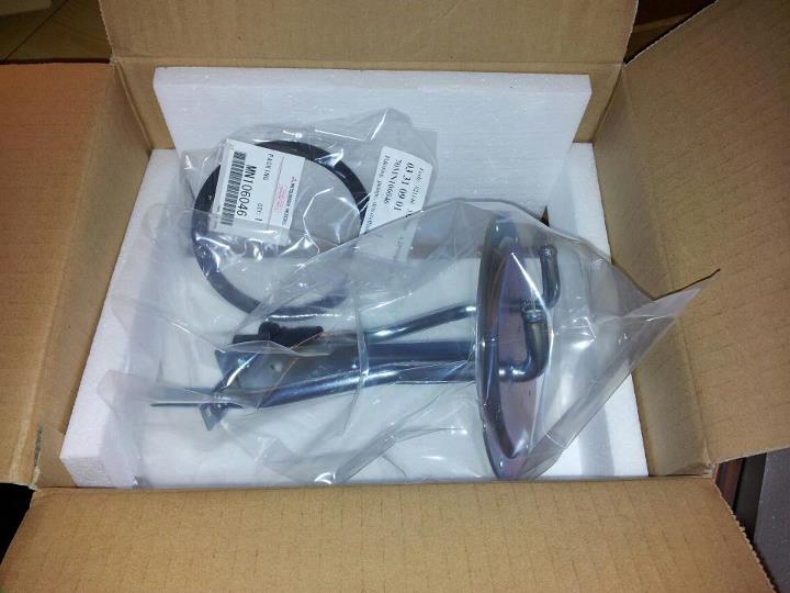

kom i posten i går :)

ser frem til å kunne kjøre noe lenger på en tank med diesel nå :)
