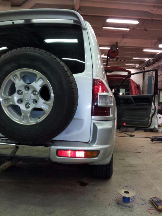

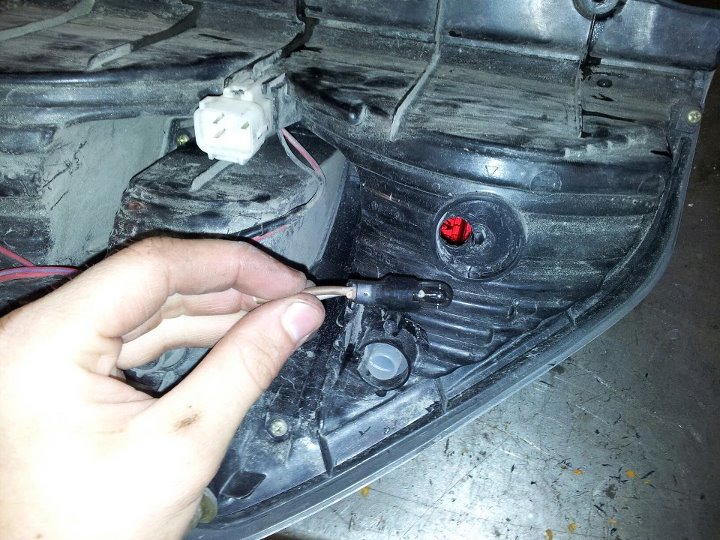

kjørelysene bak på Pajeroen er jo montert i støtfangeren på bilen så lyktene oppe står nesten bare til pynt.
lørdags kveld med lit for lite å gjøre på å vips så har en høytstående kjørelys bak :)

Innlegg Roy Vårdal » 15/09/2012, 11:32
Resultat :)

Innlegg Vegard » 01/11/2012, 23:21
Ble bra det der! Måtte du trekke ledning fra fangern og opp eller er det noen stikk man kan hente strøm fra?

Innlegg Roy Vårdal » 07/11/2012, 14:33
tok strøm fra kjørelysa nede i fangeren å joring fra øvre skruefeste til fangeren
