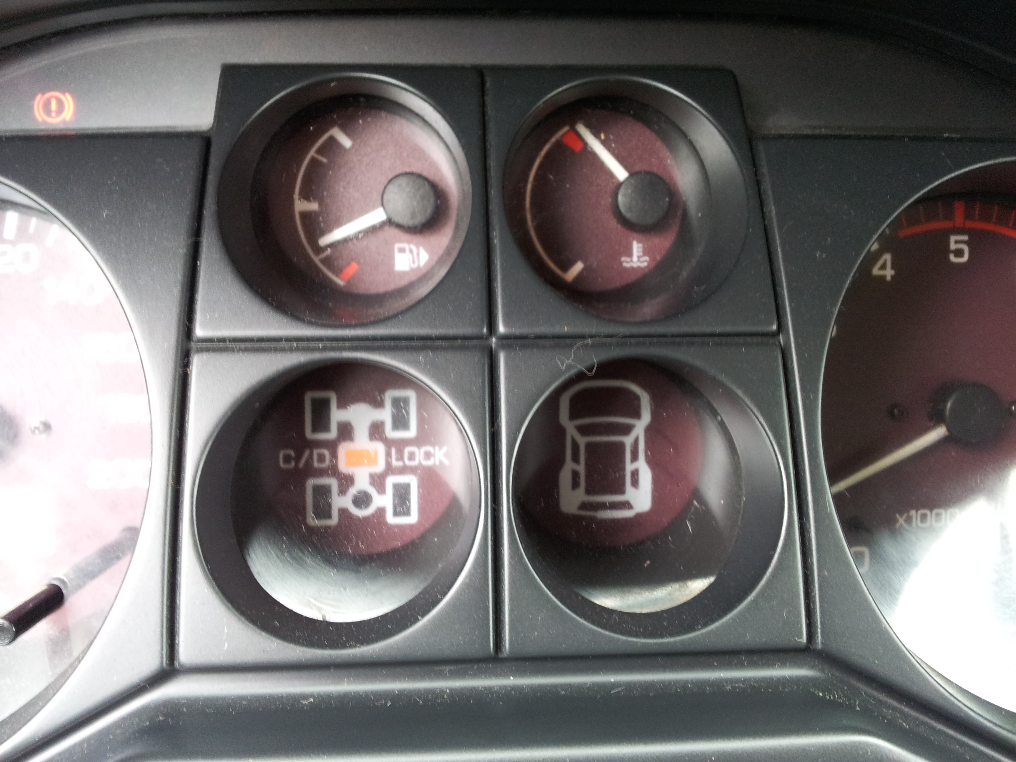

Var ute å sku dra løs en bil her en dag la inn 4lav og inn med sper på senterdiff og låste bakaksling,
fungerte kjempe bra men når eg sku reise der i fra igjen fik eg ikke av spera på senterdiffen ,
hadde bilen in på verkste å di klarte å lure den tilbake i 2wd, viste seg å være feil på 4 av 5 bryttere på girkassa :( lit jobb på bytte siden di står over girkassen,

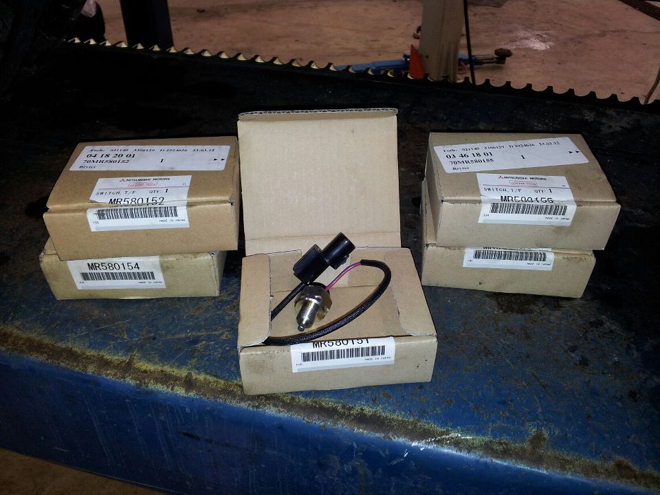

Innlegg Roy Vårdal » 13/08/2012, 08:34
har hør at en må senke ned kassa lit i bakkant for å komme til ?
har bestilt alle 5 bryterene så får eg tat alle med en gang :)

Innlegg Roy Vårdal » 15/09/2012, 11:03
Da var shift sensorene på kassa byttet så nå virker alt som det skal,
men har fortsatt feil melding som viste seg å være en sensor på forakslingen som må byttes ..
bilen måte en tur innom merke verksted for å slette feilkodene etter sensorene var byttet.
