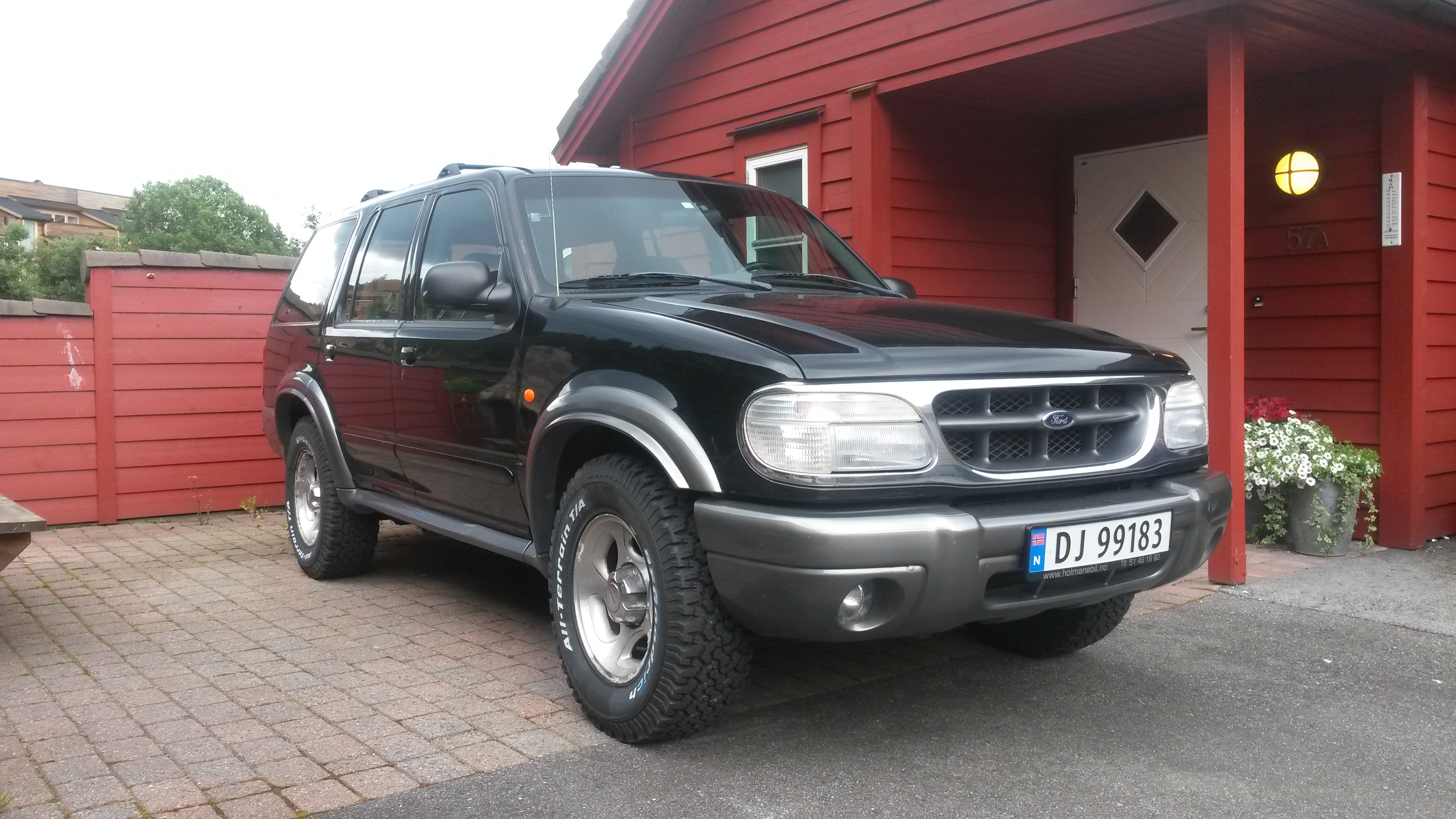

Vært å kjøpt meg Explorer for første gang, må no prøves det å :)
så da ble det en 4,0 L 207 hk i forholdsvis bra stand :)
bilder osv kommer :)

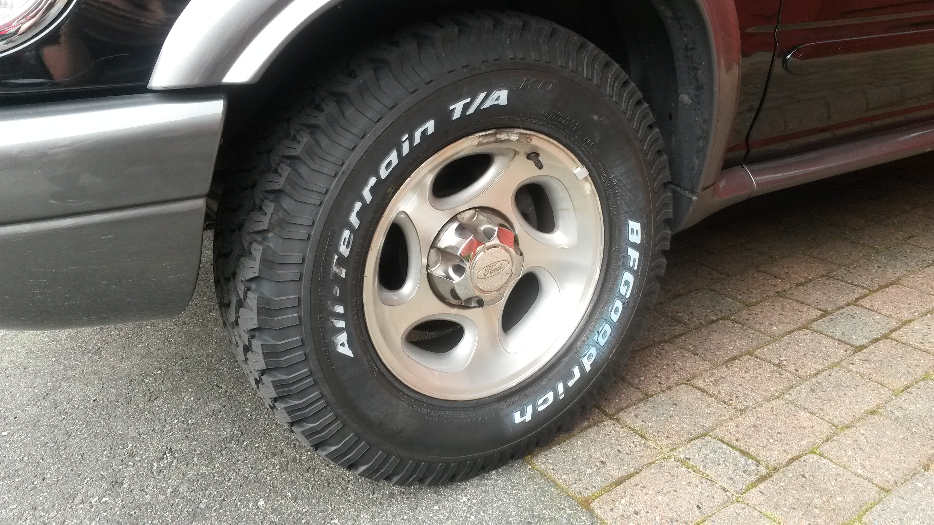

Re: Ford Eplorer 4,0 v6 207 hk 2000 mod
Innlegg Roy Vårdal » 16/08/2015, 11:28
255/70R16 A/T på original felg fåreløbig ☺

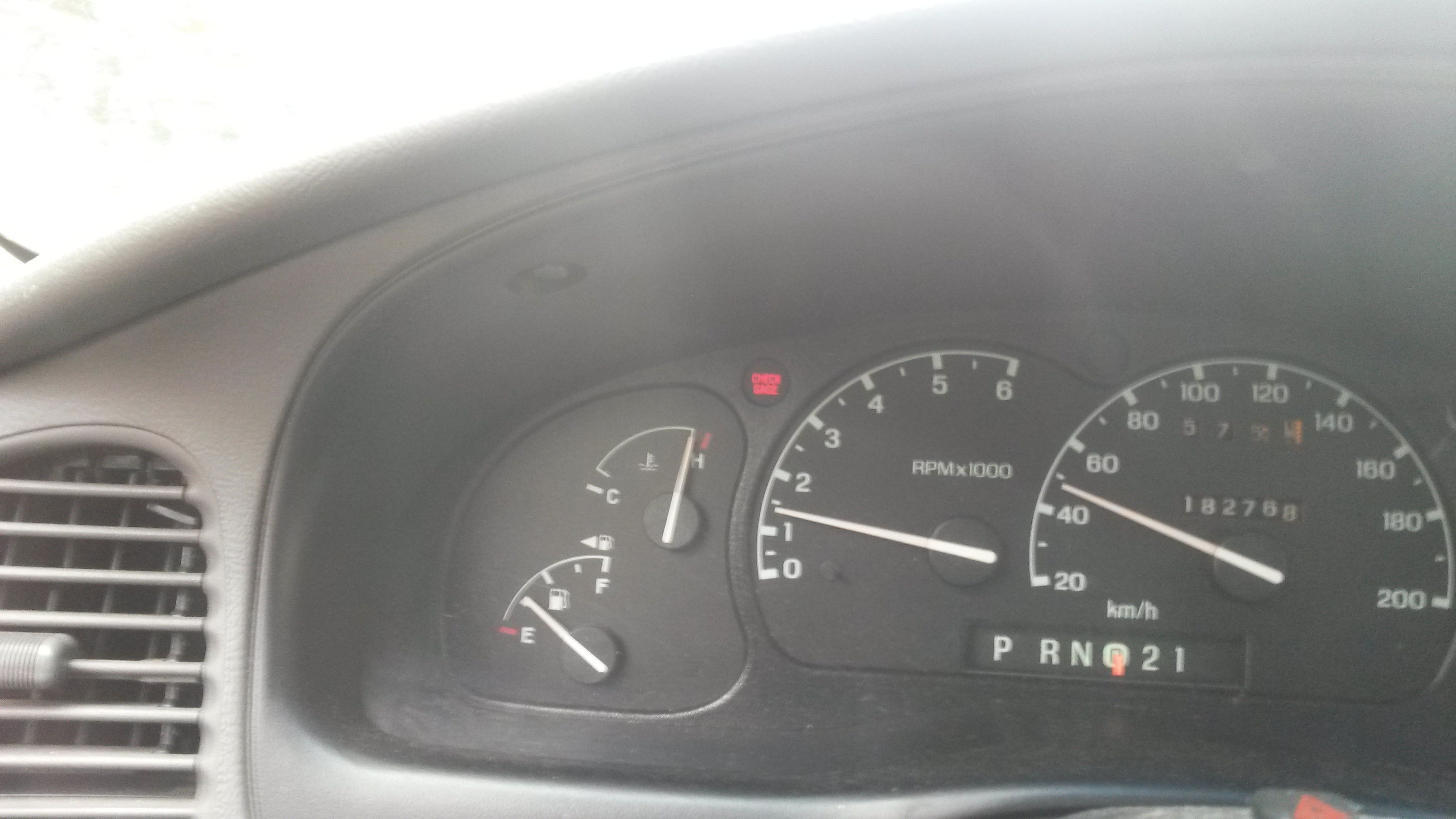

Periodevis problem med at motor temp går opp på rødt, ligger der i 10/15 sekund for så å gå nedigjen i valig driftstemperatur.

Innlegg Roy Vårdal » 22/08/2015, 15:36
Temp problem

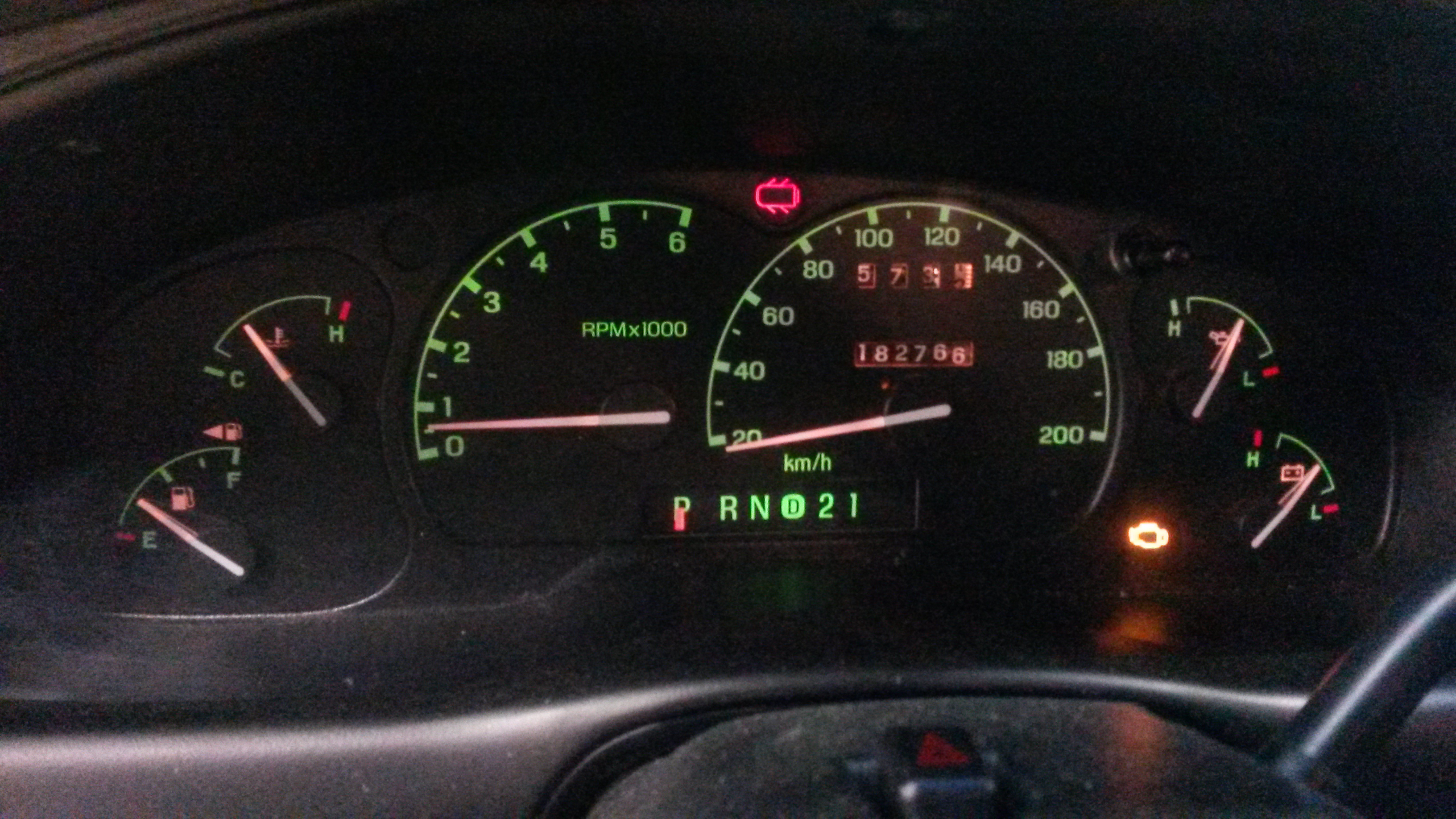

Innlegg Roy Vårdal » 22/08/2015, 15:38
Fikk til slutt motorlampe etter lengre kjøretur.

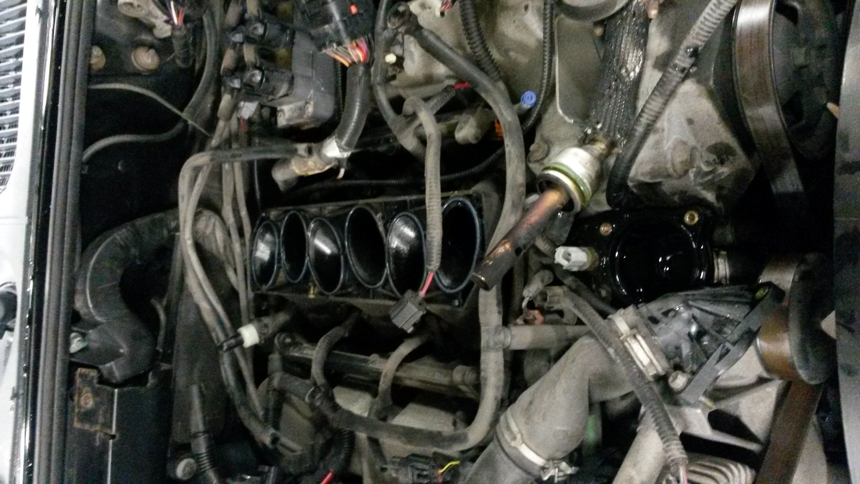

Innlegg Roy Vårdal » 28/08/2015, 18:35
Måte av med innsuget for å få bytta den bakre sensoren på termostathuset.
Anbefaler å bytte pakningen under innsuget når en først er nedider ☺
Roy Vårdal
Innlegg: 113
Registrert: 09/10/2010, 11:11
Bosted: Førde
Innlegg Roy Vårdal » 28/08/2015, 18:37
Merke på undersiden av termostaten etter den lile fjøra som lå nede under termostaten .
Roy Vårdal
Innlegg: 113
Bosted: Førde
Innlegg Roy Vårdal » 31/08/2015, 17:49
Ser nå ut til at probleme har løst seg . Ny riktig/heil termostat gjorde seg :) ka som har skjedd med den som sto i veit eg ikkje . Enten feil eller gått i oppløsning ☺

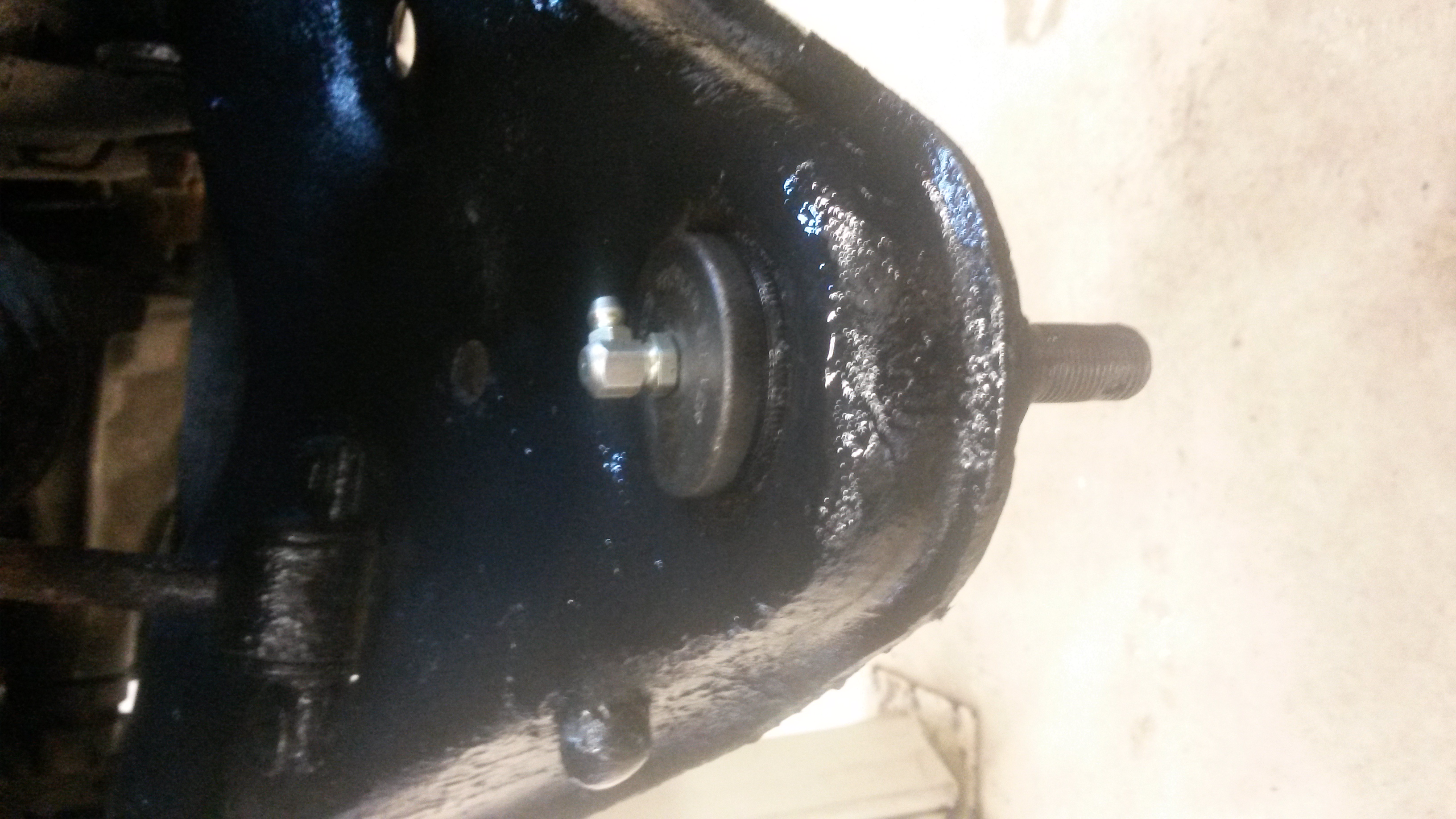

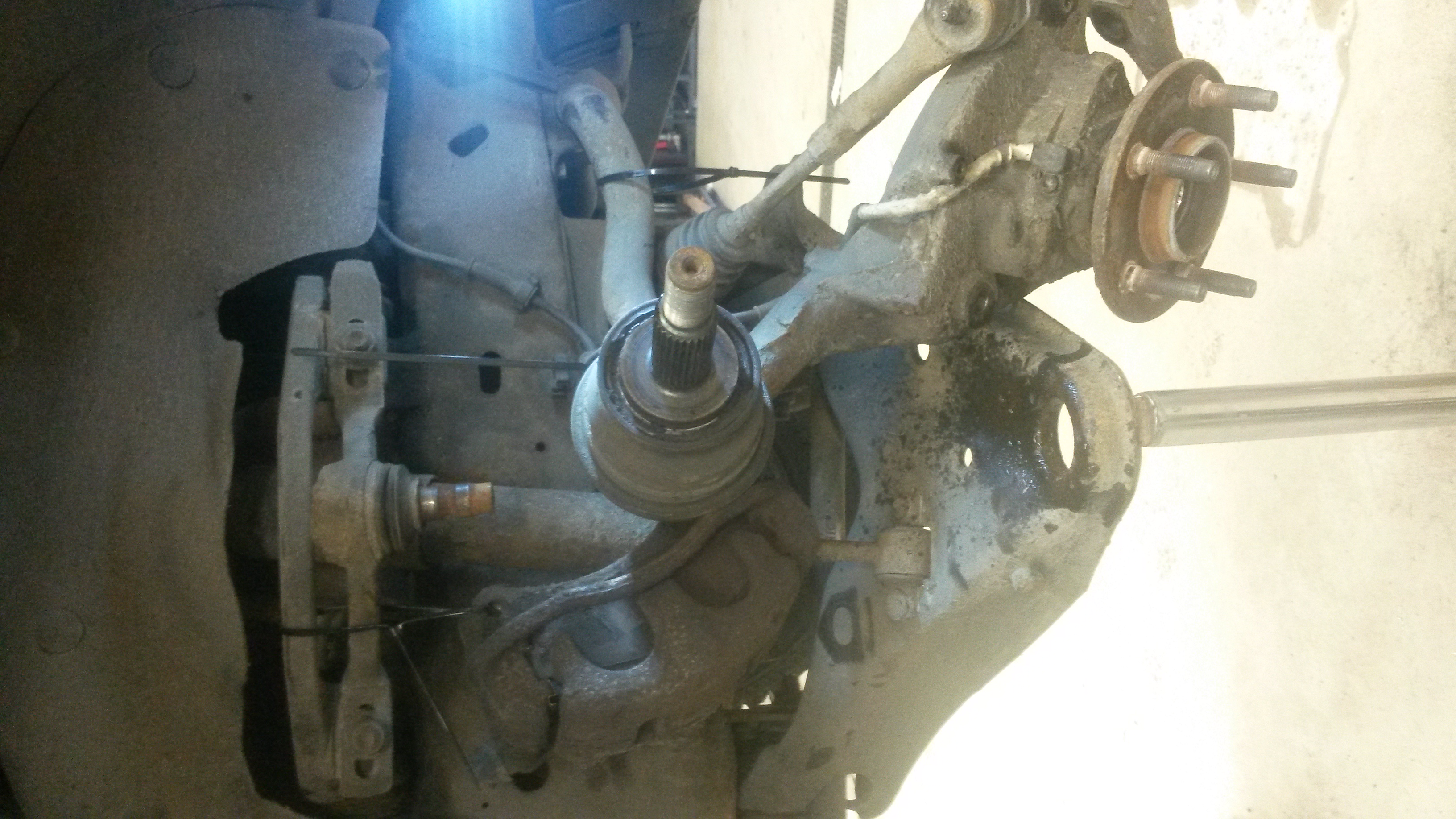

Innlegg Roy Vårdal » 09/09/2015, 22:33
Bytting av nedre bærekuler :)
Montert nye kuler med grisnippler.

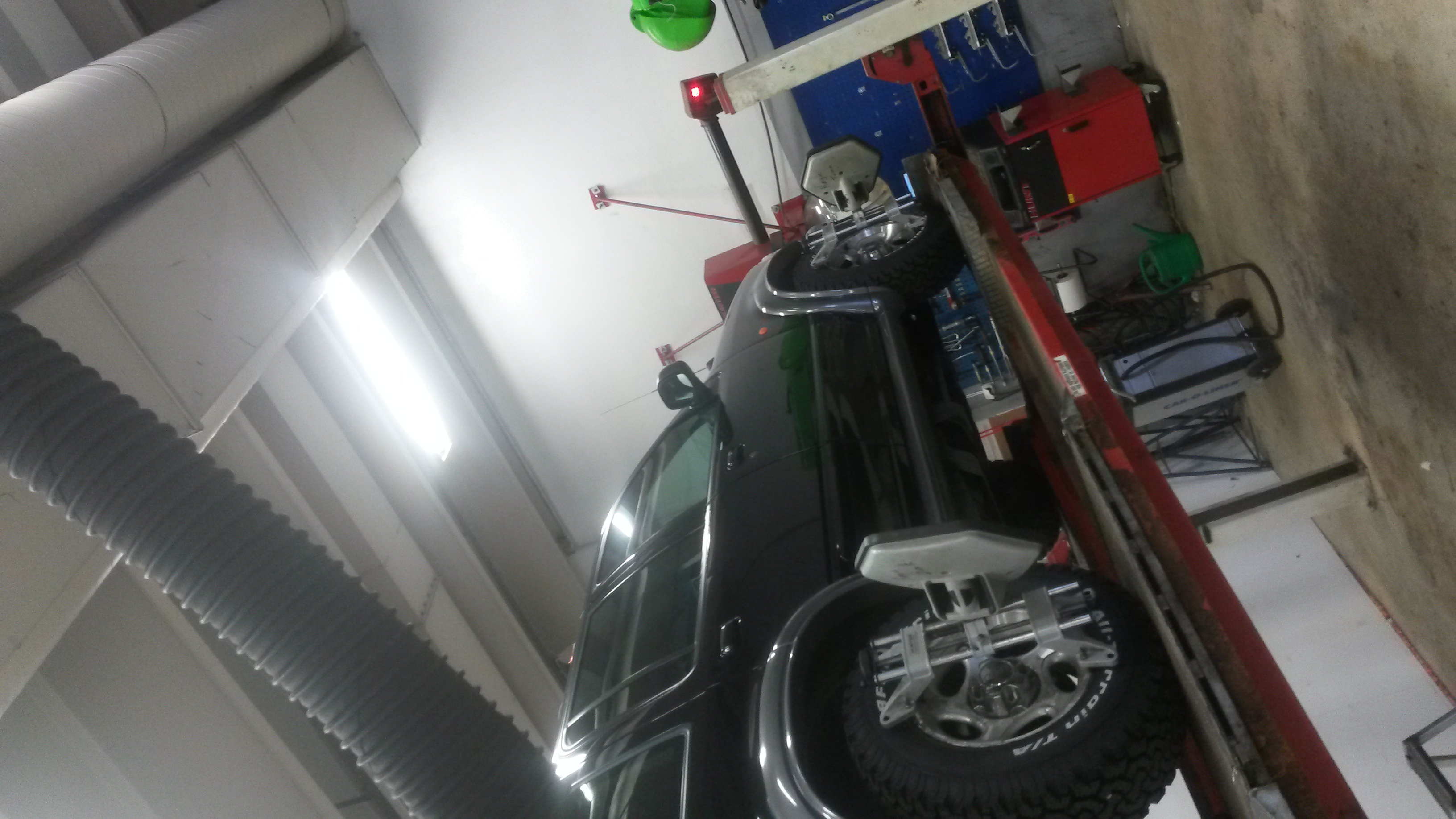

Innlegg Roy Vårdal » 11/09/2015, 17:11
Firhjulskontroll i dag :)
Va ikkje enkelt å forstå seg på kember/castrt justering høgre foran å ikkje på venstre side ☺ endeledd sto fast å mye gøy . Tok sin tid men ratte blei no beint i det minste ☺

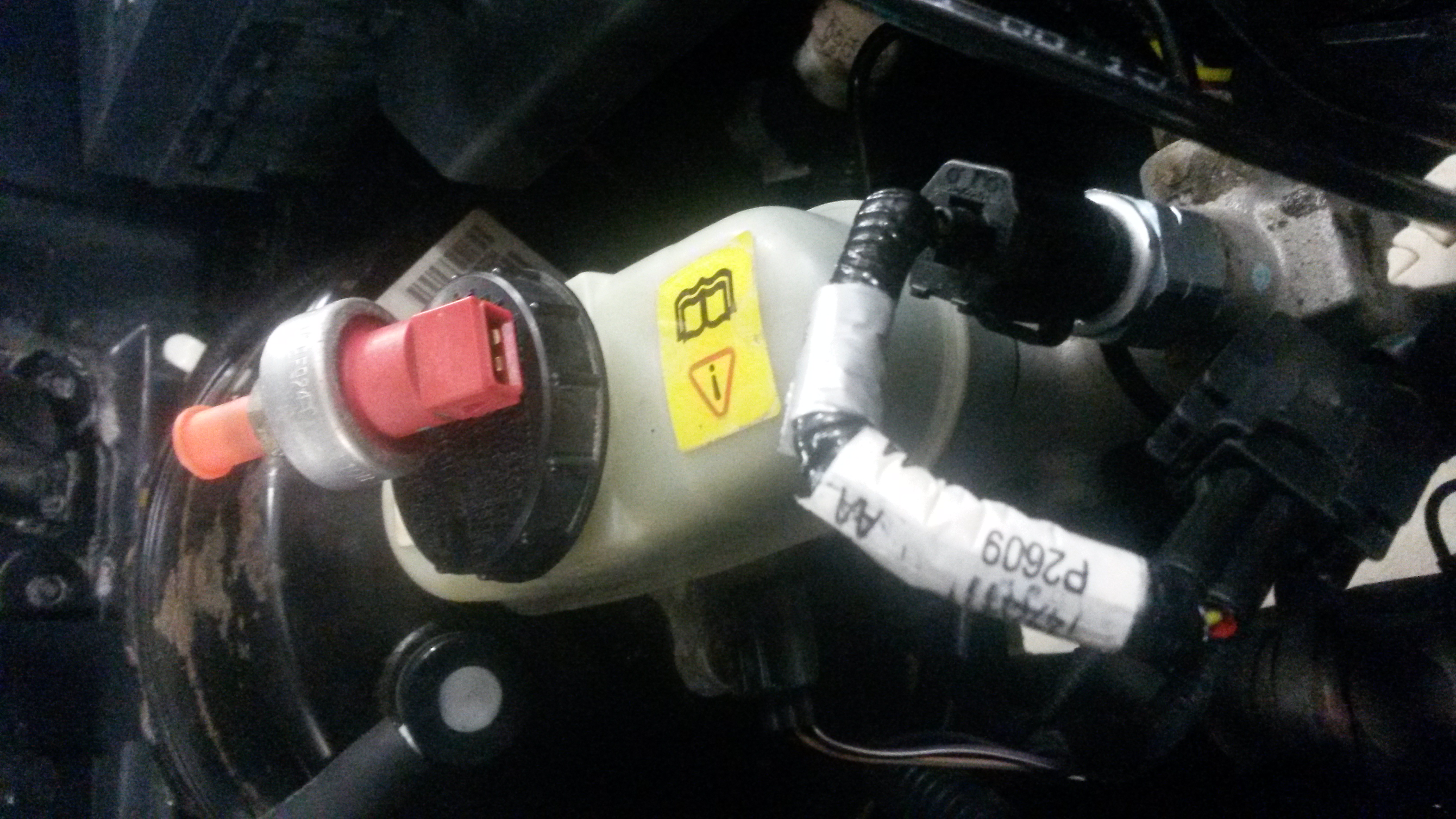

Innlegg Roy Vårdal » 16/09/2015, 23:42
Fant åpen kampanje i Ford systemet ☺ blei bytting av utløser bryteren for fartsholder systemet da det er fare for lekkasje, kortslutning og brann ☺
