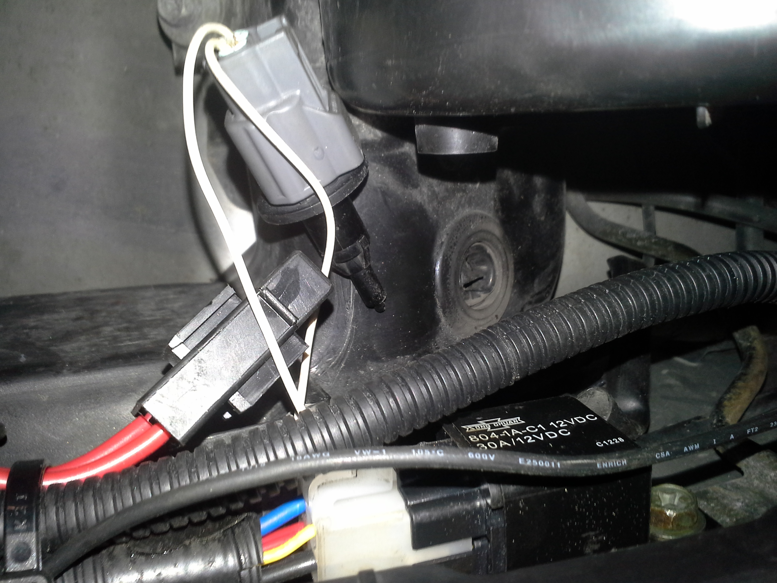

Ledniga som hadde slitt seg til temperaturmåler til luft inntak.
Hadde ei samtale med ein som hadde ein King Cab, han kvittta seg med sin for han ville ha Amrikansk pickup og litt fordi alle sa motor havari ville forkomme.
Vi snakkast litt om bilene og prøvde og tok oss ein tur.
Han meinte min var litt "lat" på turtal og det var ulikt den han hadde, so eg kjeøyrde heim med litt blanda tanker om det var motor havari neste.
Kom heim og spekulerte litt,då ei plutseleg såg ei laus ledning til ein palst tapp som sto i luft inntaket.
ledningane var tynne og sikkert litt for stram, sida dei hadde slitt seg.
Den plastappenn er ein temperaturmåler som avgir motstand etter kor lufta inn til motor er som ECU`en leser og avgir drivstoff og tenning etter den.
Satte på plass lednigane, Mekanikeren med navn Glen var med og lirke ut "kabelskoa" i plast koblinga so vi lodda nye ledningar til dei.
Enten er det meg eller so var det bilen, for eg følte bilen var mykje meir turtals villig over "brekka" (lokal grusveg med litt varierte stignings forhold)...
Trur eg skal finne andre målerer og sjekke ledningar dar og.
Veldig gjerne innspel om noken har noke for elelr i ot at eg skriv dette :)
