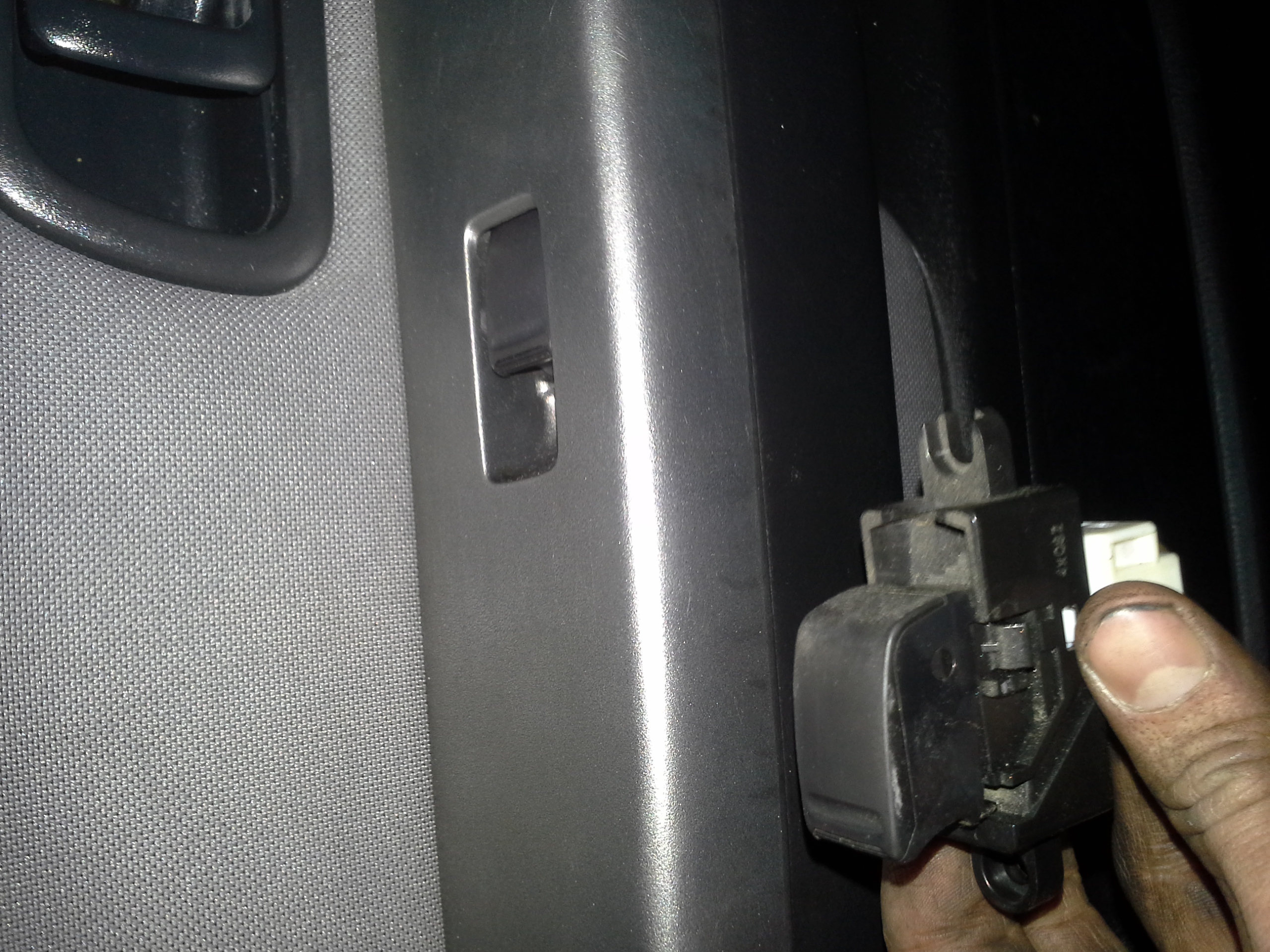

Vidusheiser.
Dar var eit problem med ruta på passajer sida, vinduge gjekk ned med brytaren på døra, men måtte bruke brytar på førardøra til og ta vinduet oppigejnn.
Etter ein diskusjon med ein som hevda det var lednings gnag, bestelite eg ny brytar i staden.
Brytaren ligger lett til under eit plastdeksel som sit på klips, sitt bra fast. Lednigane er eit klipps. trur betalte ein 4 eller 500kr.
Brytar skiftet gjorde nytta, men etter eg opna dør trekket ein gong, trur ledda på heisen skal få påspandert noke kobapasta nær døra skal opnast.
Fukt og vinter er dårlige samspelarar.

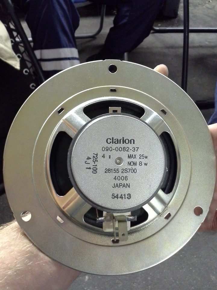

Høgtalarar:
Clarion anlegg, som standanrd...spelaren for ut vinduet når eg såg den, men "høgtalarer" var meg eit spark bak.
Lite imponert over bakdører:
Trekte ledning gjennom orginal strømper og det var eit sirkus for seg sjølv.
Klippe orginal strips med klipps i godset på døra, trekker igejnnom tronge hol og gummi forinnger.
Klabel koblingar som var gjøymt under tronge plast klipps. Løyste, strekkte ut, trekte lednig og satte på plass.
Knytte tråd i enden på strømpene når ein trar dei ut, ein tråd er kontakt er anbefalt.
Mykje tid, mykje kaffi og månge ord!

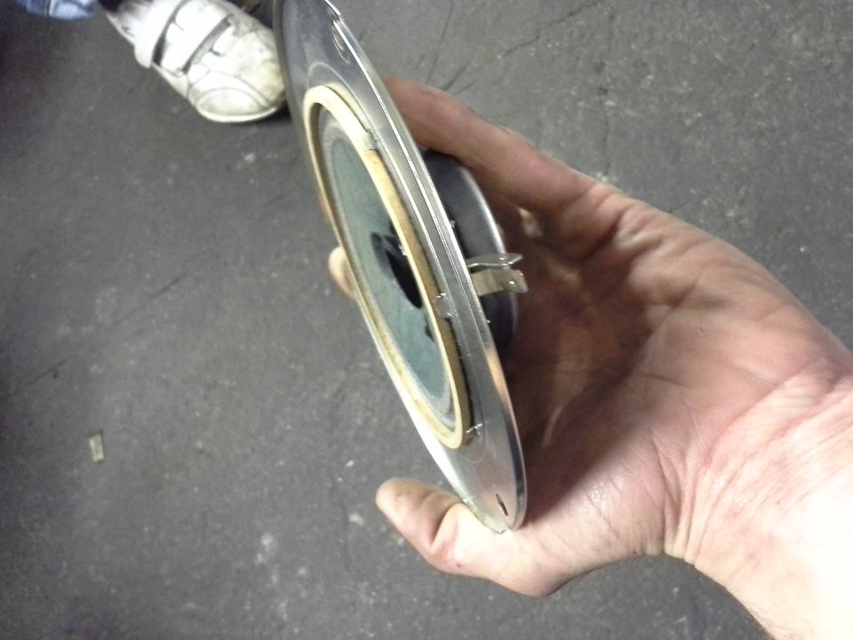

Framme var nu bytt frå før med kopp, til noken 17cm pioneer 180w max og 35w nomnell, men med orginal ledning til cd-spelar.
Dei skal ut, men bakdørene, var det verste.
Klippsa må takast med tang, vist ikkej riv ein dei ut av papp plata som døra heng på.
Under var der clarion orginal.
Går med 17cm høgtalar dar og, men må kansje har litt hjelp av ein plasmabrenner på orginal plata høgtalarane var fest i.
Frå feste til høgtalar og vinduheis 30mm og gå på.
Det må byggast ut, blir spennade og sjå kordan eg skal gjere der, når plast dekselet var skrudd innvedig frå pappen i døra og ut.
35w max, 8w nom. og 4ohm
Spole med bevegelse lik NULL
Jonzy
