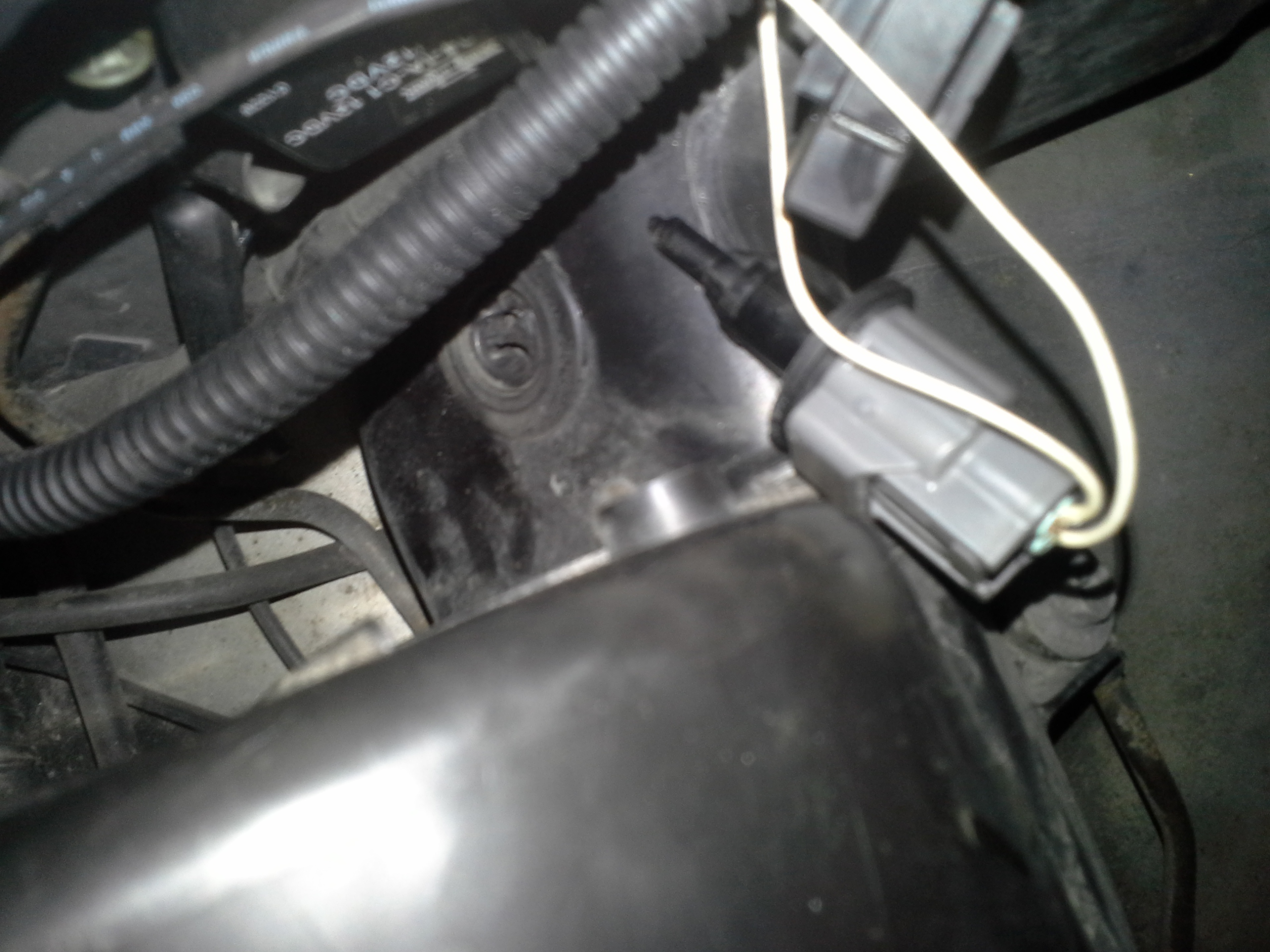

Det ligger ein temperaturføler på luftintaket.
Den er litt gjøymt, men du ser det går to ledninger rett før luftfilter.
Påmin hadde ledningane sliti seg av.
Eg hadde ikkje startproblemer, men motoren var litt slapp av litt feil drivstoffblanding sidan ecu'en ikkej fekk informasjonen den skulle ha.
Symtom på denne feilen er lavare motor effekt og startproblem.
Veit ikkje om dette er grunnen, men verdt og sjå etter.
bilde av temperatur føler
