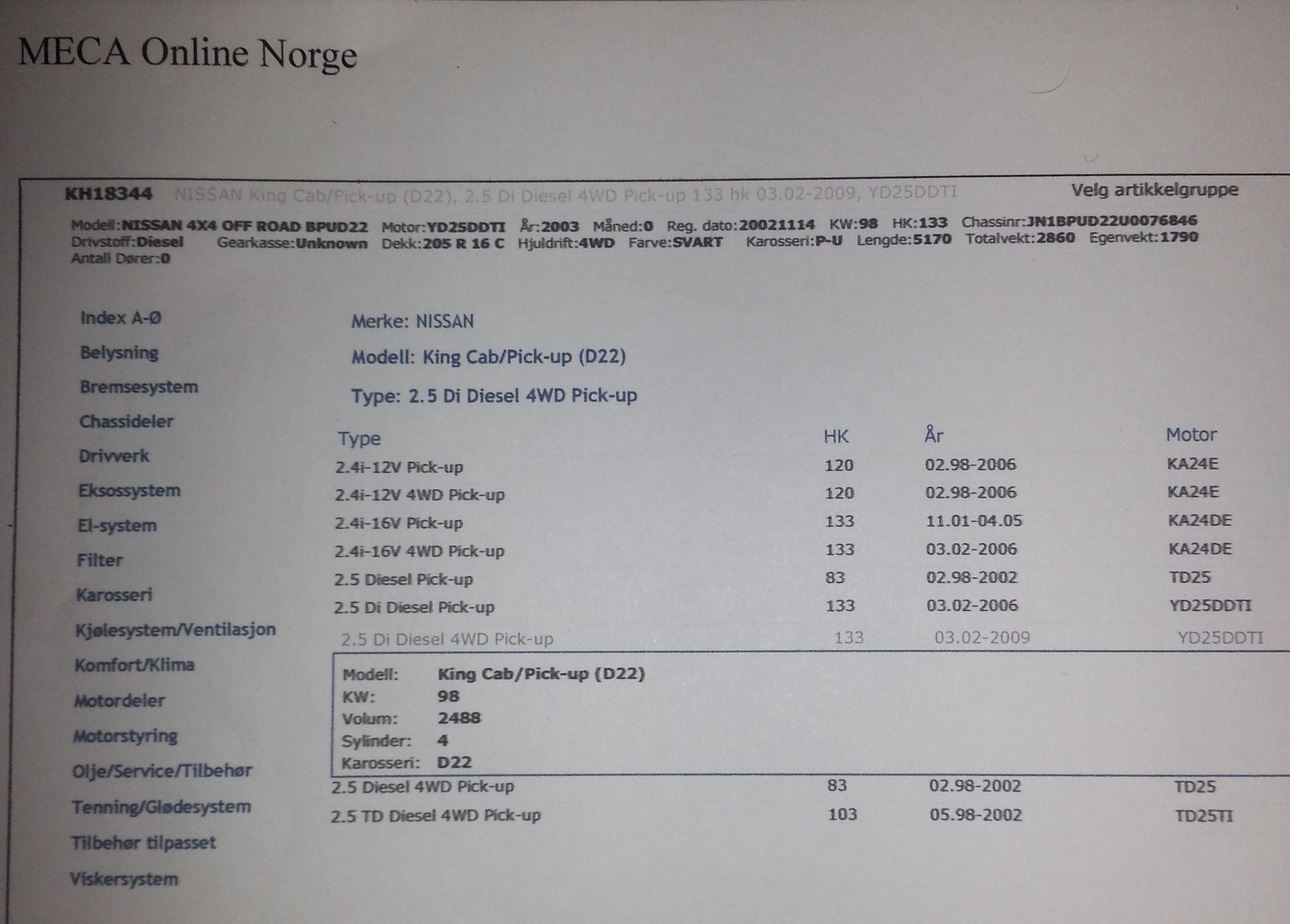

Min samboer kjøpte seg en D22 2003 modell i går. Utrolig nok så hadde dette trøbbelet med rådene som disse bilene er kjent for gått oss hus forbi.
Etter en halv natts googling, lesing på forum etc, så ble jeg jo litt bekymret. Men idag så ser jeg på en lapp vi fikk av selgeren som er en printout fra Meca Online, eller noe, som gjør meg litt forvirret.
Sitter det en YD25 motor fra 2009 her? Er 2009 motoren like befengt som de tidligere motorne?

det er 133hk motoren som er utsatt. I NP300 (som den heter fra 2008?), skal rådene være bra. sitter samme motor i denne som i den gamle.
Koster ikke all verden å få byttet råder, har fått antydet ca 10k
Edit: mener selvsagt rådelagrene

Skal vel egentlig være bra fra 2006 og oppover, har jeg hørt iallefall.

Smellyglove skrev:Hei.
den motoren er i bilene mellom 2002-2009
