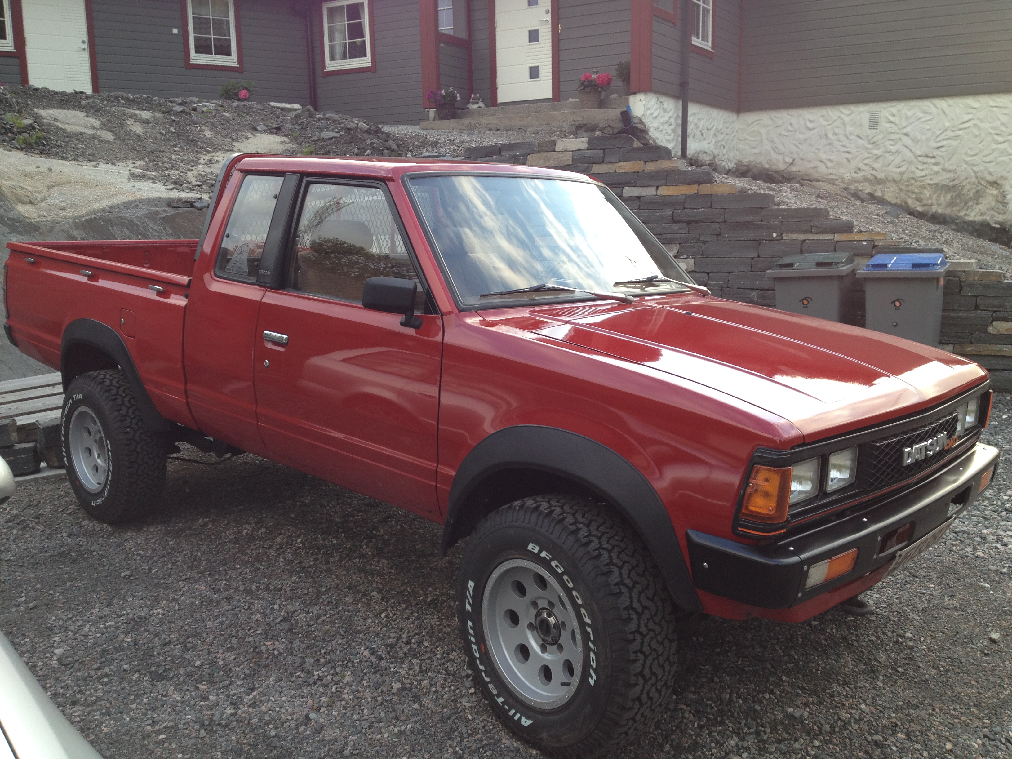

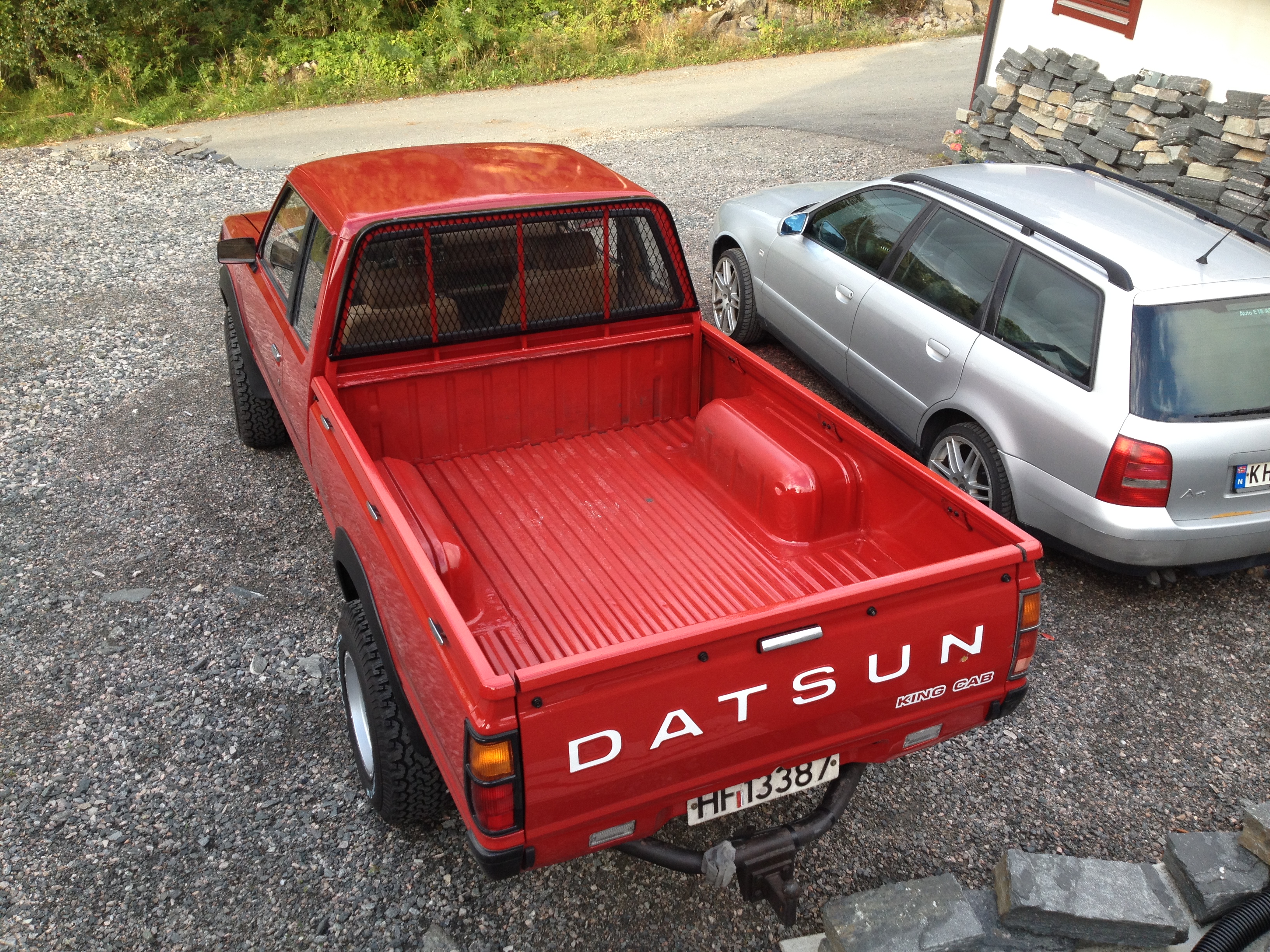

Innlegg 720veteran » 25/08/2014, 01:07
Da har jeg fått renovert KC en. Fornøyd med resultatet. Bilen har kostet meg 45000kr i innkjøp pluss ny lakk,sandblåst ramme og nye dekk. Servo gjenstår montering.
Litt mye penger å legge ut på en gammel driter, men men.

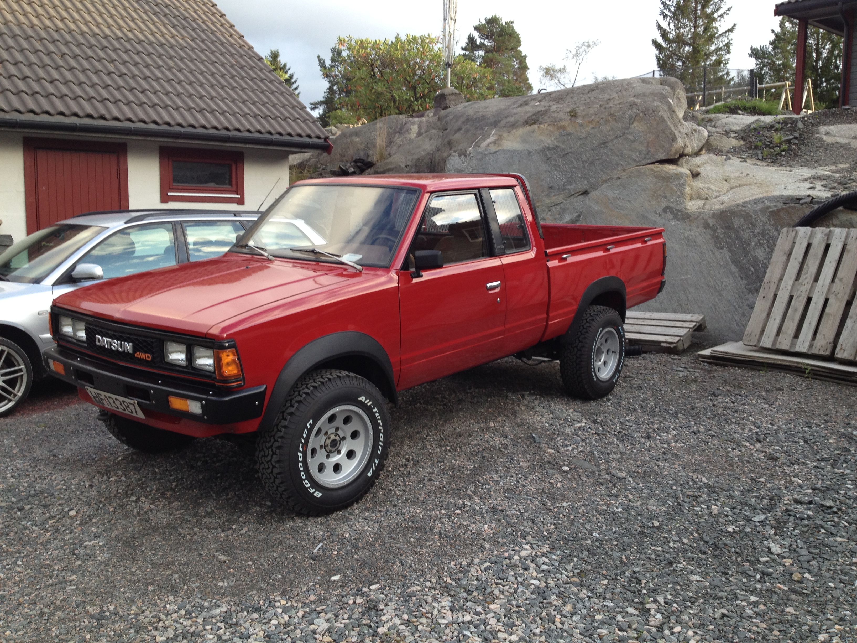

Innlegg 720veteran » 25/08/2014, 01:08
