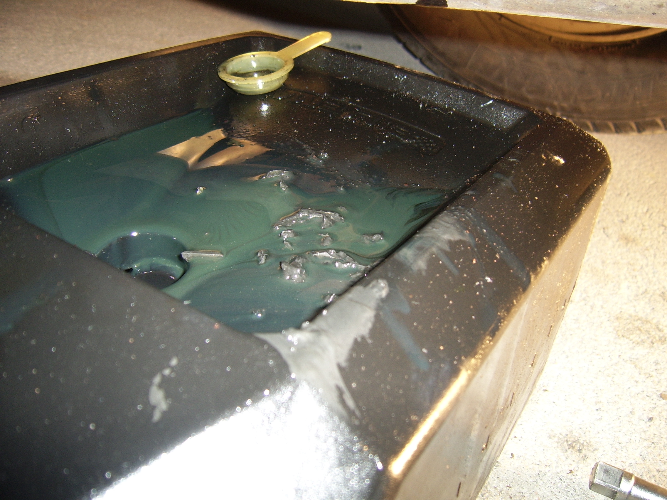

Jeg har akkurat kjøpt meg en 2003 modell X-Trail som har gått i underkant av 300000km. Jeg skal ikke sette på skilter før i juli, eller evt. etter nyttår, så jeg har god tid til å se over bilen og fikse småting på den osv.
Under prøvekjøring virket bilen veldig fin, ikke noen markante ulyder. Ventilene på dieselpumpa er akkurat bytta, dette er visst en gjenganger på X-Trail.
Men, når jeg kom ned i krypefart og framprovoserte litt rykk (lavt turtall), så begynte det å rasle fra drivverket. Denne raslingen ble borte da jeg kom opp i litt fart, og kom ikke tilbake med mindre jeg framprovoserte den igjen. DVS ned i krypefart igjen og så lavt turtall at jeg fikk rista på drivverket litt. Dette var altså i vanlig 2WD modus.
Noen som har vært borti det samme? Bilen har stått stille en stund, kanskje det hjelper å ha litt fett på akselledd osv? Bilen oppfører seg bra ellers,

Jeg skriver litt om hva jeg fant av problemer og løsninger her. Som sagt var det en ulyd i drivverket ved lav fart. Jeg begynte å bytte alt av oljer systematisk, motorolje, gearolje og olje til kardang foran. Da jeg tappa olje fra kardangen bak, så jeg med en gang metallbiter som hadde festa seg til bunnpluggen som er magnetisk. Så da konstaterte jeg at kardangen var defekt. Sjekka litt rundt på nbfbildeler.no og finndel.no og fant noen kardanger. Veldig stive priser, fra ca 4000kr til 7500kr for en brukt kardang. Jeg gjorde en avtale med en høgger, fikk kardang fra en 2004 modell som hadde gått i overkant av 180000km til 3000 dersom jeg tok den ut av vrakbilen selv. Så da dro jeg dit et par dager etterpå og kjøpte meg kardang. Nå gjenstår det å bytte. Drivaksler må av osv, så det blir litt jobb. Men det blir litt moro også da :)
Metallbiter i olja, og veldig skitten olje!
