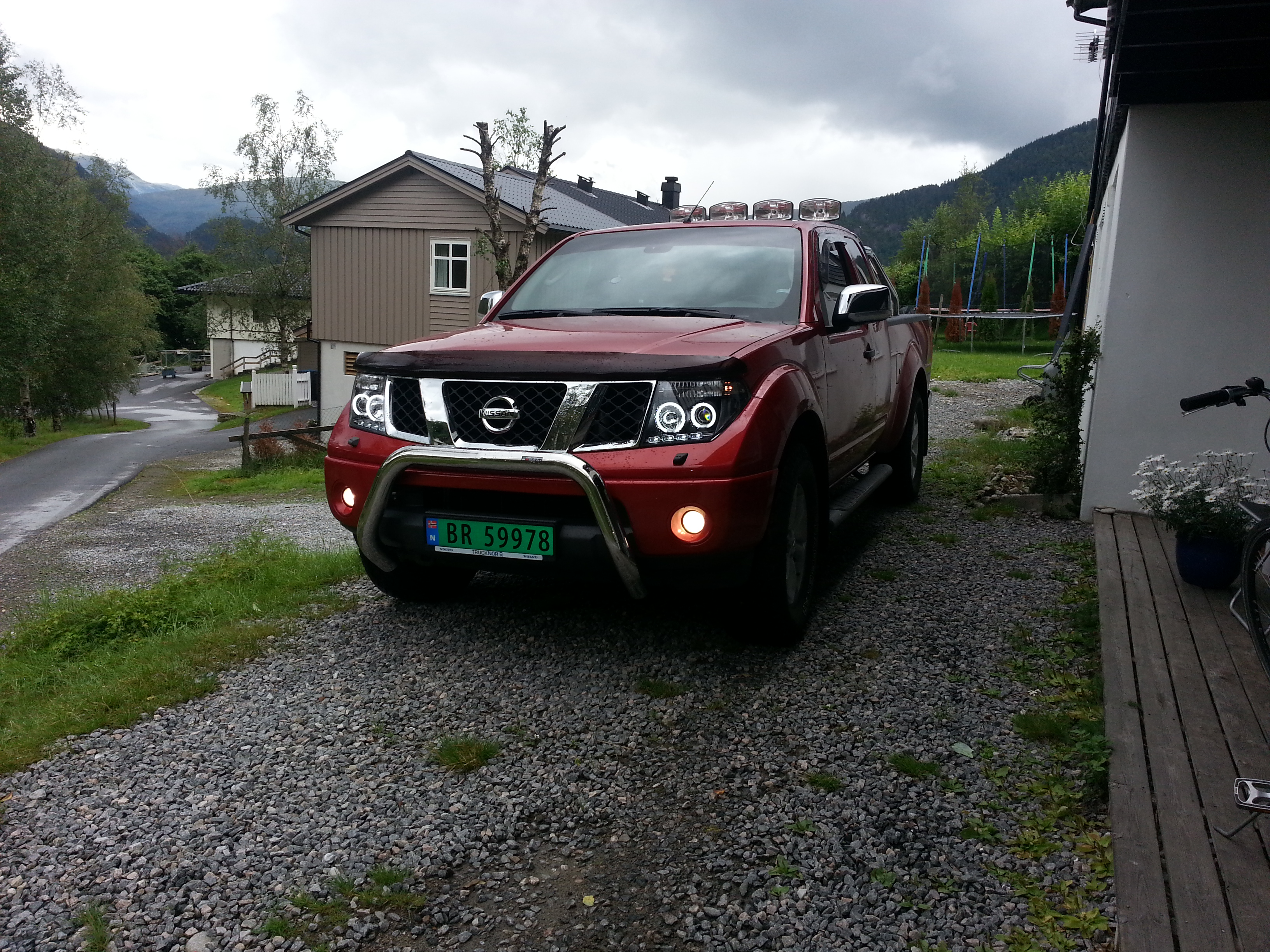

Hei!! Var stad og henta denna skjønnheten i Mars i fjord. Kan sei at eg er kjempe fornøgd med bilen! Men det gjekk ikkje lange stunda før eg fekk ein trang for forandring!

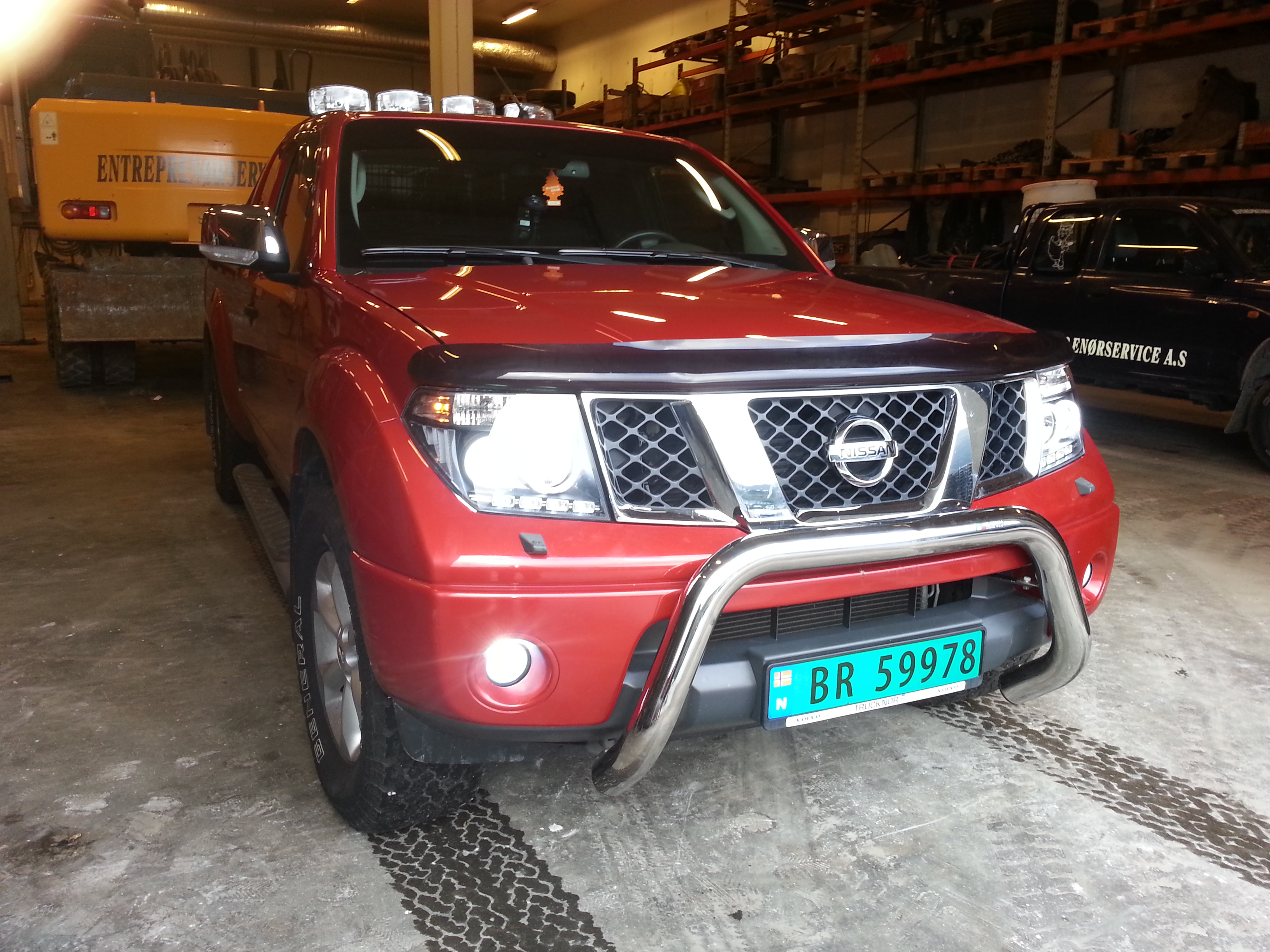

Nye lykter og kufanger
Xenon i lykter og led i grøftelys

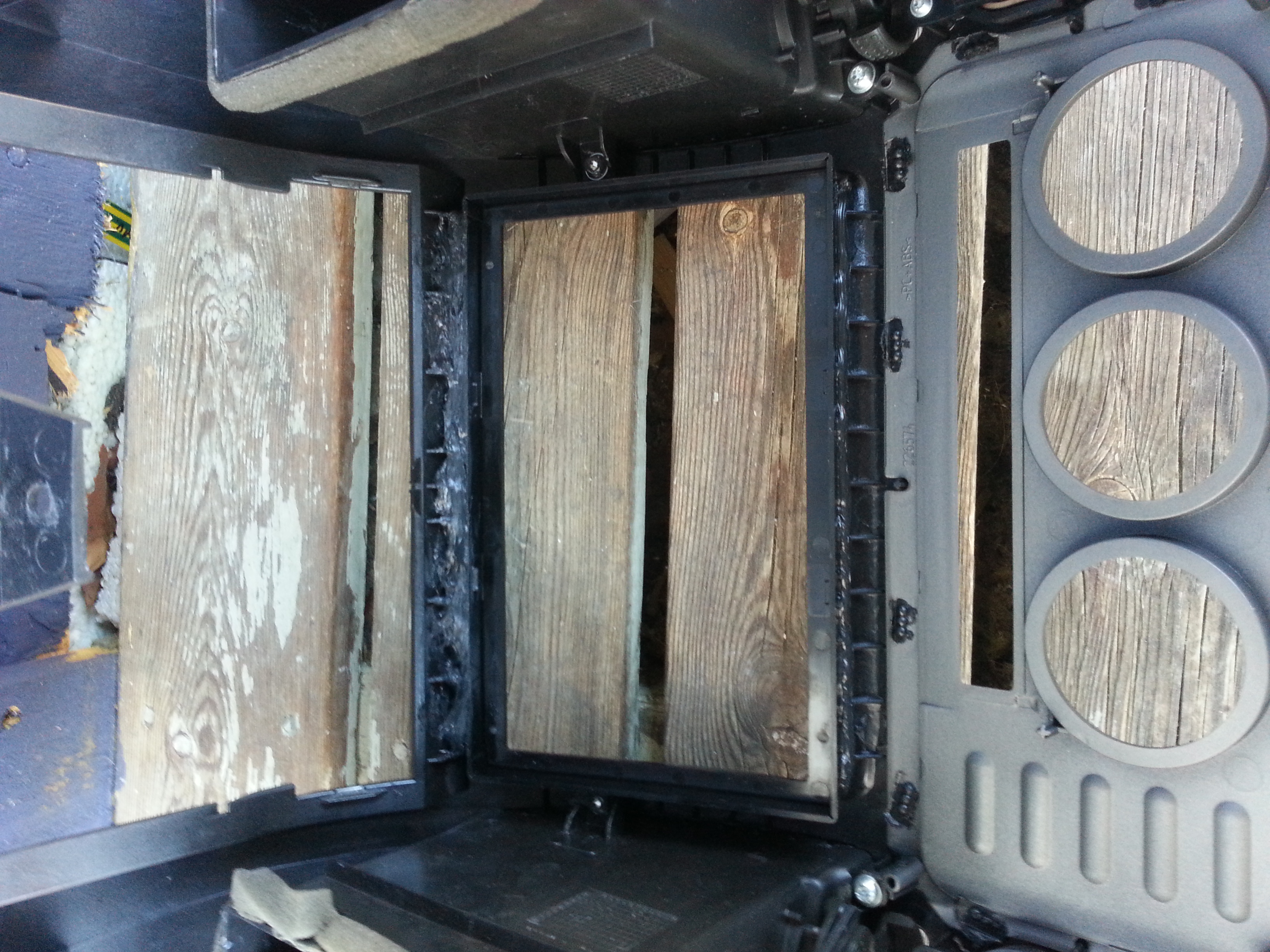

Etter kvert såg eg meg lei av cd spelaren og starta på å finne ut av korleis eg skulle greie og feste 2 din spelaren da eg ikkje fant feste verken på nett eller brukt!
Ramme til spiller
Limte da fast ramma til spelaren på baksida av midtkonsoll. Satt så spelaren ned i ramma og skrudde den fast med stålband.

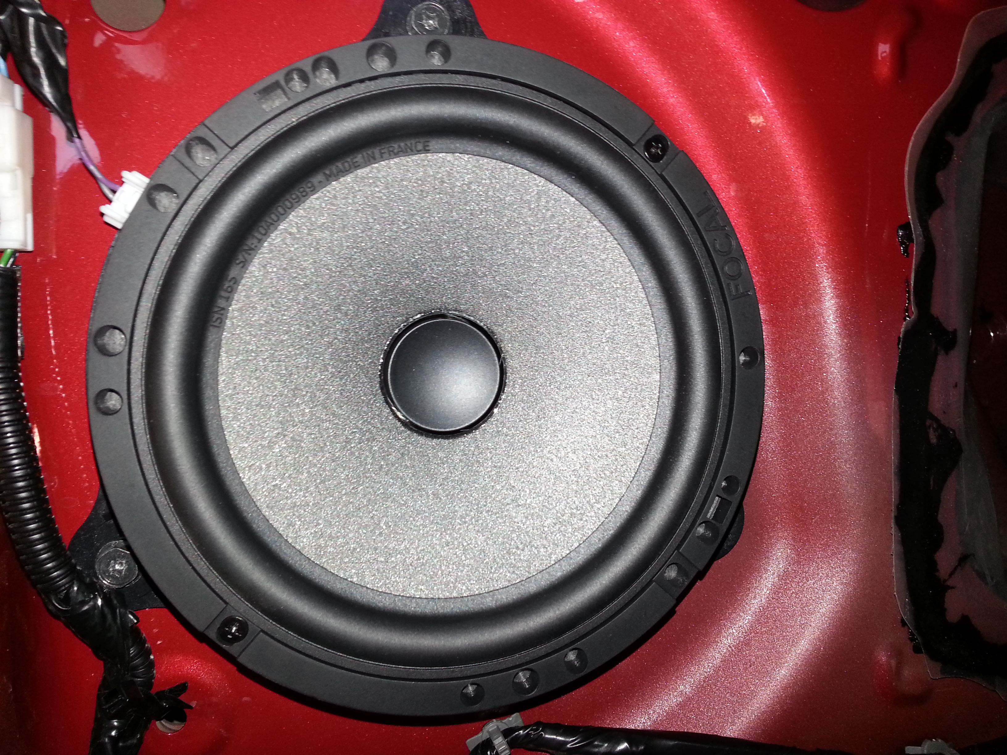

Deretter hadde eg begynt og sjå meg lei av lav lyd. gjekk til innkjøp av eit frontsett som planen var å montere bak. Men her vart det litt trøbbel da eg ikkje fant høgtalarbrakettar som passa bilen bak. Tok da ein rå sjanse og skrudde ut gamle høgtalaren skar den ut av ramma og tilpassa den. Passa då perfekt med original ledningar.
høgtallerbrakett
Ikkje lenge etter ville eg ha meir effekt så kopla alle høgtalarane over på forsterkar!!

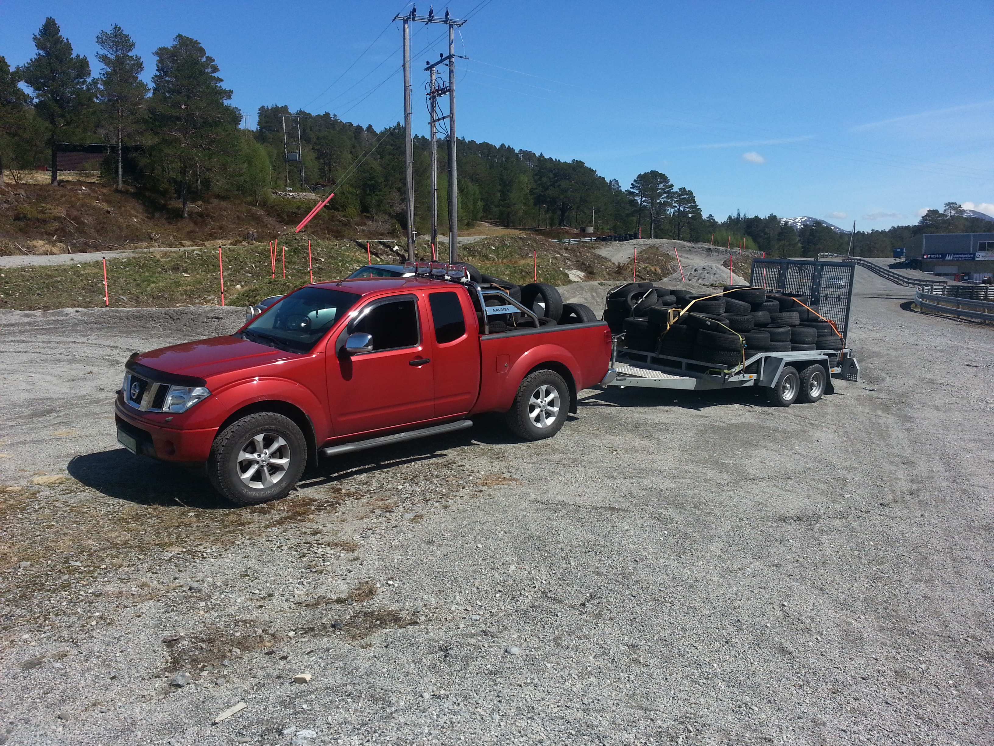

Etterkvert fant eg ut at eg ville bytte kupe, hanskerom, golv og midtkonsoll lysa til led pærer! Er mykje finare etter mi meining. Bytta også lysa i speila til led! ( ende opp med to knust spegel i forbannelse! ) En dag kom eg over eit bilde av ein Navara med andre type lykter. Lette og lette var hos forhandlar og diverse men virka som det ikkje er noko og velje i i Norge! Så begynte og surfe på nettet og fant lykter på Ebay. Dei passa ikkje heilt med det første men etter mykje herkjing satt dei! xenon blei montert dagane i etterkant i både nær og fjern samt led i tåkelys. Hadde også sett meg mektig lei av det dårlige ryggelyset til Navara! så fant ei sterk led pære og bytta den. Det vart ei grei forandring så monterte to led arbeidslamper inn under bilen som vende bakover som eg kopla inn på ryggelyset med brytar. Samtidig monterte eg to arbeidslys på planet. På fritida driver eg mykje med motorsport og eg kjører ein del hengar (BE) Kom da inn på tanken av ryggekamera men sleit med å finne plassering! fikk da høre om ryggekamera som var montert i skilt plate og det fungerer som bare det!! Da kom vi til det med større hjul. Har tenkt på det sida eg kjøpte bilen. Kom over forumet her og las at med heving ville ein få plass til 33'' Kjøpte da hevesett og fekk heva bilen 2,5'' framme og 1,5'' bak. Men har ikkje komt lenger med dekk sidan det vart vinter! Så da vart det montert Defa Warmup II pakke og Motorvarmer element.
