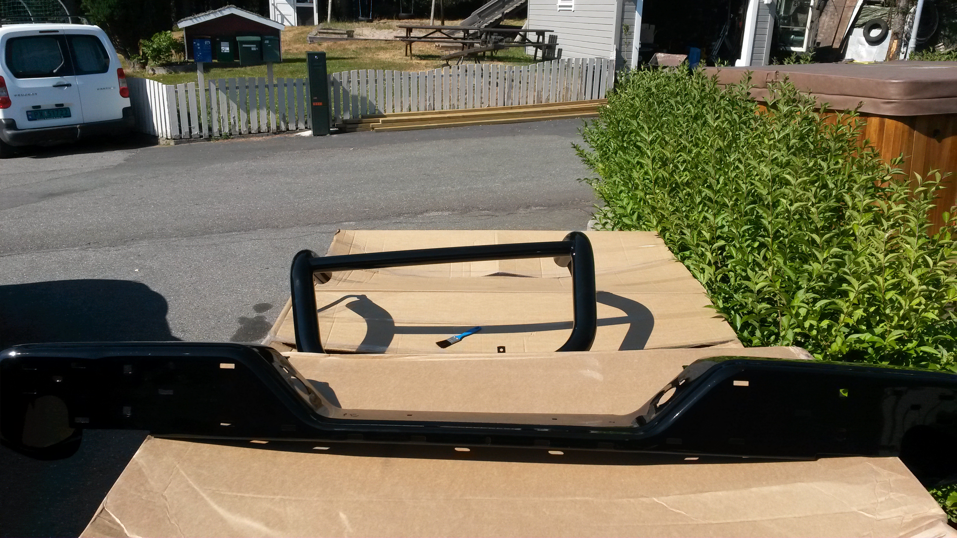

Da var kufanger og støytfanger levert på tik lakk etter det ble sandblåst tidligere idag :)
Ferdig blåst :)

Hentet delene fra lakk idag og fikk skrudd litt :D tecthylerte alt bak i raua der de ikke hadde komt til på understellsbehandlingen. Og hele bakfanger på baksiden som føre var på rust :) syns dette ble bra :) oppgraderte også grlftelysene fra orginale 35w gule pærer til 55w night breaker pærene som er hvitere fra osram og led skiltlys bak fra osram :) en god dag ! Begynte også så vidt på feste til blinke bjelken :P
Delene ferdig lakka :D
Tektylerte både fanger og ramme feste..
Tynn og kjukk tecthyl..
Endelig svart kufanger :D
Svart bakfanger :) B-)

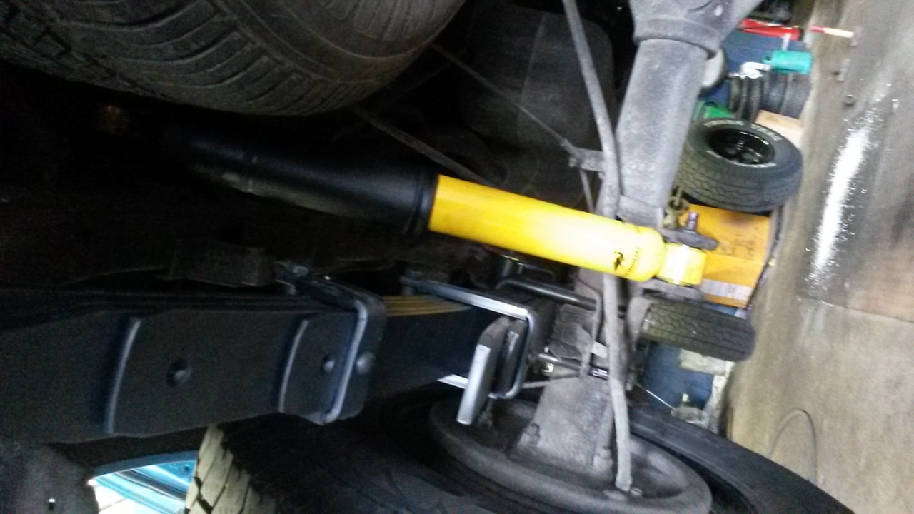

Innlegg Navara35 » 01/08/2014, 10:11
Bilen er ferdig hevet :D
Hevesettet venter på å bli montert :P
På bukken :)
Ny vs gammel :D
Bak :)
Fikk 4 cm fremme og 9 bak :D

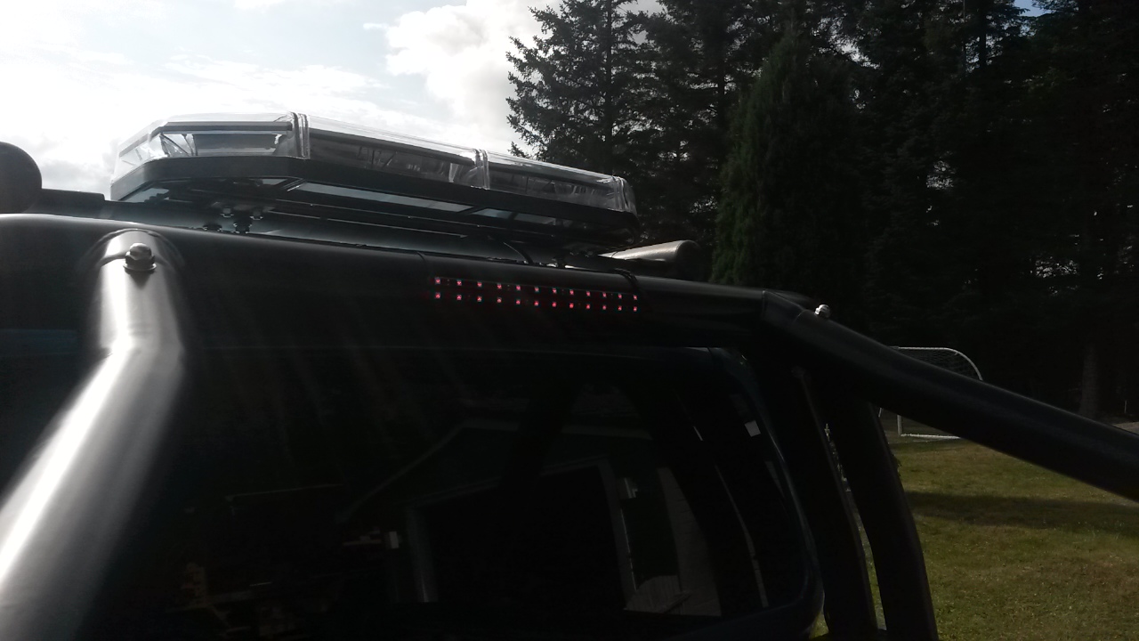

Montert noe nye lys :) blinker på taket (ikke tilkoblet) led striper på veldtebøylen til bremse lys.. led striper i hvit fremover som day time running light ( markeringslys :P) og to små led lys fra rigid industries som lyser langt fremover som jeg har både gule, blanke og sota deksler til :)
