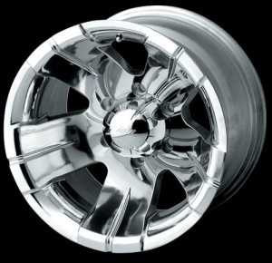

Innlegg pat42 » 11/04/2012, 10:35
Denne felgen fant jeg i USA. 6x5,5 et-38 10"x17"
Koster 4000.- for 4 felger, men før jeg har fått fraktet dem hjem og betalt norsk moms har det blitt nærmere 12.000.-
