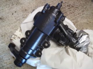

Har sanblåst styresnekken og lagt på owatrol/bengalakk, denne er montert sammen med ratt og styrestag så nå har bilen styring - veldig praktisk!

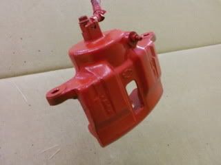

Har også sandblåst kalippere og lagt på en kalipperlakk kjøpt hos mekonomen - var en vanlig sprayboks, så er litt spent på hvor lenge det holder. Dersom lakken ikke holder kan det også skyldes at eg gikk litt lei biltema-kabinettet så kvalitetet på blåsejobben var synkende :P
Patrol er vel ikke en sportsvogn, men røde kalippere er kult :)
