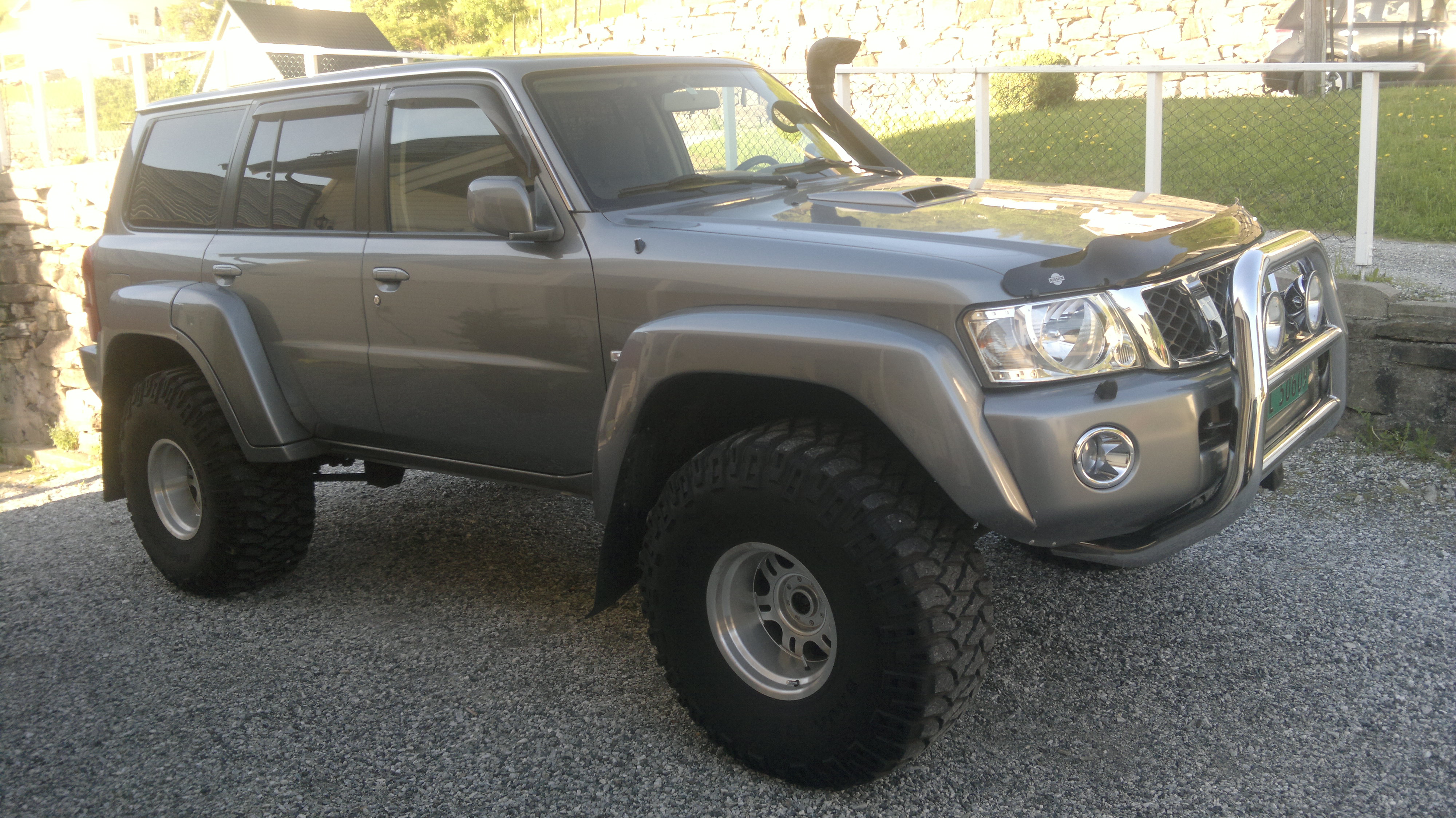

Har vore lite oppdatering her, litt utskifting av utveksling i akslinger for tida, så bilen står.
Passer derfor fint at det er kome ein patrol til på tunet :D
2006 modell som ser ny ut :-)

Innlegg colormax » 13/07/2013, 12:50
Var veldig gøy du fikk denne bilen , rett bil . rett mann, bilen er jo helt rå :-)

colormax skrev:Var veldig gøy du fikk denne bilen , rett bil . rett mann, bilen er jo helt rå :-)
Svært fornøyd med bilen, einaste eg har gjort med den er å sette på AVM manuelle frihjulsnav, brukte den i skogen på treff på Rena, og syns den rusla fint rundt der... Holdt den vekke frå dei verste vegane....

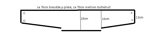

Vinsj plate monteringsanvisning:
3624.pdf
Monteringsanvisning
(206.88 KIB) 1202 ganger
Enkelte bilder der som gir litt inntrykk av form.
elendig skisse
Målte frå undersida, ca mål ser ut som boltane er midt i ramma, måler då dette til 70cm.
Kantane på baksida er ca 3cm opp, ca 2cm på framside.
Beklager dårlige mål. Tok meg ikkje tid til å demontere for å komme godt nok til.

Dette var mye bedre enn jeg hadde håpet på :D Tusen takk.
Da er det bare å vente på at vinsjen kommer med posten, så får jeg ta noen flere mål jeg trenger da. Bredde på ruller og div.
Tenker jeg prøver å lage den av 8mm plate istedenfor 6mm, da det er mulig at konstruksjonen ikke vil bli like solid når en lager det selv :)
