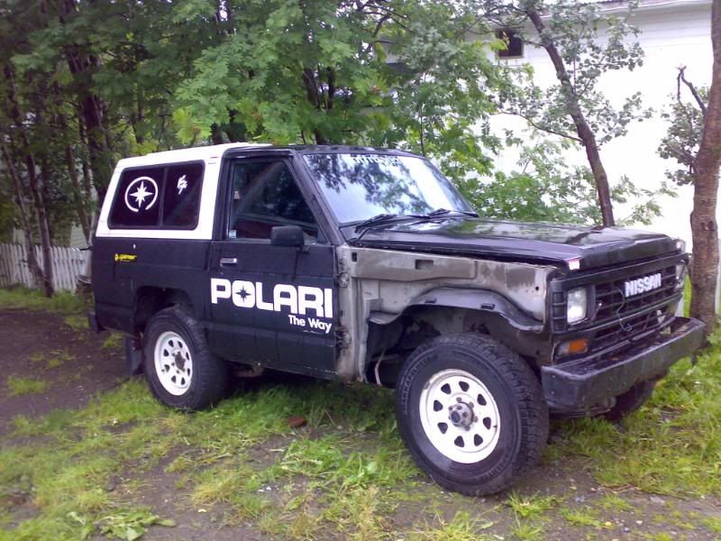

Ettersom jeg har bestemt meg for og beholde patrol'n.. (har blitt gla i den ja) :lol:
så jeg skal modifisere den litt, før evt salg :)
passet også fint at jeg har started i ny jobb, hvor jeg har tilgang til alt av material,sveise apperat,osv :)

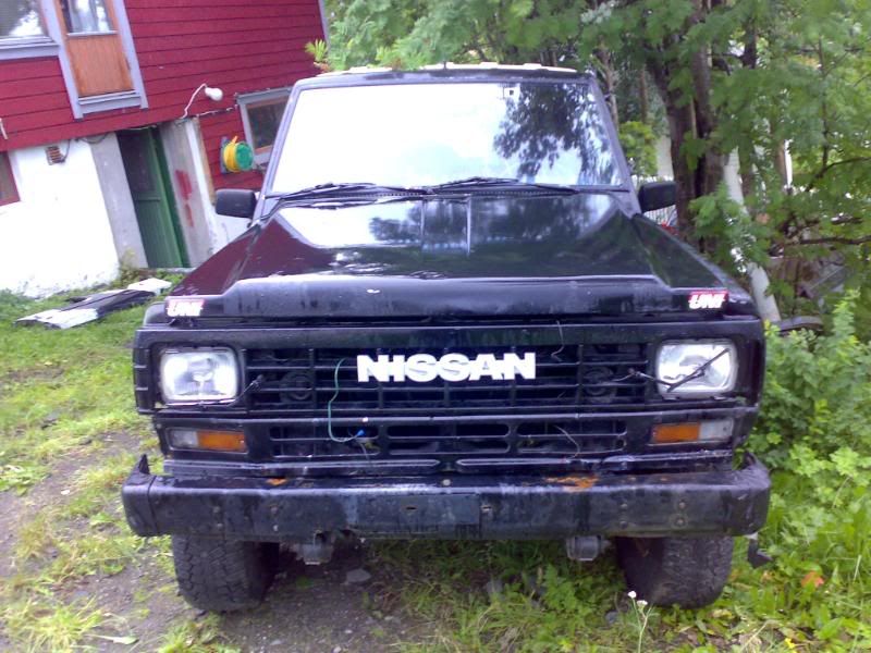

sånn ser den ut nå....
Litt kjapp redigering i photoshop av hvordan den skal bli ;)

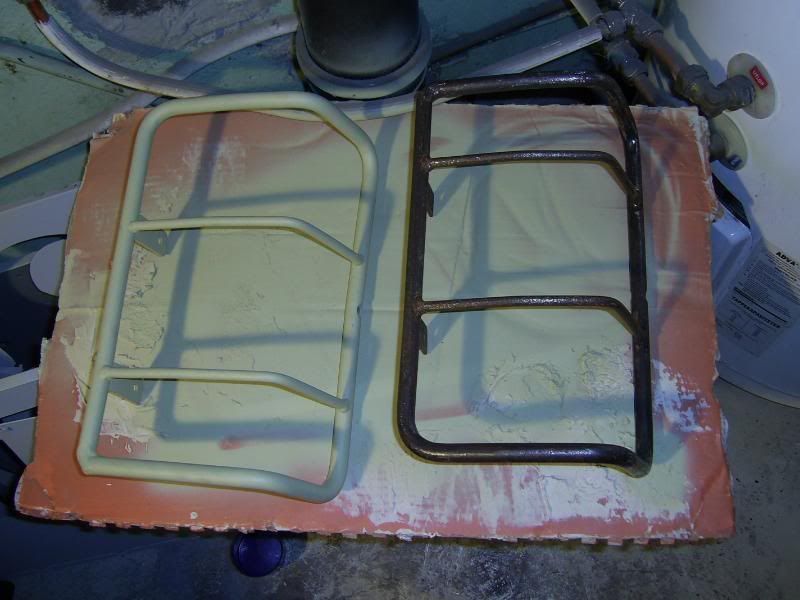

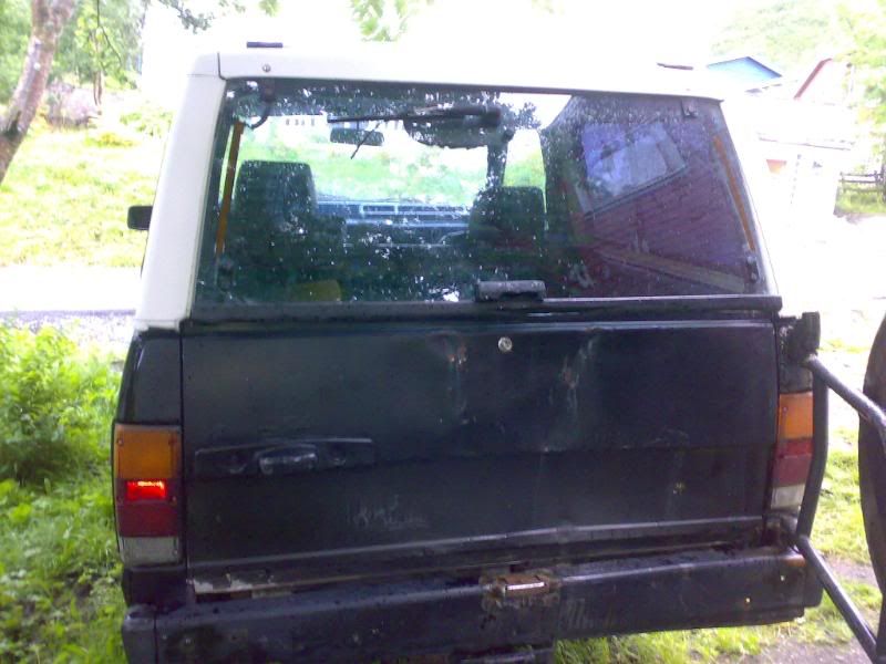

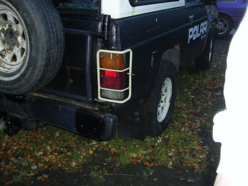

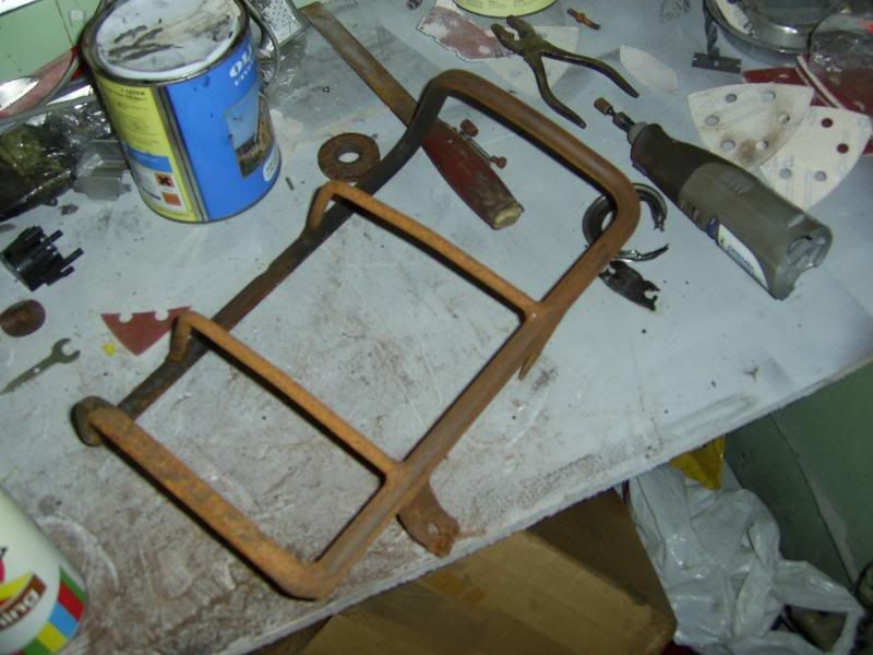

Noen gammle baklys beskyttere jeg "reddet" fra en bil brann ;)
pusset ned med dremel, klar for lakk
1 done , one to go ;)

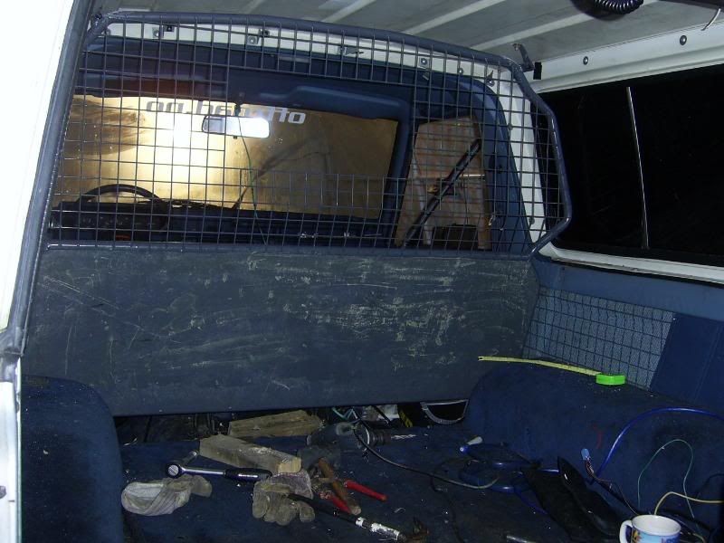

-diamant plate på dørk bak i bilen på dørk og over hjulbuer invendig
-bukplate fremme i diamant plate.

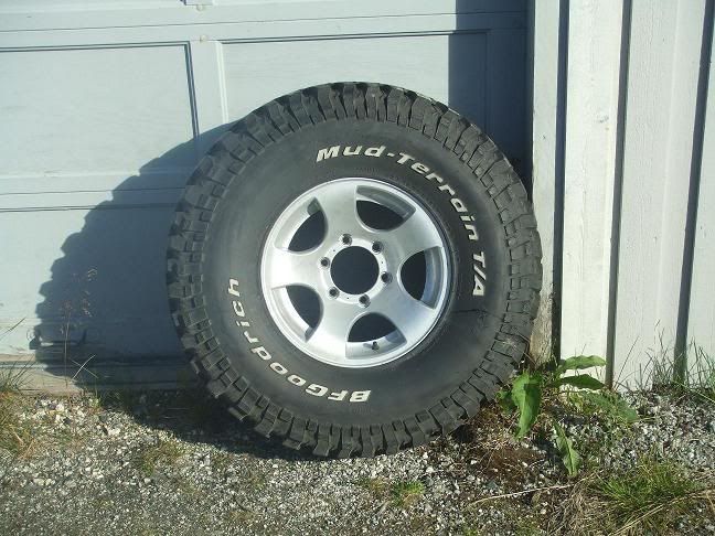

idag har jeg fått tak i 33" dekk/m felg(mud & snow)... til ca 4000kr. :jump: :thumbsup:
men blir ikke hentet før neste lønningsdag, ettersom scooter er prioritert til uken B)
men men...

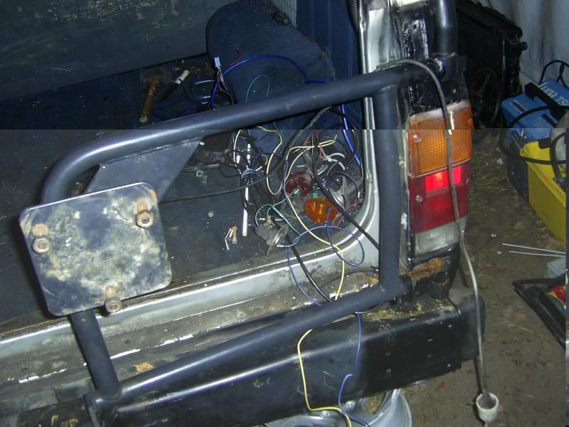

har fått gjort litt idag... begynnte å regne seff, rett etter jeg gikk ut :(
prøve montert ene lykte beskyttern...
men merket etter montering at den buer litt vell mye ut oppe på høyre siden som du ser... trur jeg må få rettet det litt opp før lakkering <_< måtte også slipe litt av extra-hjul fested nede, da det ble litt vell trangt der
gullene mine i høst været :rofl: :rofl:
tja.. fikk littgjort i kveld & :)
sveiset ferdig bøylene som skal gå rundt lyktene, og slipt di ned... ble å gå litt langt bak på siden, men prøve testa det på bilen, og så veldig bra ut, i og med at fangern blir ganske langt fremme ;)

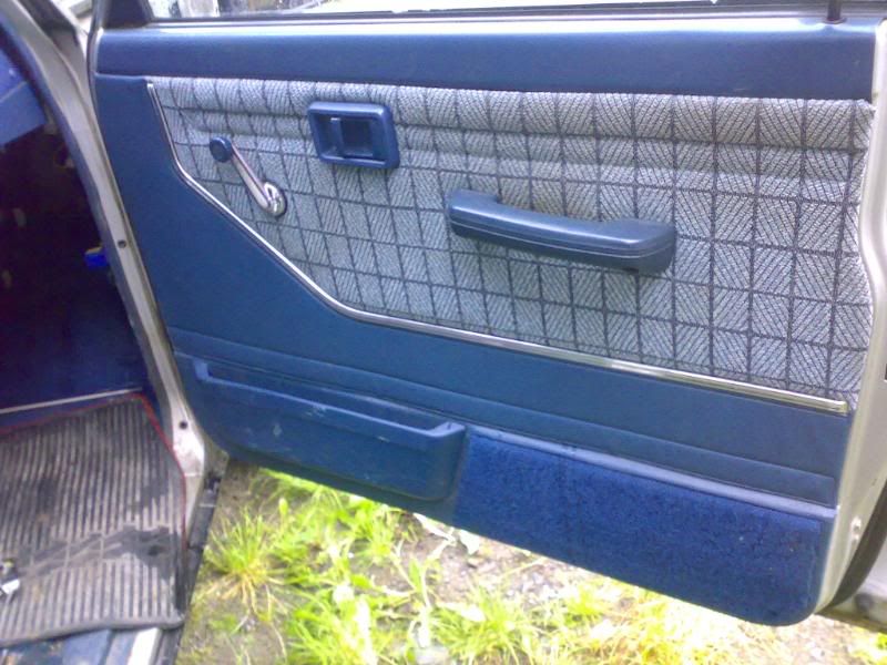

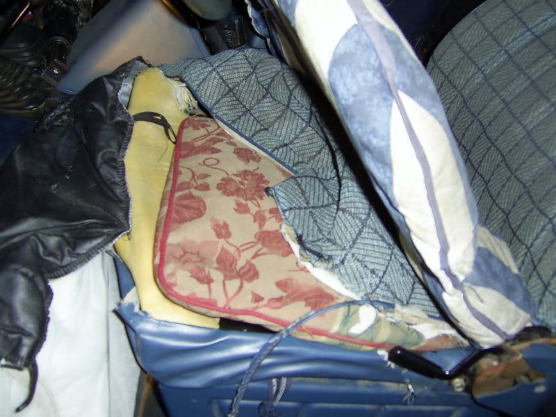

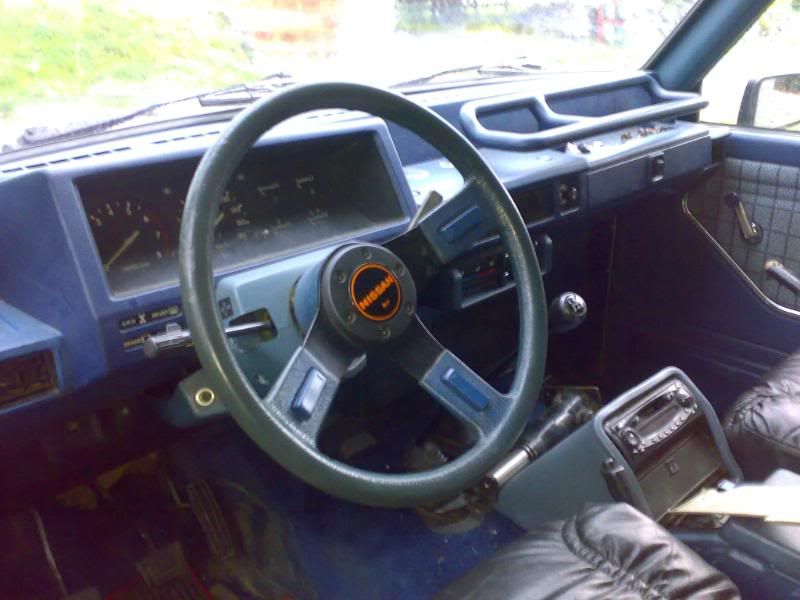

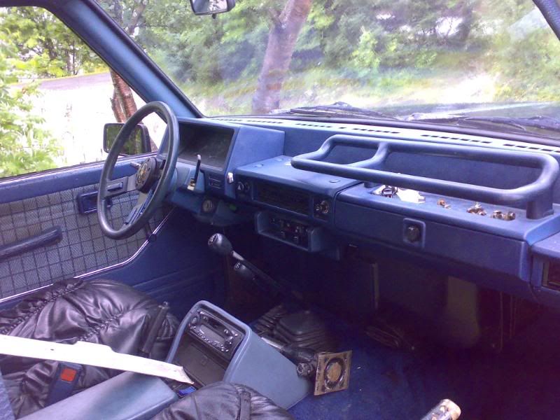

nappet ut setene i bilen idag... fant ut at di har sett sine bedre dager :rofl:

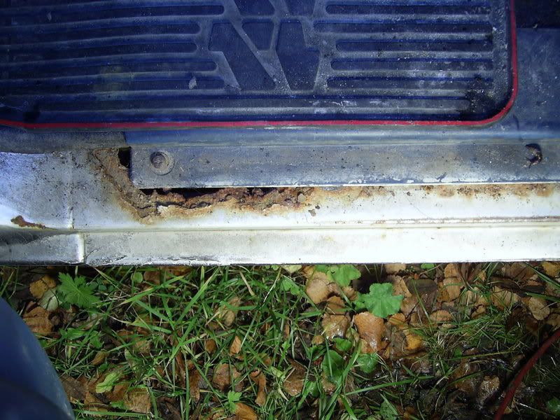

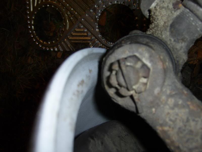

fant også litt rust som må fikses...

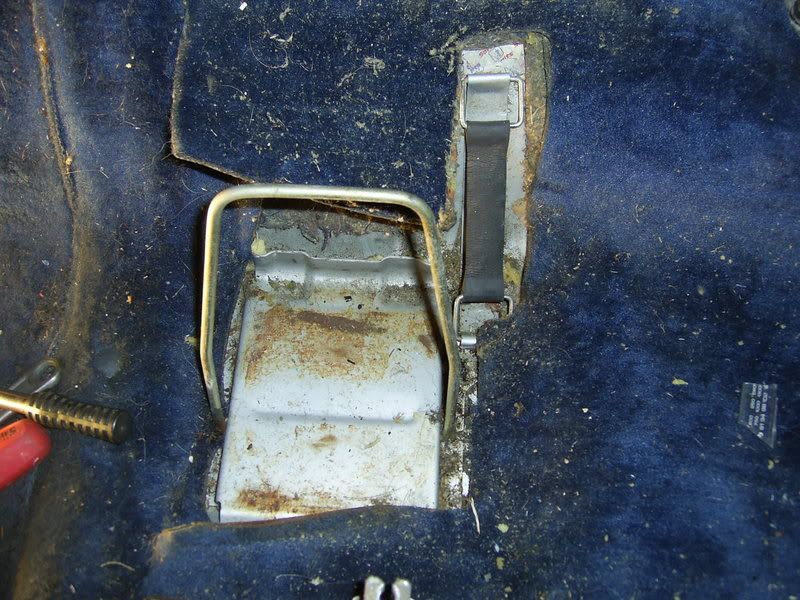

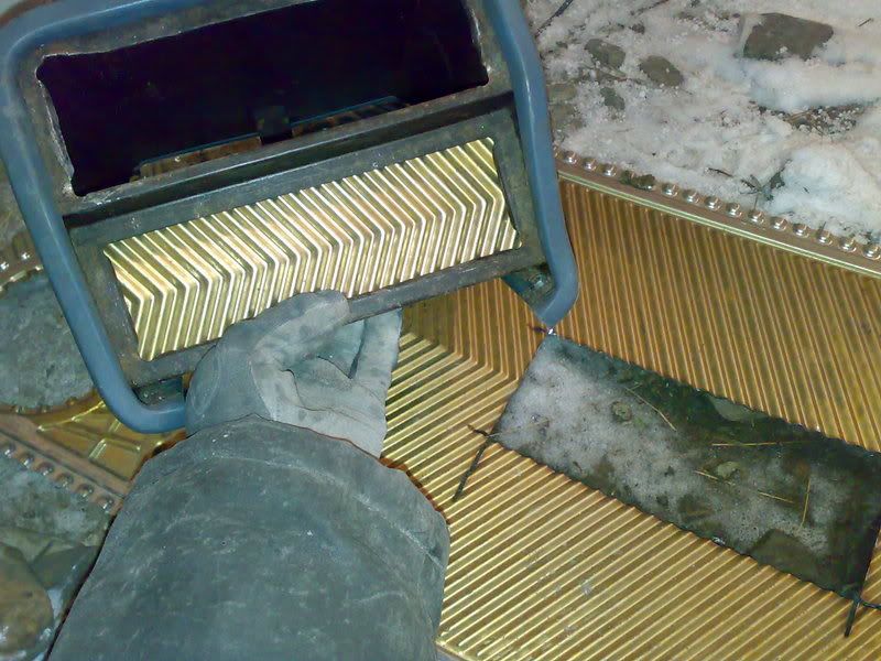

noen som vet hva dette er til ? :huh: fant under fører setet...
brannslokker/førstehjelp skrin kanskje ?

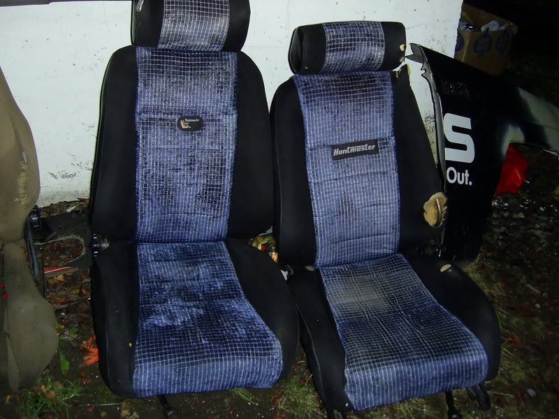

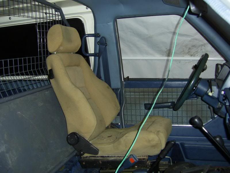

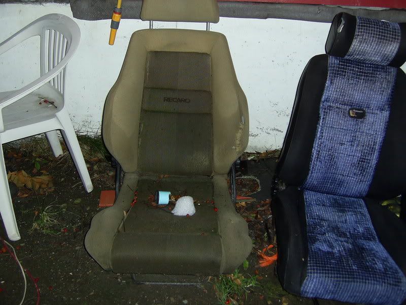

noen "nye" stoler jeg har fått tak i.... var ikke akkurat så bra som jeg hadde håpet på.. :shifty:
her lamme en annen recaro stol, som jeg vurderer og bruke..
men....
her er den andre :P i bruk som pc stol B)
ahh ok:)

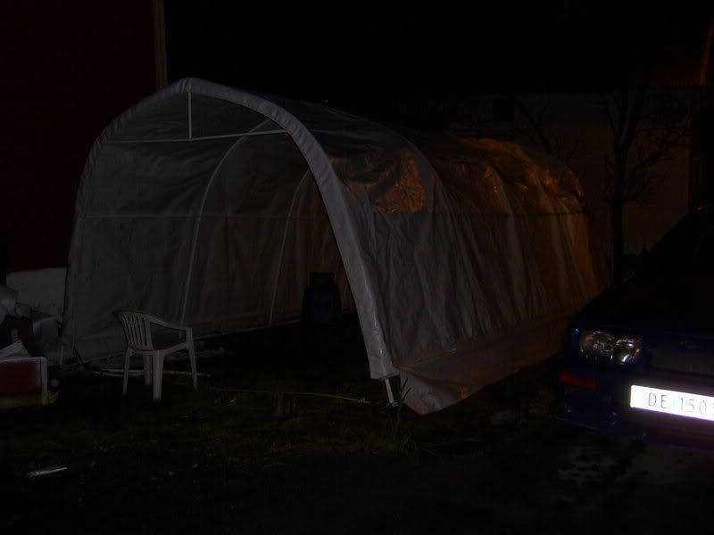

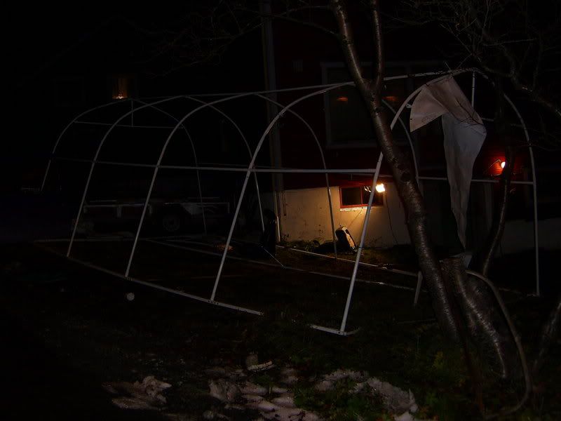

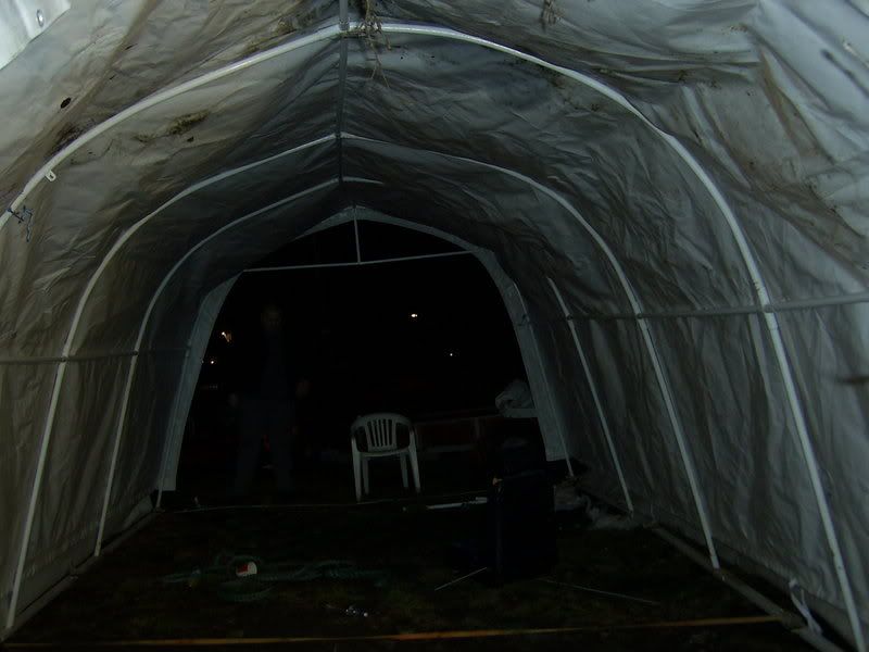

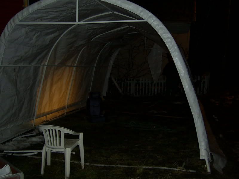

ja.... var lykkens dag idag.. fikk takk i brukt plasthall, så nå er det klart for mekking til vintern :dribble: B)
ble litt trangt om plassen på fremsiden huset, men men...skal man så skal man :shiftyninja::whistle: hele hagen er bak huset,langt fra veien.. idiotisk plasering av huset spørr du meg.. :rolleyes2: ;)
i morgen skal jeg forankre hele greia i jorda med armeringsjærn, stramme opp alt,sikkre det og sånt, så skal patrolen inn :)
hele greia er vell ca. 7m lang,3,5m bred og nesten 3m høy..

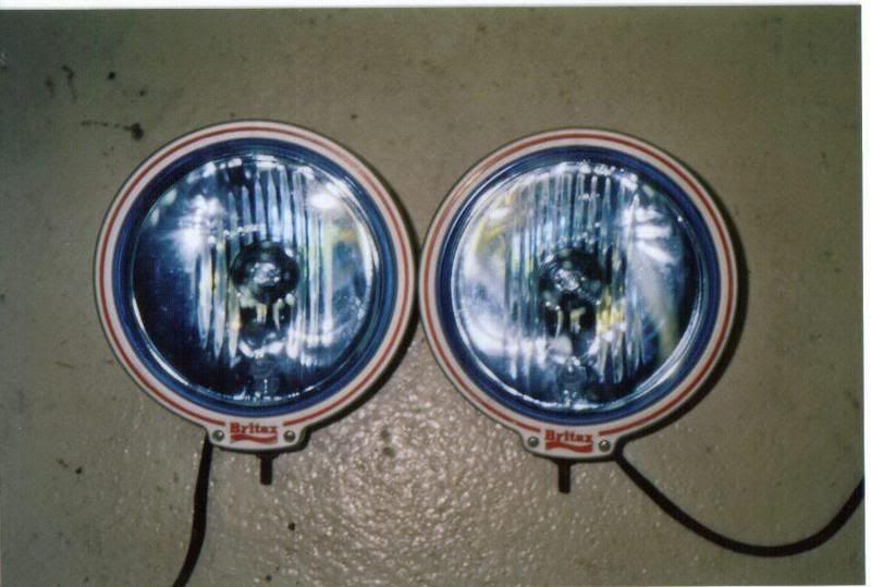

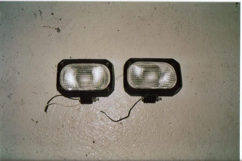

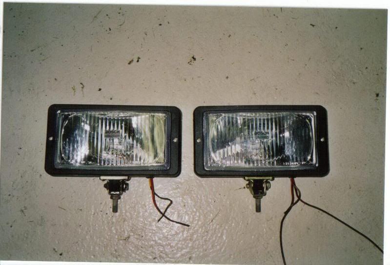

da var det kommet noen lykter ,som jeg kjøpe av en her på offroad :)
blir montert i morgen ;)
sattser også på og og få montert recaro stolene.. blir nokk di brune, di blå var ikke noe særlig og sitte i <_<
så må nokk ofre pc stolen min :rofl: :unsure:

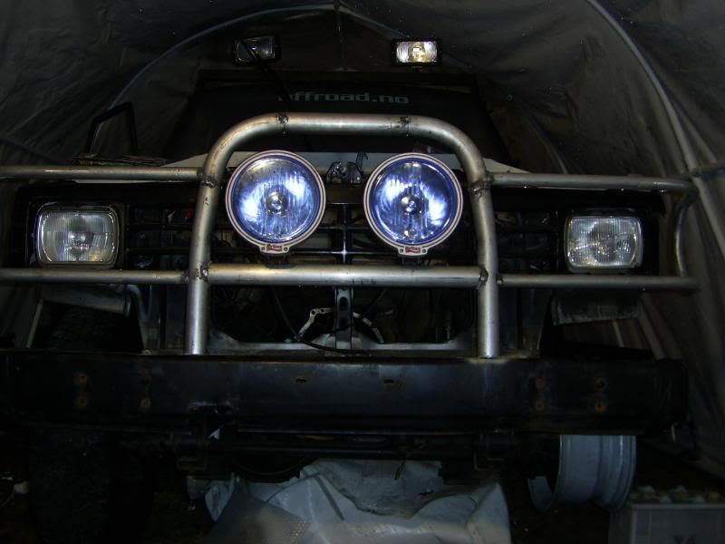

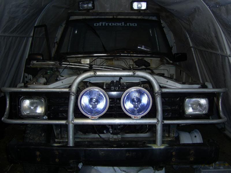

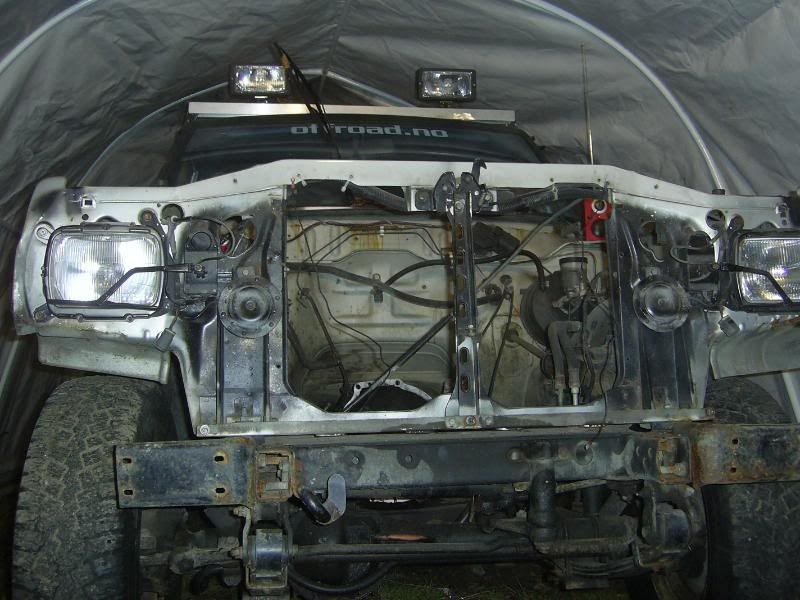

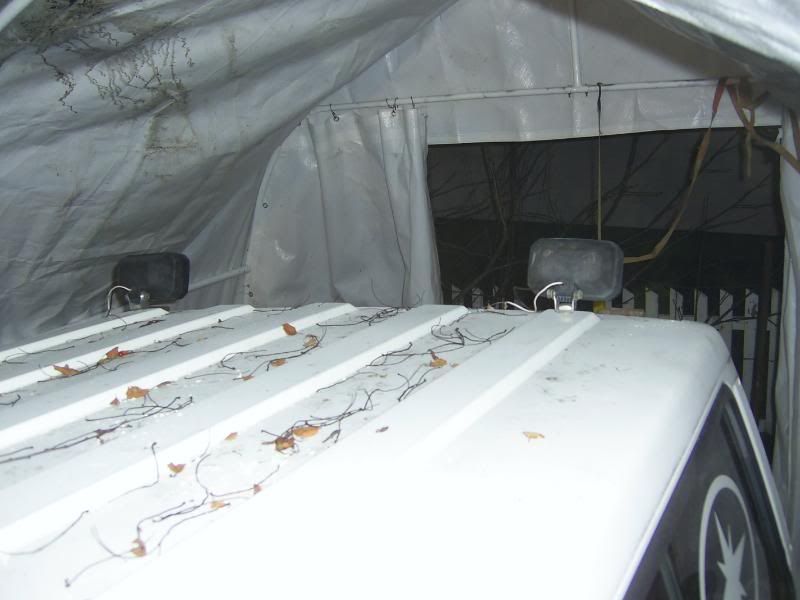

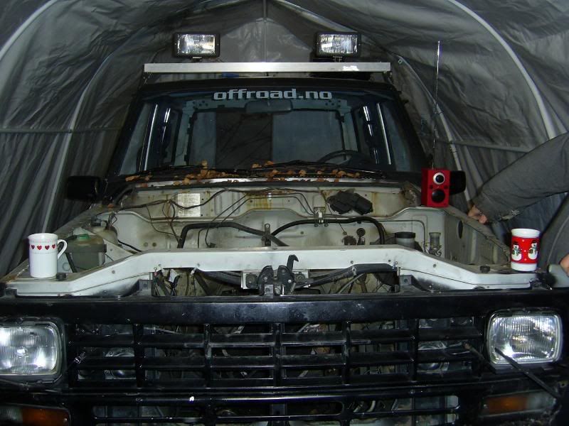

Fått henta lyktene, og begynnt montering...

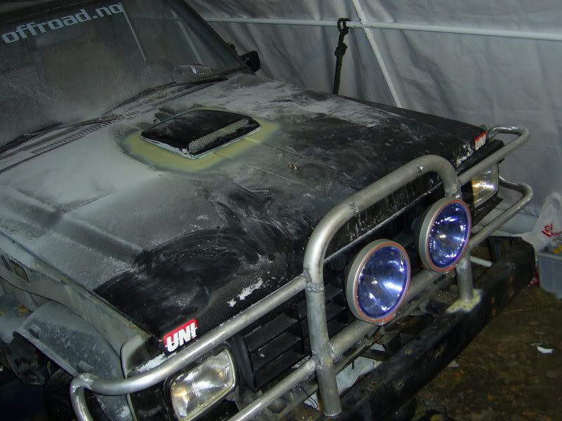

har laget nytt takfeste for lys.. lurer på om den hanskje ble litt høy :unsure:

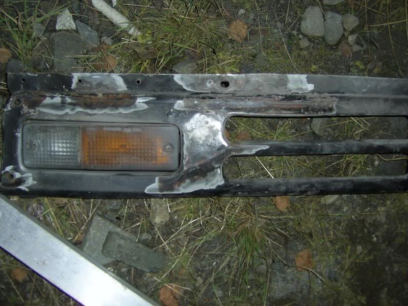

strippa fronten, skall bytte ut grillen, var sprukket i ene siden, og manglet en god bit på andre siden..
så skal det raceing gitter på backsiden av den.

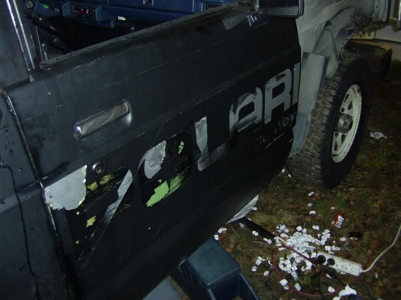

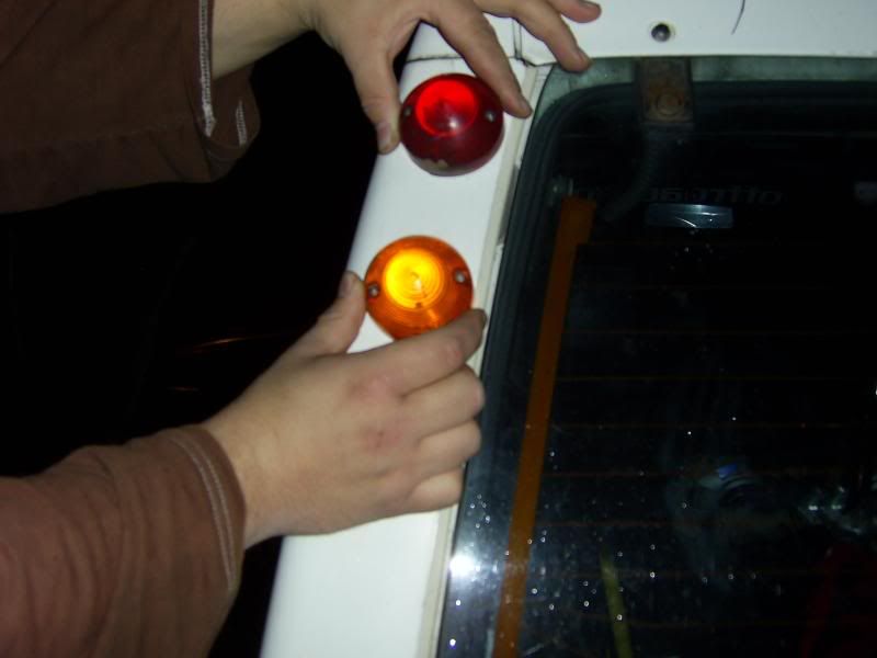

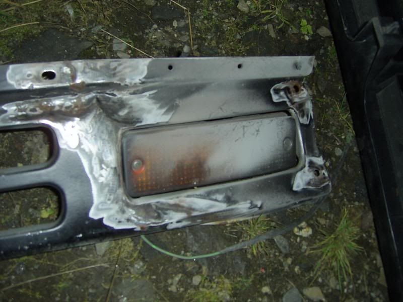

flyttet blinklys bakover fra her:
til hit:

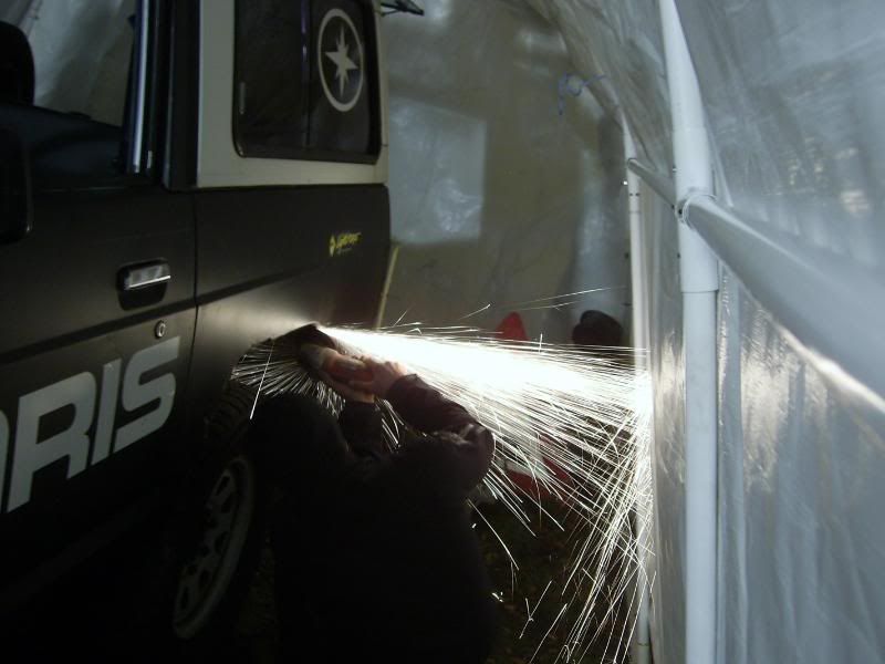

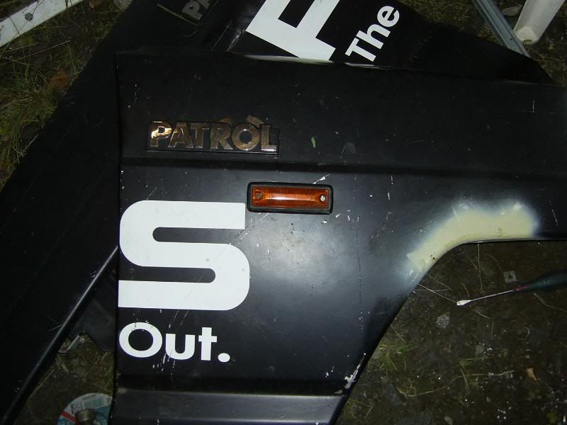

kompis i slipingen, var litt rust i ytterkant av skjermen...

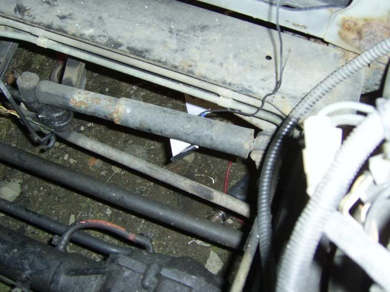

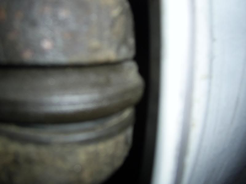

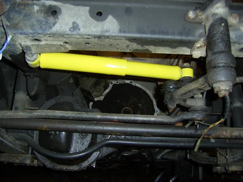

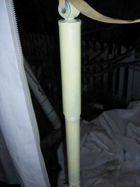

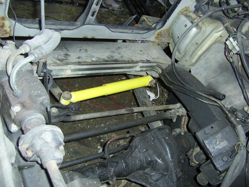

"ny" styredemper :whistle: :lol: litt juks er vell lov... er jo ikke umulig at den blir kjøpt ny etterhvert uansett ;)

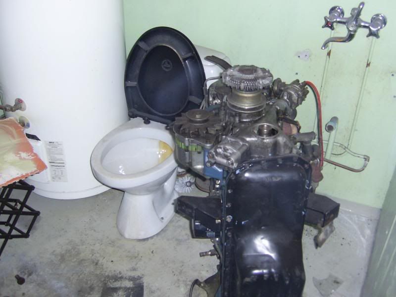

ble virkelig kontrast i motorommet nå ja :rofl:

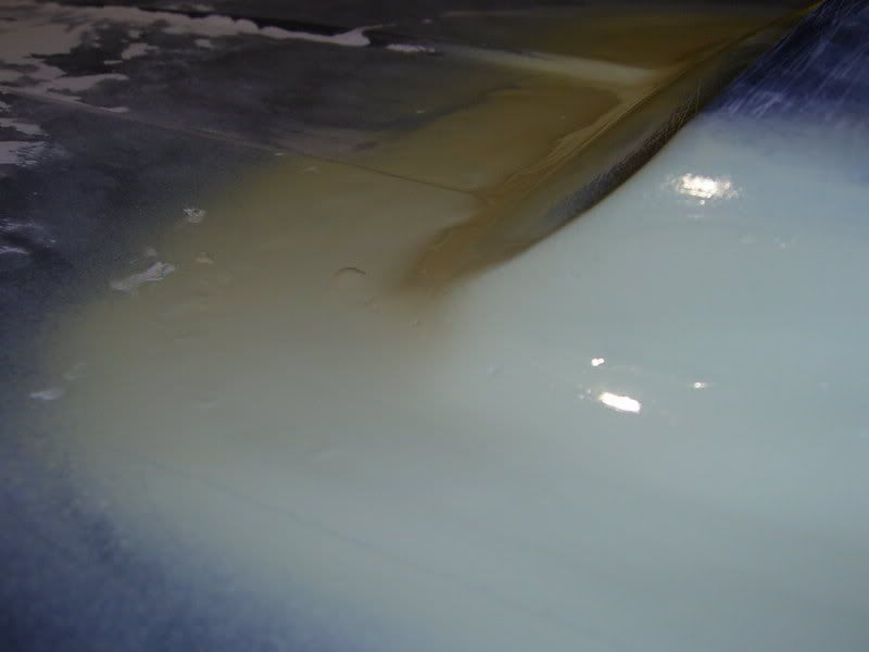

litt rustflekker her.. men litt sparkel, og ny lakk fikser nokk det , blir også bestill sånn til og ha bak den:

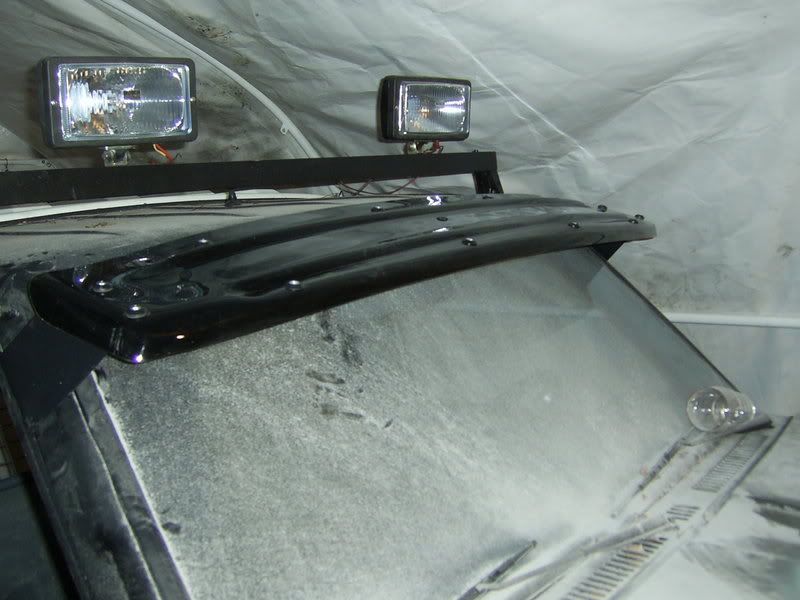

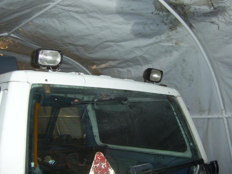

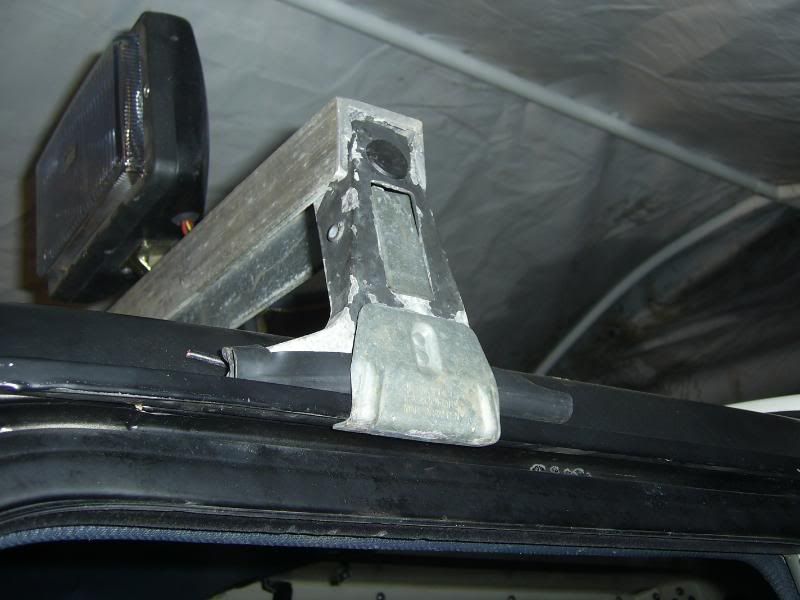

glemte og legge in bilde av hvordan jeg lagde litt lengere og kraftigere tak grind for lysene...
selve festene er fra en gammel mazda 626, passet perfekt i alu u'n jeg hadde :D alt blir da seff lakka om.
montert arbeids lysene.. tok seg bra ut der di ;)

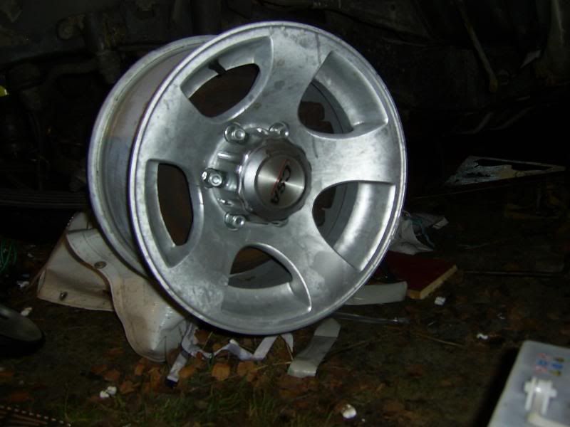

da har jeg fått tak i felger, som forhåpenligvis kommer til uken :) mangler bare dekk da :shifty:

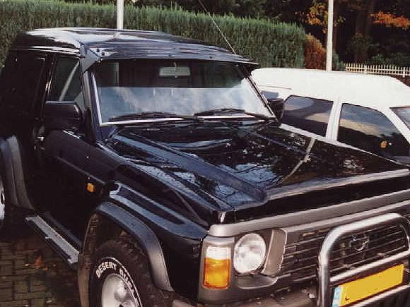

og får mulig denne type solskjerm nå også ;)

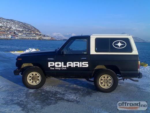

her er en, faktisk IKKE overdrevet version av hvordan bilen skal bli...sånn ca... :)

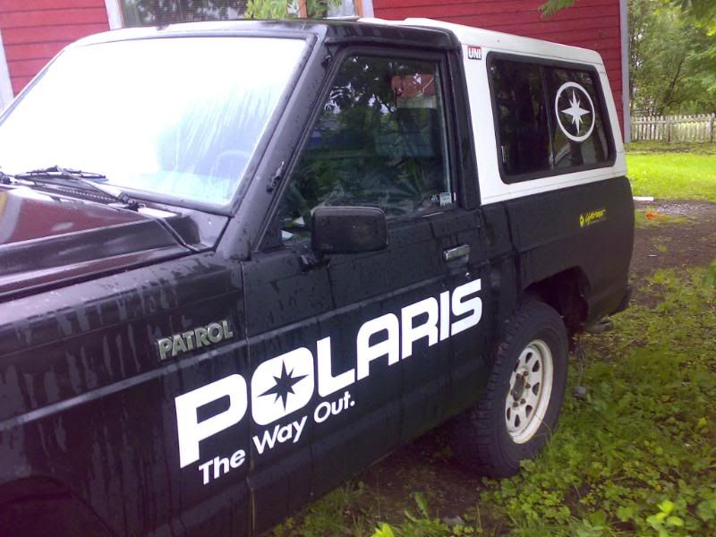

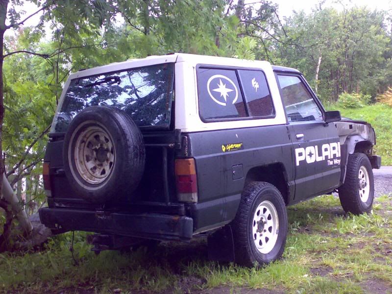

polaris merkene skal også da vekk, og erstattes med noe annet B)

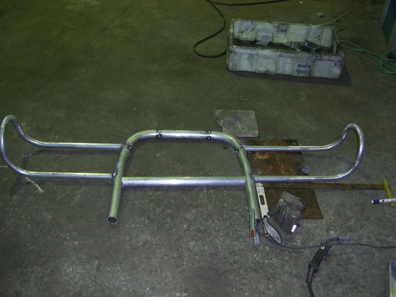

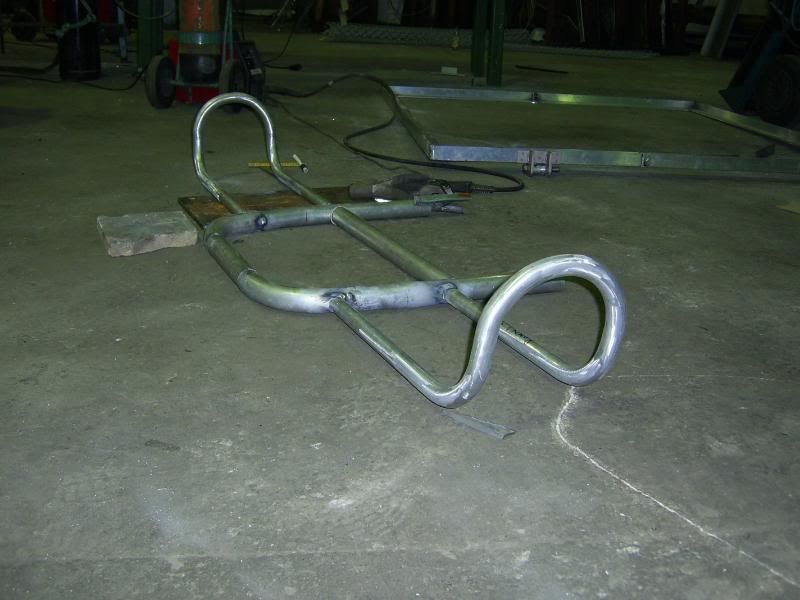

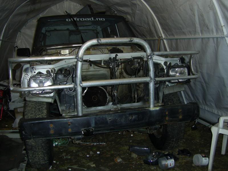

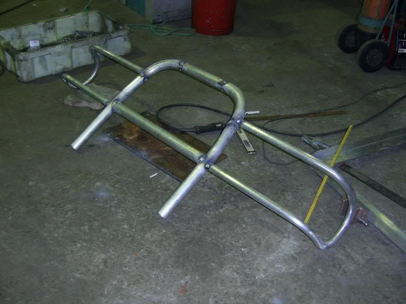

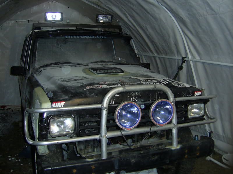

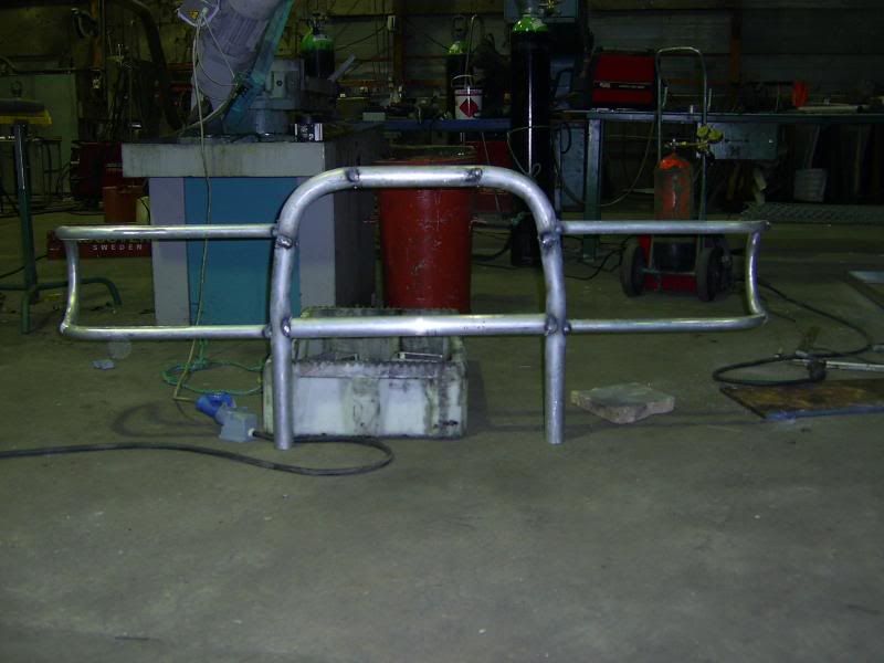

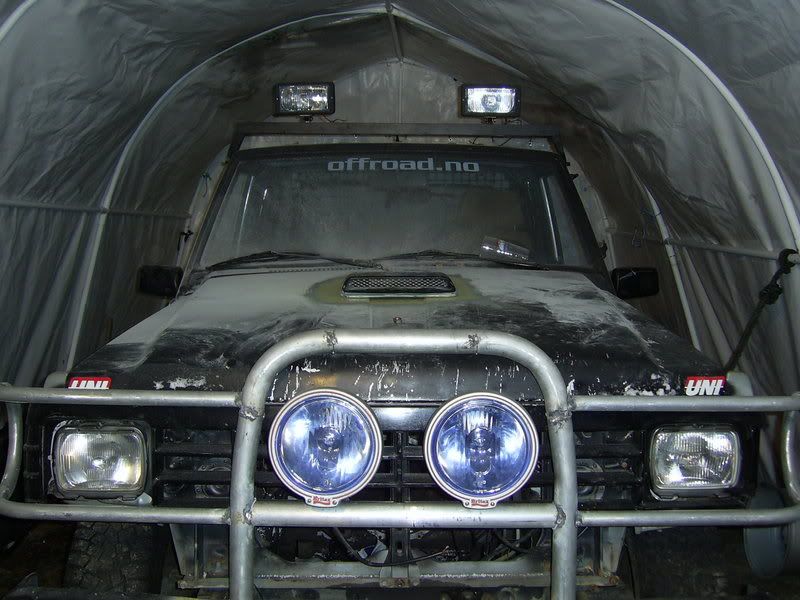

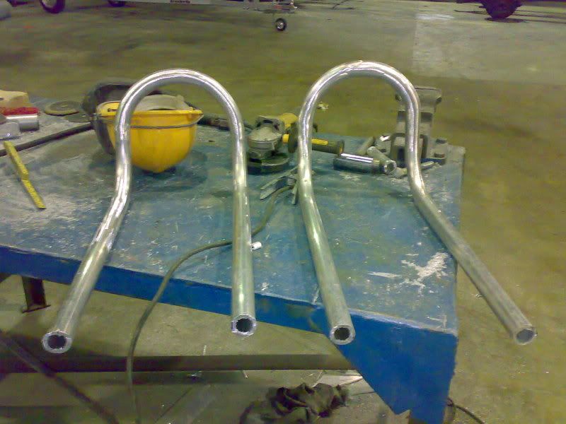

:D da var Q-fangern så godt som ferdig :)
ble ikke så ille egentlig, i og med at jeg måtte bruke endel bend istede for og bøye alt i ett..
har sikkert 5 rørbøyere på jobb, og ingen av di passet mine 50mm rør :rolleyes2: :rolleyes:
alt er bare punktet på, før siste sveisingen.. som blir tig'et.
sku tig'e det sjøl.. men alu er ikke riktig så enkel å sveise med tig :shifty:
så får en kompis på jobb og gjøre det, han har litt mer peiling på alu tig'ing :)

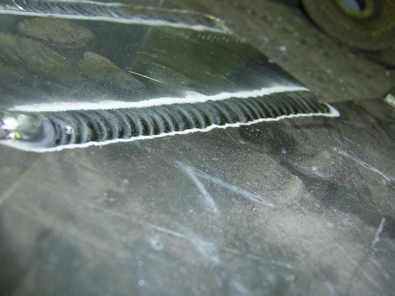

her er ett forsøk på flatt mot flatt uten tilsetting av tråd... ble rimelig bra, men da jeg prøvde meg på rør, med litt åpninger her og der, gikk det rett til H***** :rofl: :rofl: :lol:
vell ett par bilder :)
ser bra ut på bilen, ser kanskje litt rart ut nå, i og med at ikke panser,grill & skjermer er på bilen ;)
trur jeg blir og bare lage en flens, og bolte det rett i fanger'n.. litt usikker enda :/

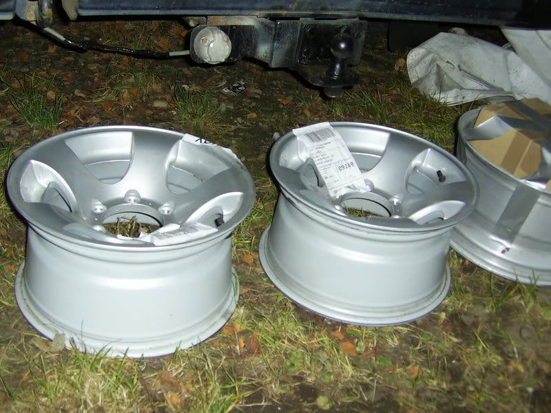

da var felgene annkommet :)
Veldig fornøyd med di :D

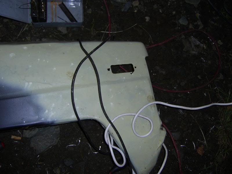

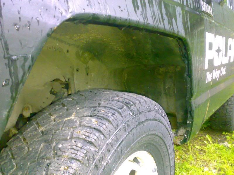

sparklet hullene i forskjermene, der hvor blinklysene stod Org..
Er også ny solskjerm på tur fra danmark no :dribble:
av denne typen :

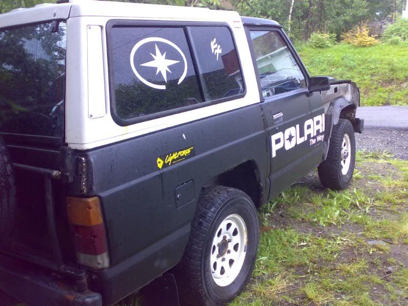

bye bye Polaris.. :P

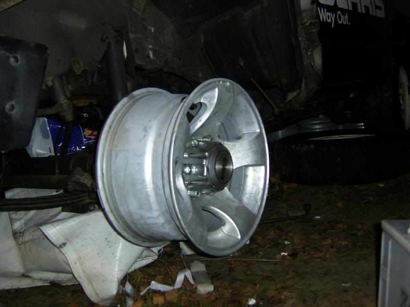

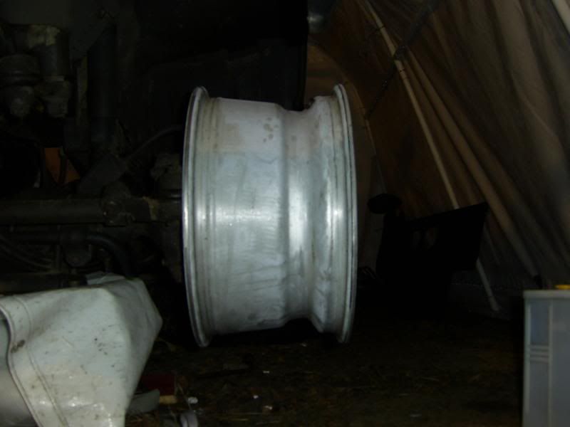

testet felgene .. klaring :rolleyes: Ferrari klaring :rofl: :lol:
testing av stol.. blir og bruke disse.. skal seff være noe fancy sete trekk på di, som matcher resten av interiøret da :)

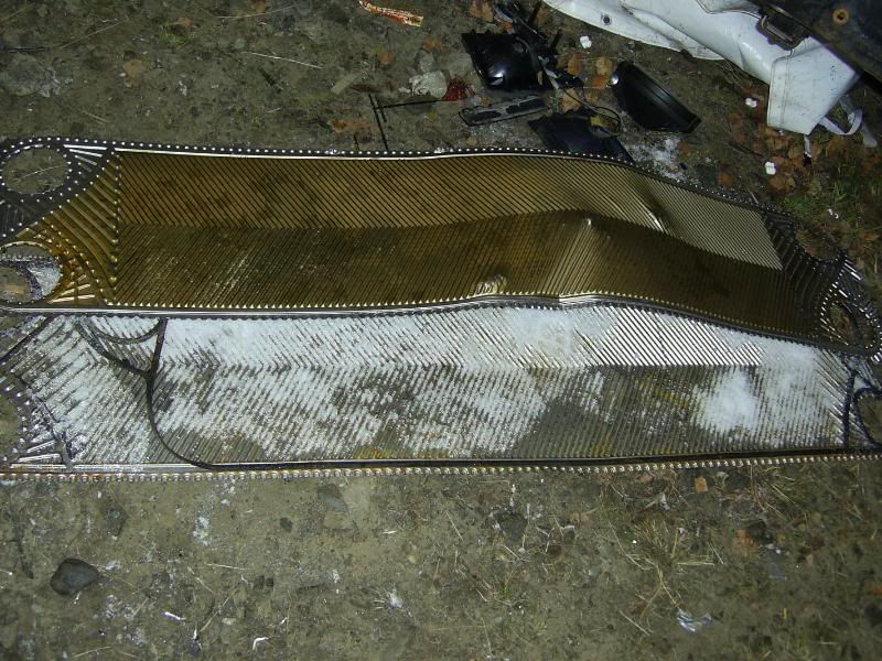

jeg og en kompis var på en gammel søppel fylling og så etter noe rør.. så fant vi denne :D
passet rimelig perfect i bilen, til og med fargen passet den org blå fargen som er i bilen :blink:
eneste jeg måtte var og lage om festene oppe på den :)
kom litt langt opp nede, men skal knekke meg en plate på jobb og poppe fast der ..

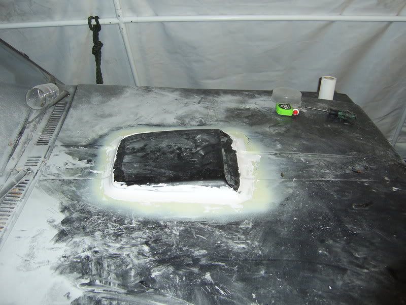

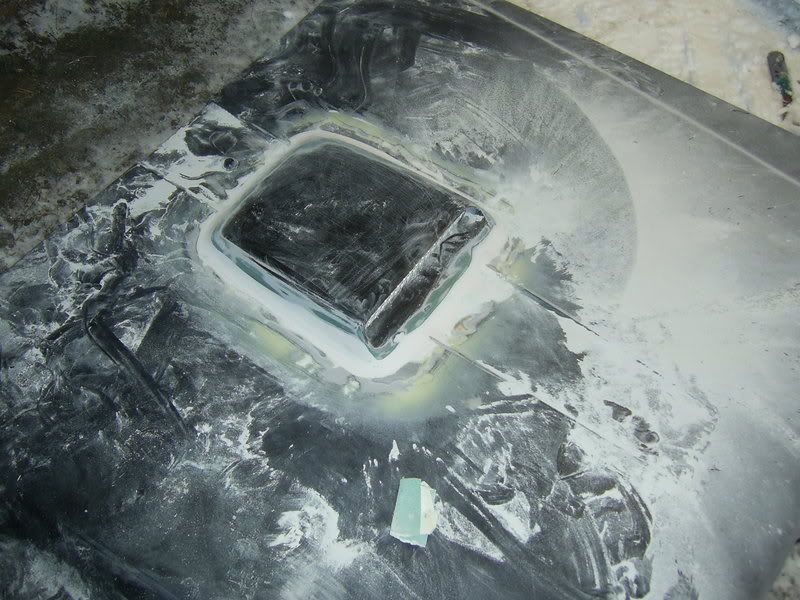

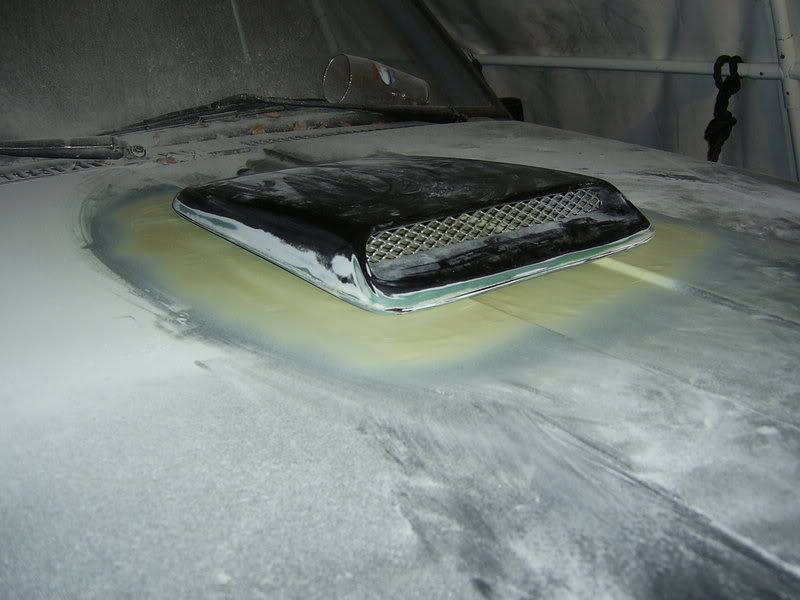

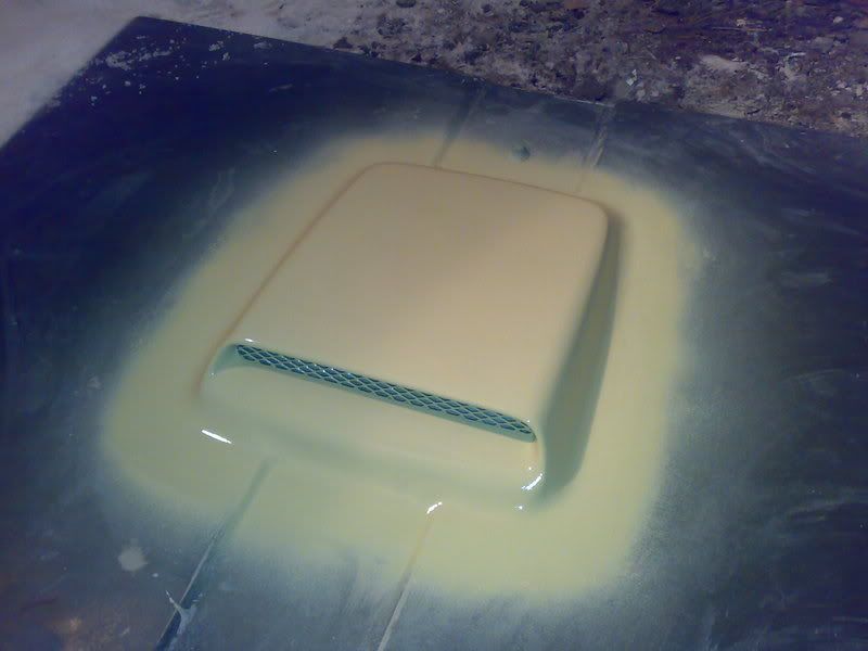

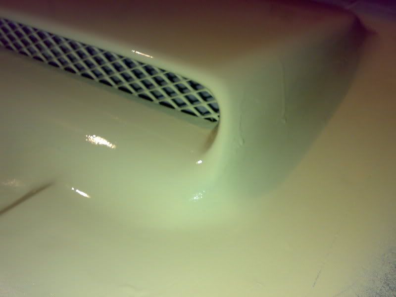

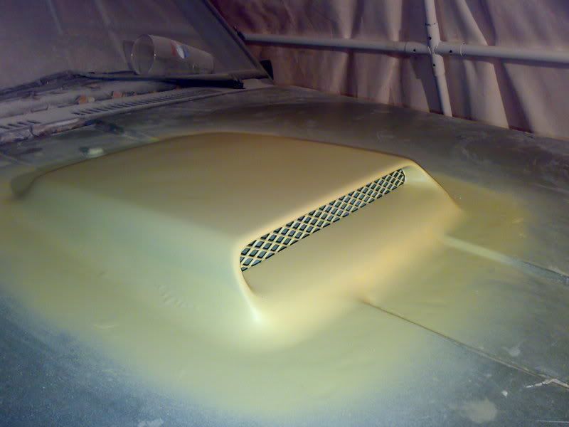

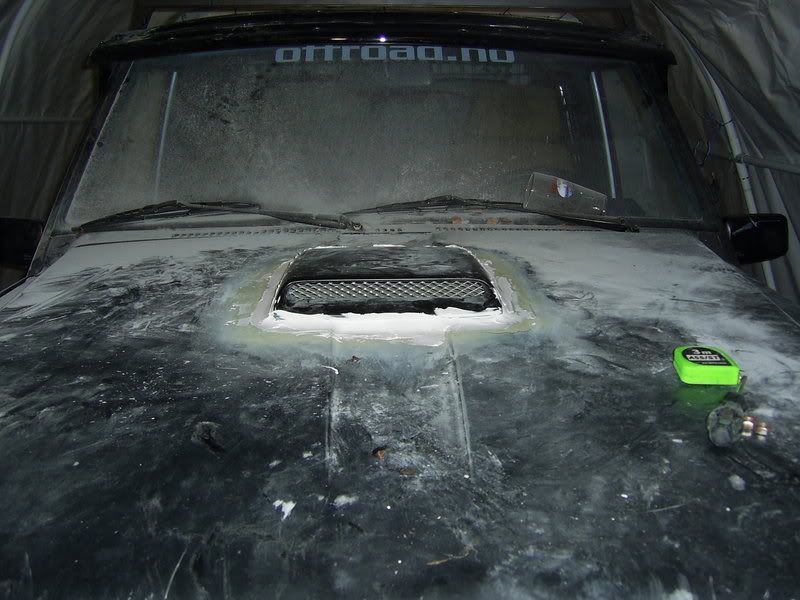

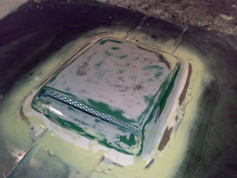

fikk ett scoop av en kompis... blir ganske bra trur jeg.. passe egentlig ganske bra til bilen siden den er litt stor og flat, og ganske firkantet, som bilen er :)
fint å ha kompiser :lol:

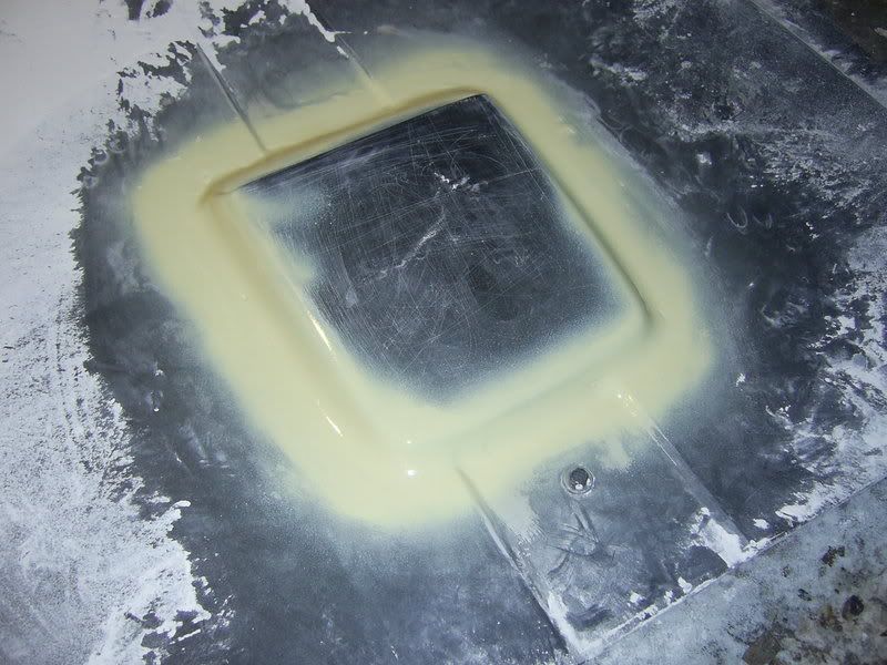

slipt,grunnet.. bare å vente til grunningen har herdet, så skal jeg pusse over det, og sparkel fast scoopet.
trenger virkelig 2 lys til på taket ser jeg no :wall:

litt smått gjort idag...
er så sinsykt snøstorm her, at er ikke noe serlig å være i teltet idag :lol:
endelig fått solskjermen :dance:
og sparklet scoopet på...
trenger enda en runde eller to med fin sparkling og pussing :)

the_dragon_no1 skrev::lol: ja mulig det blir noe rør greier til snorkel... skal vell finne på noe tøft :wink:
blir kun 33" til og begynne med... gidder ikke heve å sånt før bilen er eu-ok :wink:
regner med at til sommern blir det spoa,og body lift.. for så store dekk 8) :dance:
skulle egentlig kjøpe meg nye dekk nå, men ble satt litt på hold, i og med at snøen har lagt seg , og scooter er 1 prioritert :mrgreen:
var og så på en sånn igår.. nesten lik den på bildet, men med 700motor i :dance:
Kjøp det siste nummeret av "Ultrasport". Følger med en DVD der du vil få bra store øyne og sikklende tendenser av :wink:
Rett til himmels

Innlegg the_dragon_no1 » 25/11/2007, 20:46
sku egentlig på jobben idag og lage snøanker..men, fikk ikke tak i han som har nøkklene dit, så får vente til i morgen... :wall:
fikk litt gjort på bilen da.. :mrgreen:
runde 1 ferdig pusset ( p230 papir)
sprayet slipe grunning, for å se små hull.. er enda ett par store da :lol:
begynner å se bra ut :D
sånn ca finish jeg er ute etter... smooooooooooth :lol:
når jeg har gått over en runde til med sparkel, skal det mer slipe grunning , og pusses ned med p800+ for beste finish :wink:
:dance:
er ikke så glad i " gratis reklame" :lol: MEN elsker klistre merker... sååå.... :clap:

Innlegg the_dragon_no1 » 28/11/2007, 00:04
endelig klar for grunning 8)
grunning lagt
litt renne merker, men la tykt på for og dekke små hull :wink: blir pusset ned før lakking :)
ble rimelig fornøyd jeg :D
skjønte jeg fikk bruk for di platene jeg var og fant :lol:

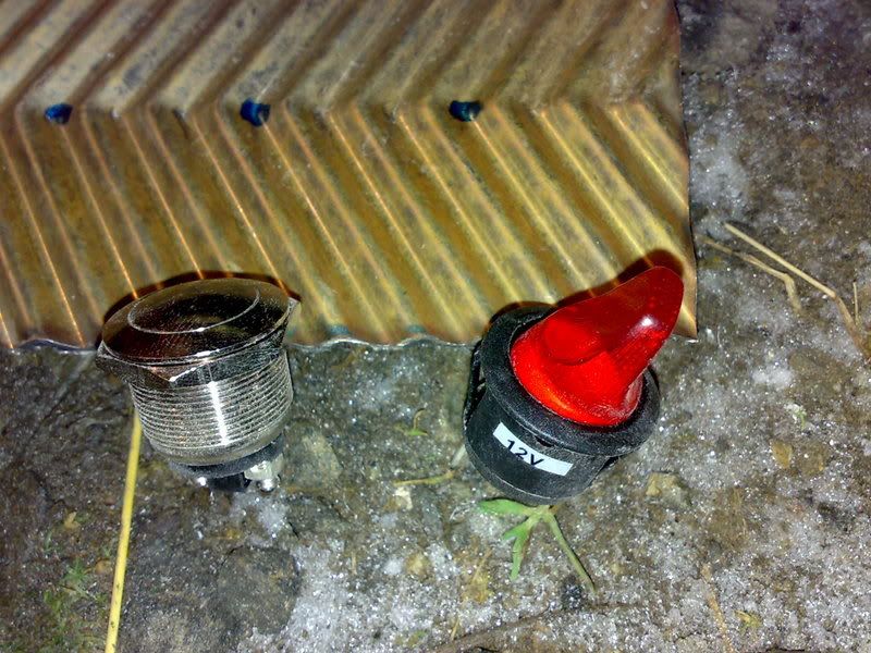

blir en av disse knappene, eller blandet :? ( 5stk tot) di blanke tar seg kanskje best ut.. :think:
