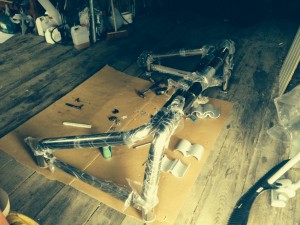

Ny velte bøyle fra bullbars kommer i morgen, har bestilt 2 leddstrimler med bremse lys og 2 ledd rygge lys som blir montert på. Så går jeg enda og venter på intercooler røret mellom turbo og intercooler.

Veltebøyle

kjekke de festene :) plass til led stripene mellom de festene på bøylen ? :)
Re: kr ingebrigtsen s garasje
InnleggSkrevet: 12/07/2014, 23:34
Jepp, setter de i mellom de alu klavene
