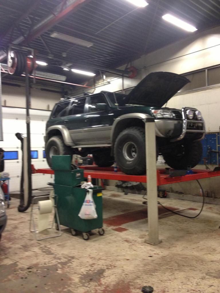

Først fikk jeg på hevesettet, hjulene og styredemperen. Så ble det tatt 4-hjuls kontroll.

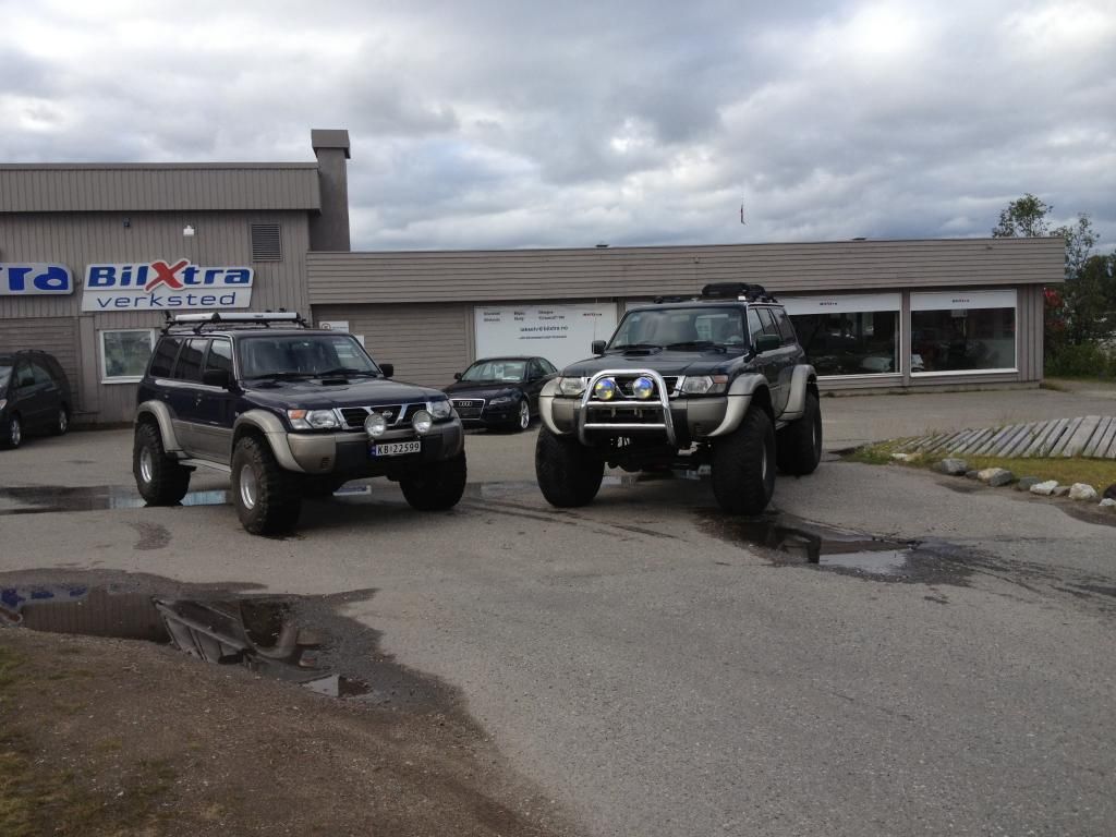

Her står jeg ganske så rett foran en Ford Sierra. 8)
Fikk besøk av en helt identisk Patrol, bare at den var standard. Enn så lenge.
Det var jo litt forskjell på de 2.
Så nå smiler jeg bredt om dagen. :lol:

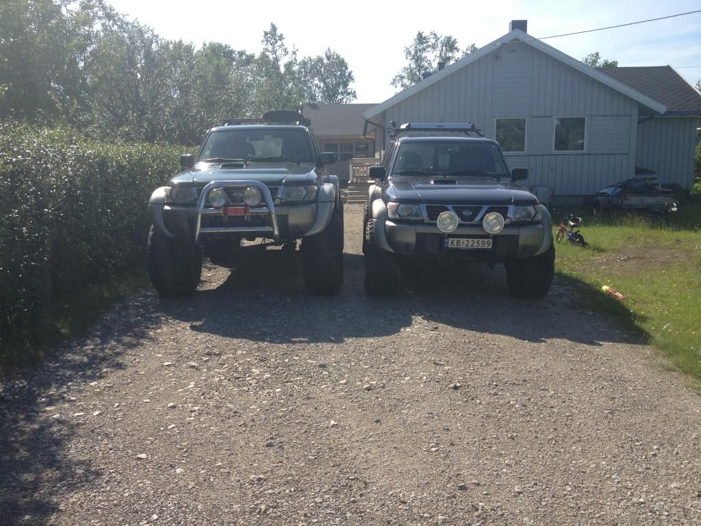

Innlegg Tommen » 17/08/2013, 01:20
Da er et nytt kapittel i Patrolen liv skrevet...
Den ska gå fra 38" til 44". I allefall skjermutbyggerne. Så får man se om man vil kjøre med 44" hjula. :/
Her er bilene, donor til høyre, og pasient til venstre. :lol:
