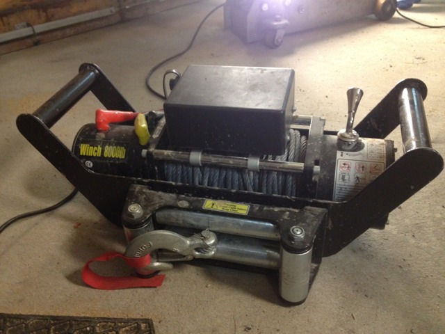

Innlegg kr ingebrigtsen » 19/11/2012, 22:11
Bilder og litt how too:)

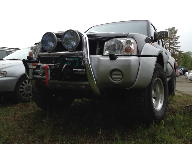

Innlegg Arild-AS » 21/11/2012, 20:01
Min montasje...
