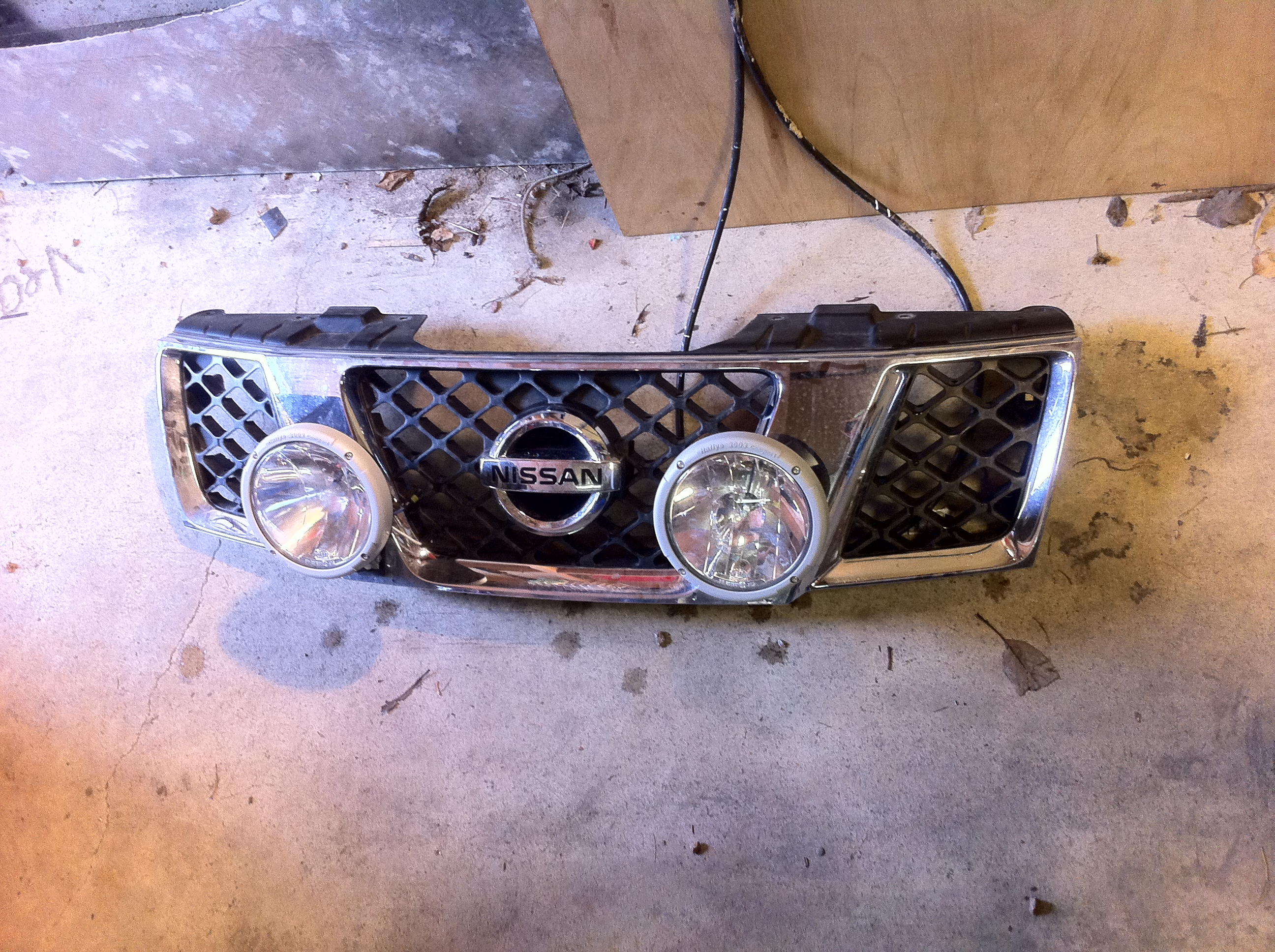

Grillen er av
Grillen av

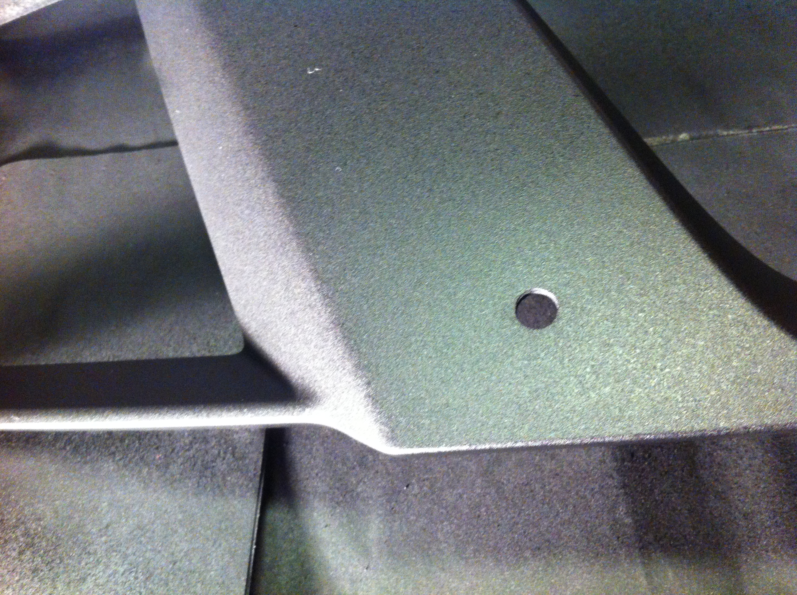

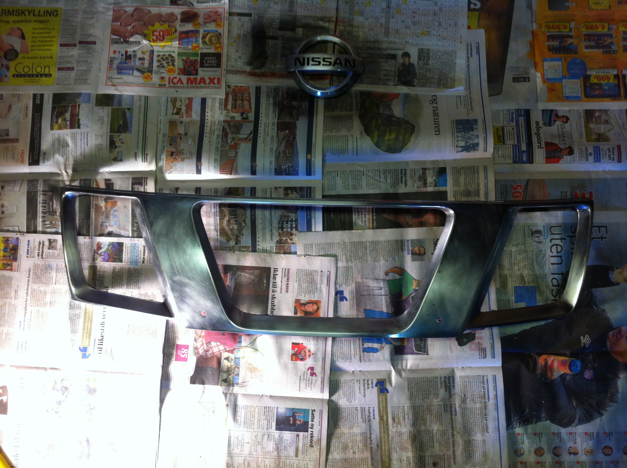

4 lag med plastprimer

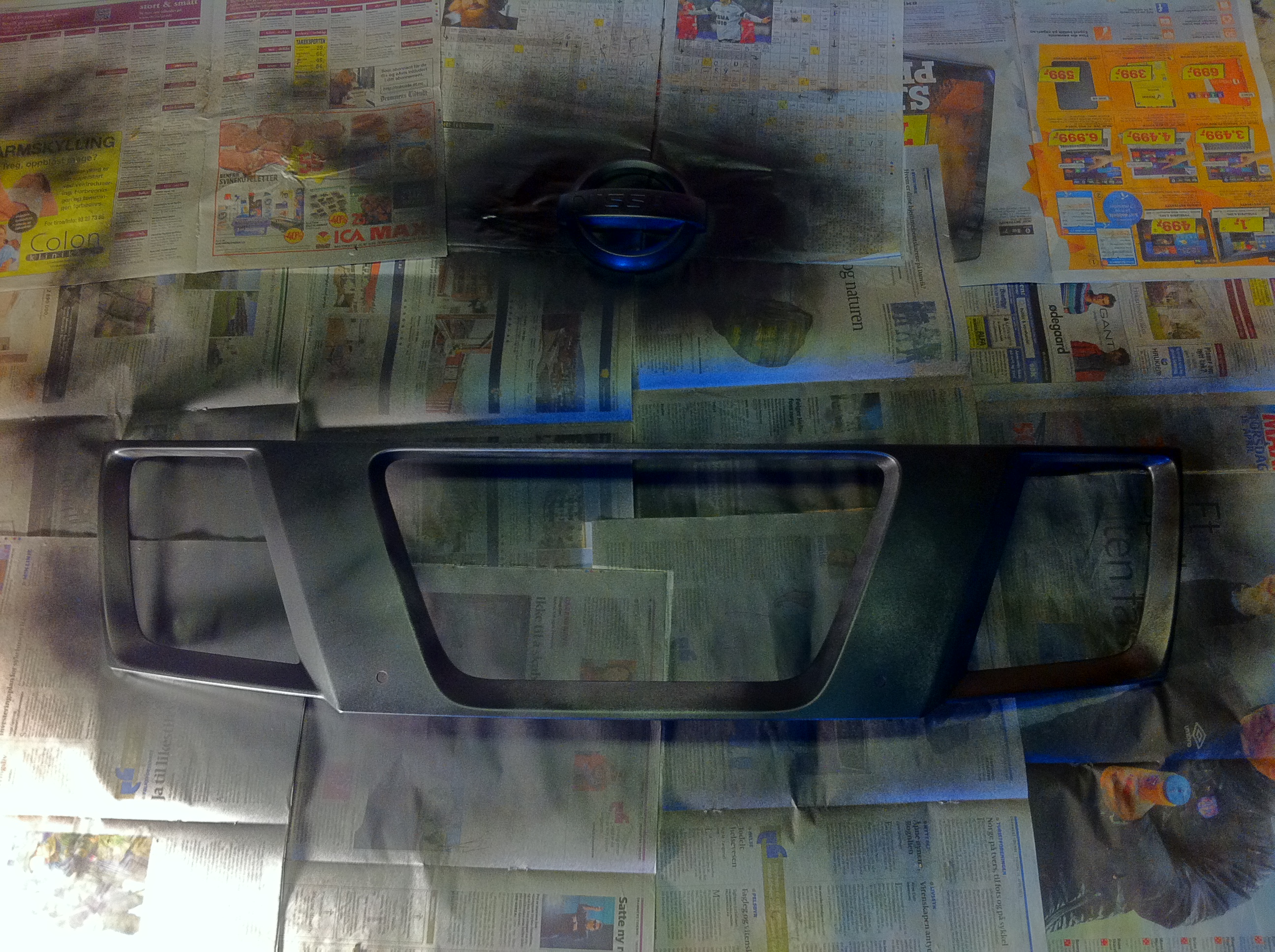

Første lag med matt svart plast lakk
Ferdig vare! Veldig pen lakk! Er litt "crisp" i lakken. Ser orginalt ut.

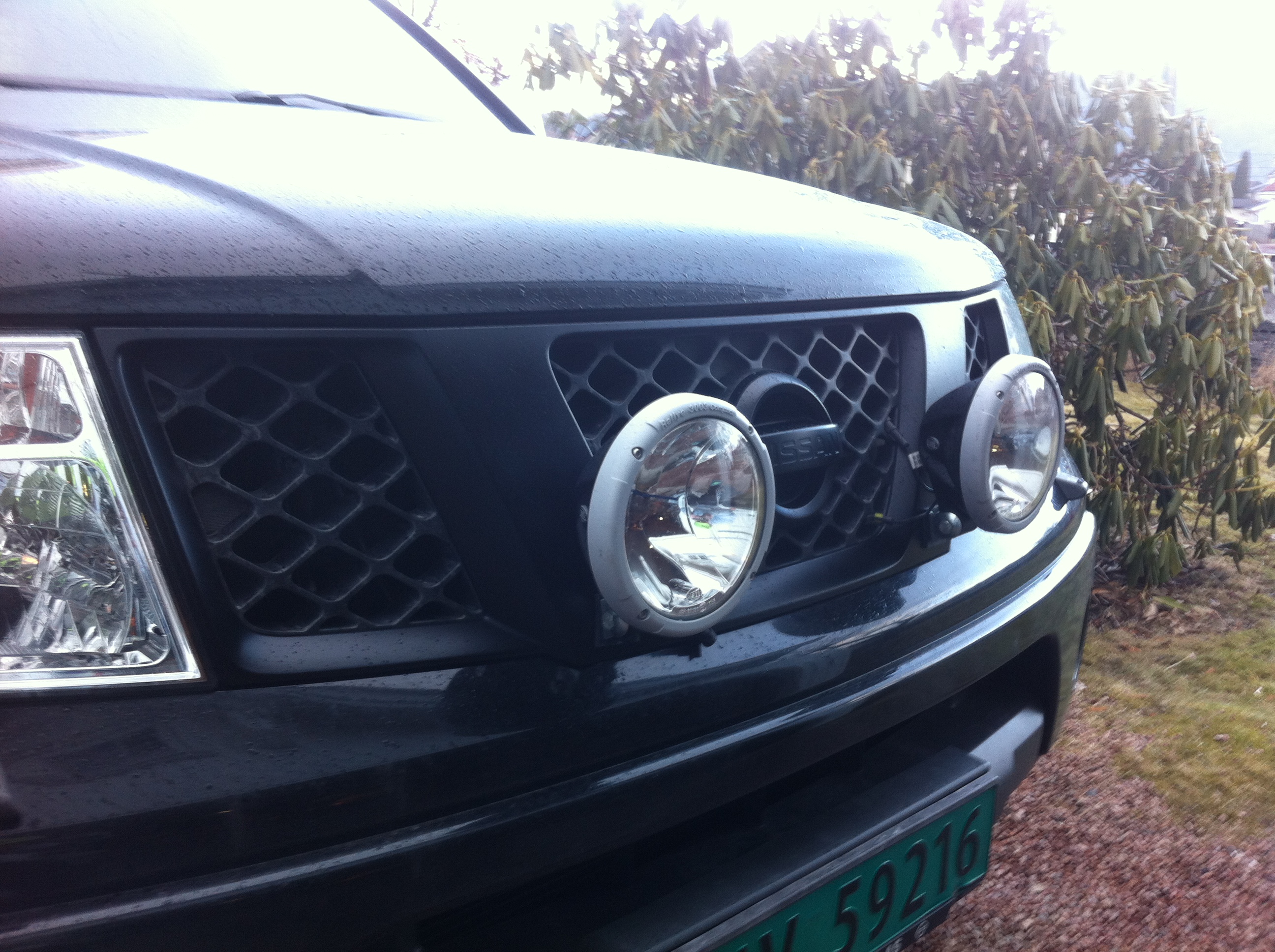

Resultat
Noen nye lykter som er sorte inni neste.
Hva syns dere?
Lakken og primeren kjøpt hos biltema, og er for skjermer på biler. Tok vel ca. 5 lag med lakk og 4 med primer, så tror det er solid.

Du hadde ikke på klarlakk med det samme?
Slik at det tåler mer. Siden grillen er mye utsatt.

Nei det gjorde jeg faktisk ikke. Kanskje litt dumt av meg. Får se hvor lenge dette holder :)
