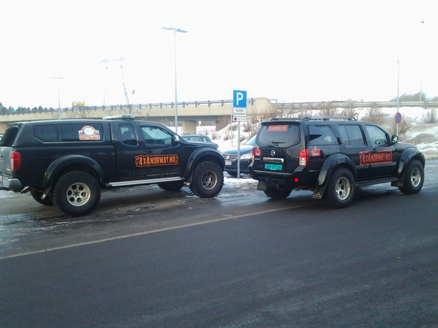

Navara 06 D40 200k :shock:
Kunne tengt meg fjalla sine breddere, men de er vell konkurs..
Har kikka på dette, å det er det billigste jeg har finni hittil:
ser ut som orginale AT breddinga, å de koster snaue 2500 inkl. frakt levert på døra, å de sendes jo fra polen :think:
skulle vell heller ikke være så vanskelig å laga form av disse å ha et par sett extra, om naturen skulle rive i filler det ene.
men om det faktisk er 2500,- med frakt så er det kanskje lurt å kjøpe derfra istede.
MEN!?
Må detta godkjennes? eller kan jeg montere det uten å få masse tull senere?
å må vell kappes det som står igjen innafor breddera? å hvordan blir det da med godkjenning?
de koster vell 15-20.000 her i norge?
en som bygger seg AT bil selv av en D40, med samme kittet som på bilde over, meget interesant å se, kun 2" heving å han kjører rundt på 35"
om vi får godkjent 2" heving her i norge så ser jeg ikke vitsen med AT om du kun skal ha en hverdags/tøff gårdsbil :dance:
Kom gjerne med erfaringer eller meninger, er ny på 4x4 fronten.
har prøvd å skrive til colormax men han er kanskje på ferie..? får ikke svar.
lurer også på brukte 33" da jeg ikke har heving å bilen er orginal til dags dato.
Godkjent kufanger og bøyle bak er også av stor interesse om noen har.
Mvh Anders

det å bygge om en D40 krever litt ekstra, spesielt om du skal ha den på større en 33" men holder du deg på 33 kan du sikkert bruke skjermene du viser til , og ett OME set til litt heising , men du burde også bytte øvere bære bru om du heiser mer en det. men 33 13,5 eller 14 ,5 i 12 ville sikkert blitt seende helt greit ut.
