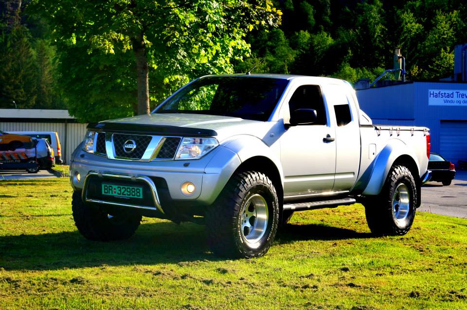

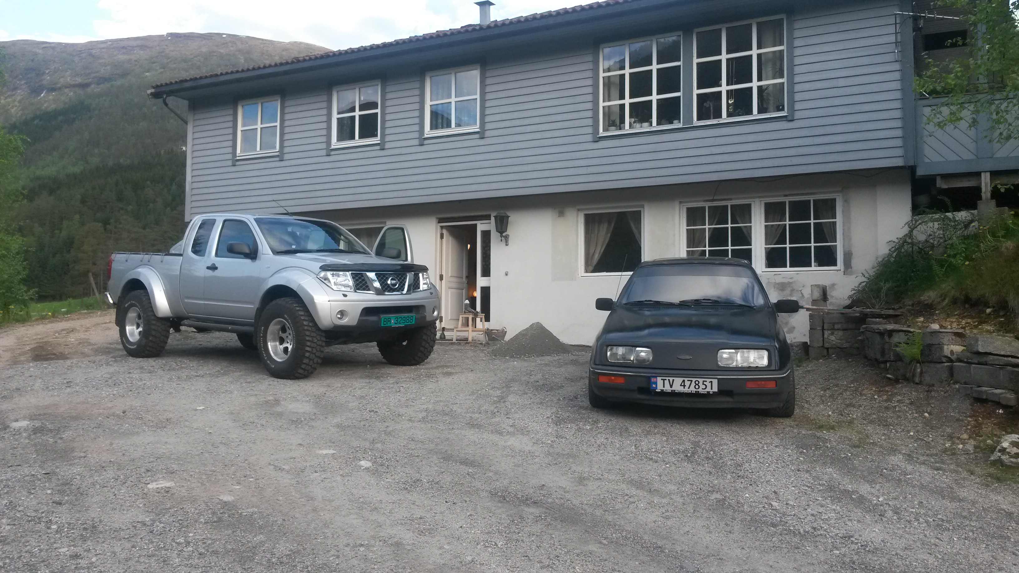

Da ble det Navara denne gangen :)

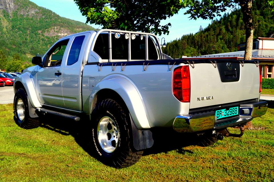

Fant meg en gammel lyktebøyle av merke Romik . Gratis pga manglende papirer :)
etter lit googling fant eg ut at Bullbars har vert leverandør av disse i Norge tidligere å di kunne skaffe TUV papirer :)

Ny vaska :)

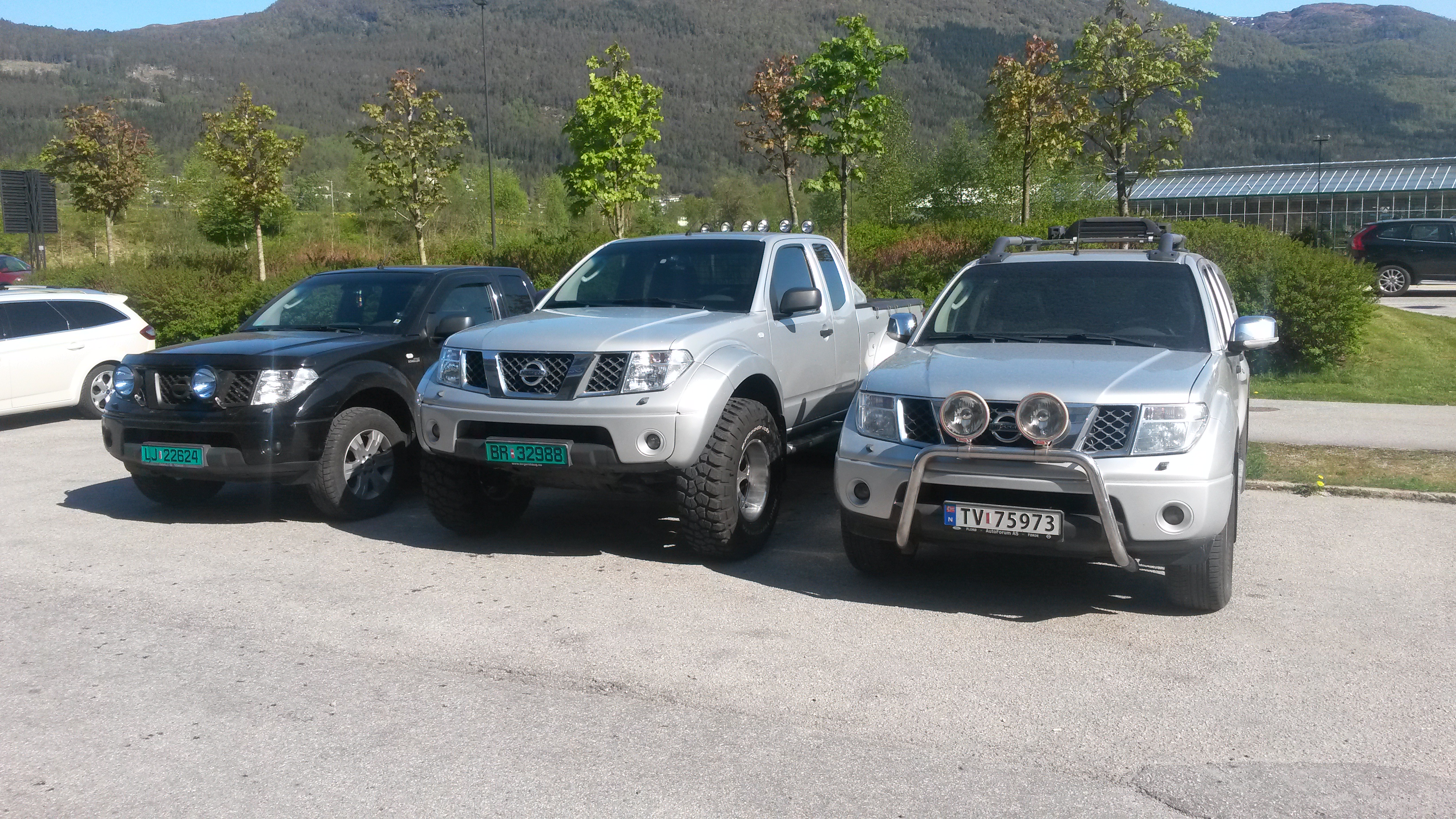

Fin bil:) bare bøyla bak som mangler nå:) venter på og bestille til min navara. bullbars har vell ferie tror jeg.
Re: Nissan Navara D40 Fjallasport 37"
Innlegg Navara35 » 07/06/2014, 03:39

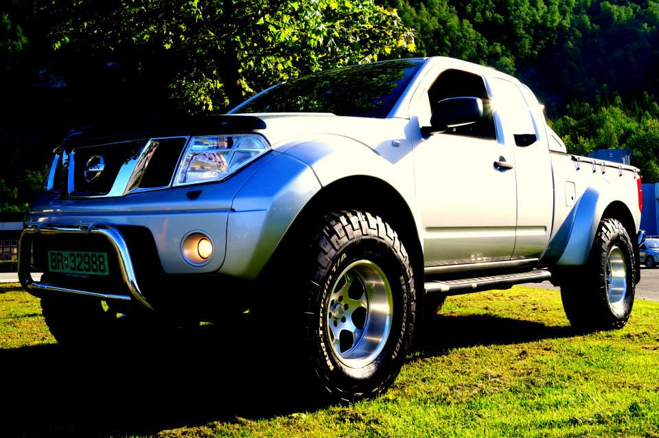

Lov til å spørre om hva som er gjort med denne for å kjøre med 37" hjul ? :)
Noe mer enn den kommer ut med fra 4x4 xtreme ? :)
Åssen er den og kjøre/ starte kjøringen med ? :)
Mvh en som er mildt sagt suugen på 37" selv :D

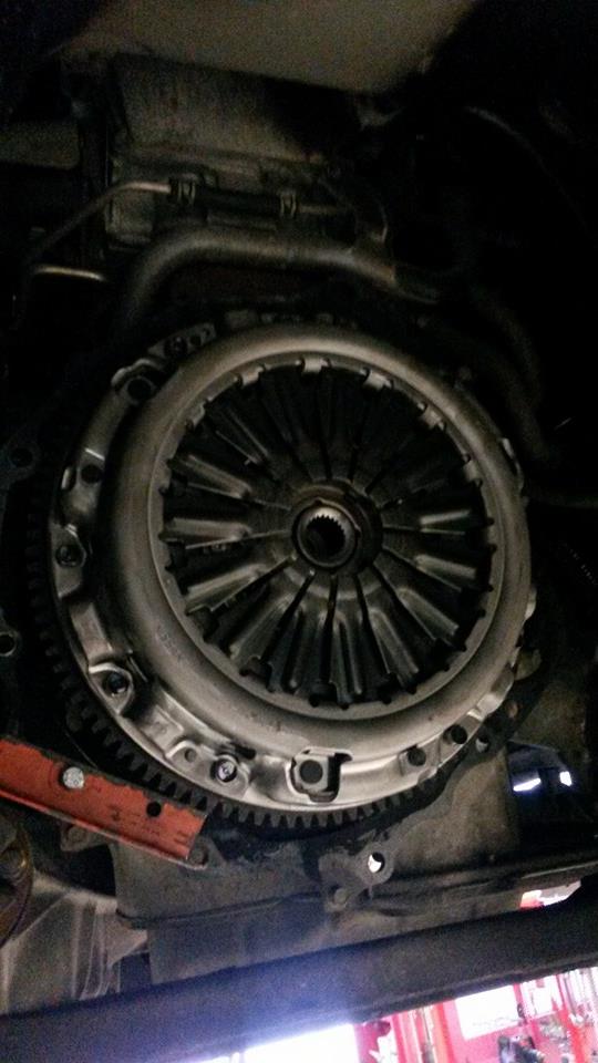

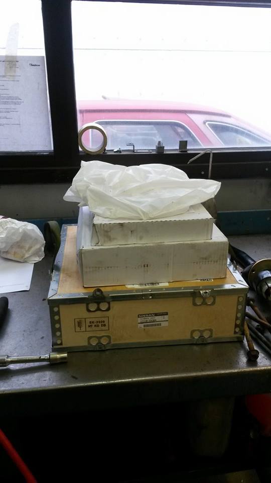

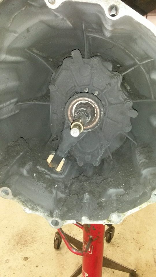

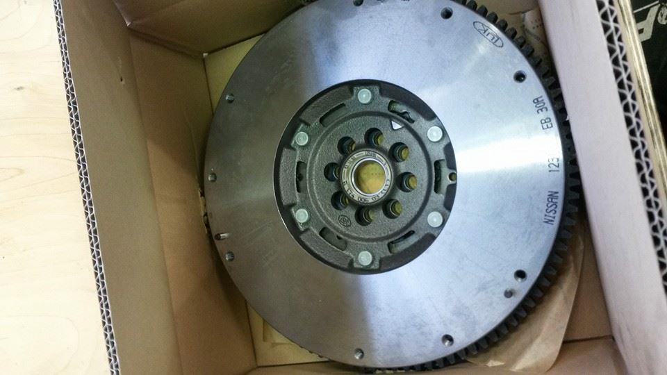

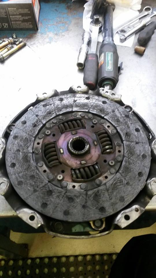

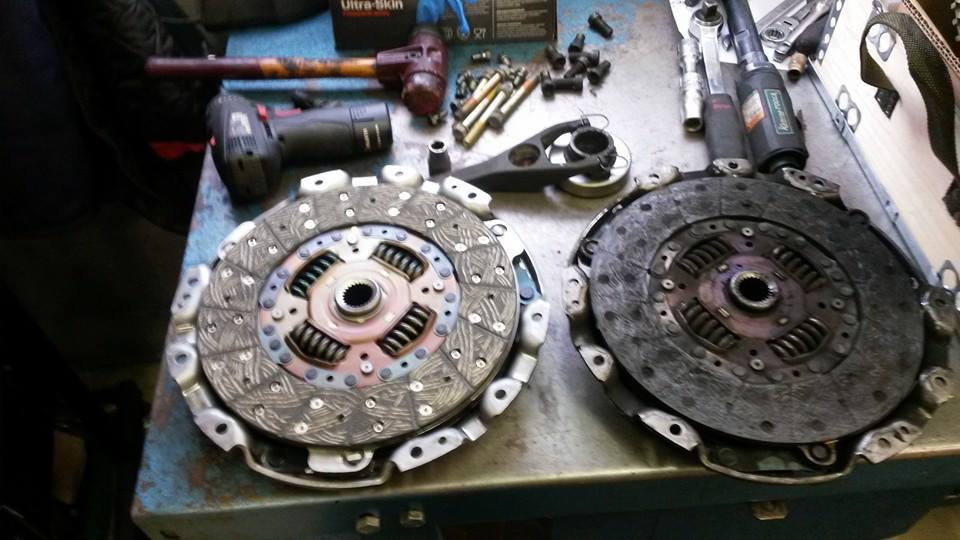

Bytting av Clutch på Navaran :) Pedalen begynte å bli veldig tung, vibrasjon ve rygging og lukta brent :)
dempinga i svinghjul hadde jo da og selvfølgelig tat kvelden :) Svært med oppgraderings clutch fra Nissan :) Til den rette pris av ca 15 000,-

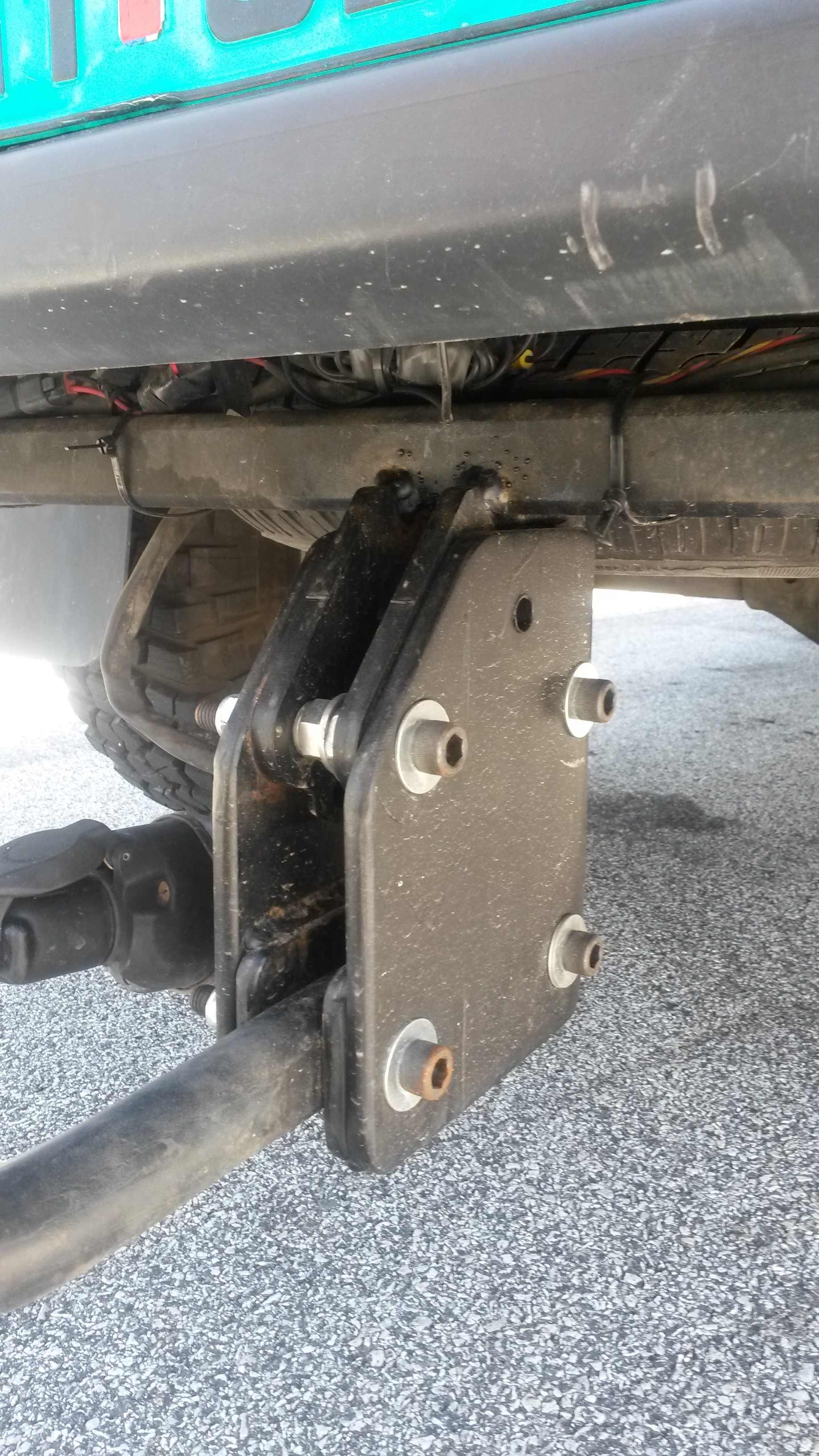

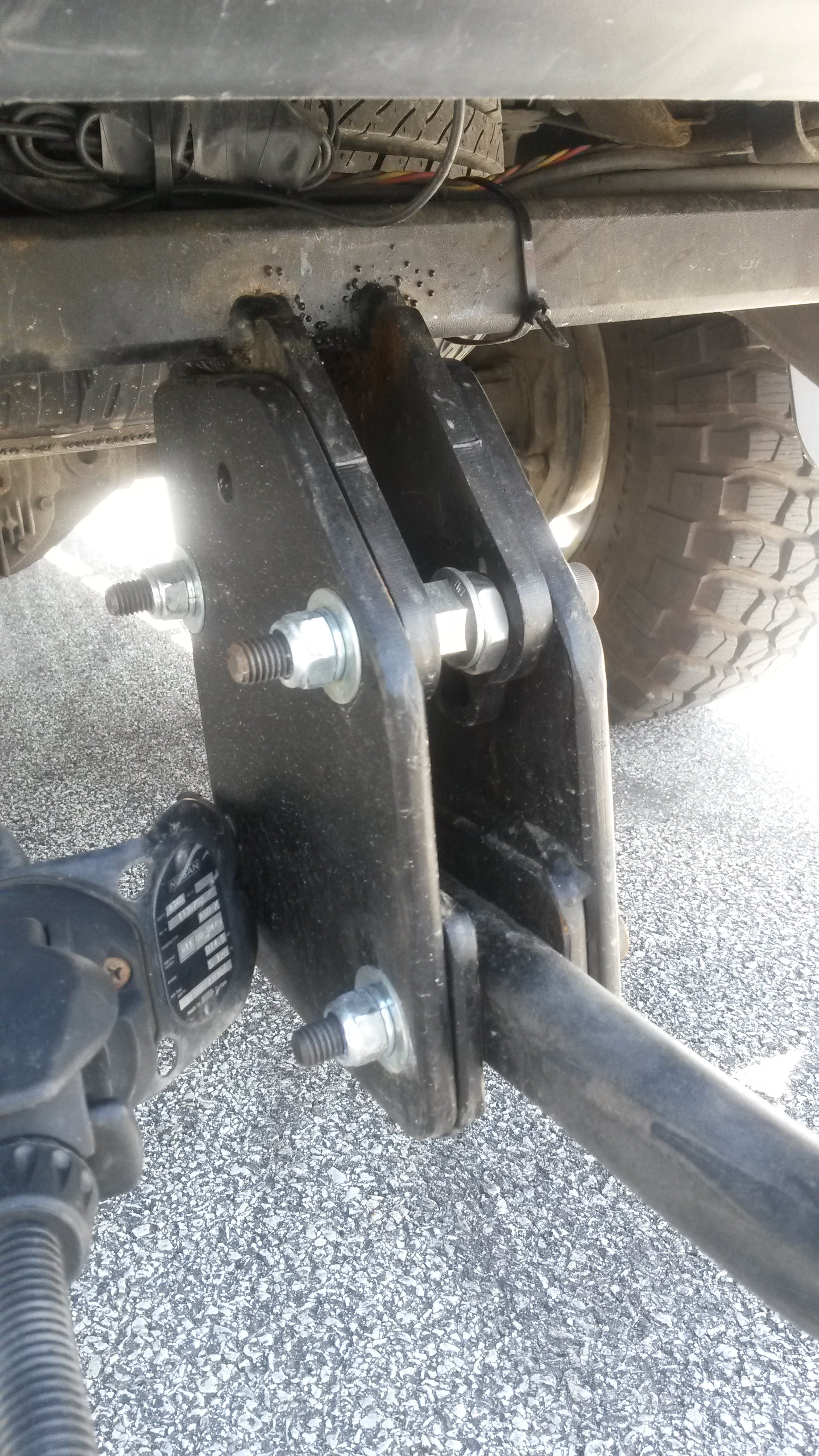

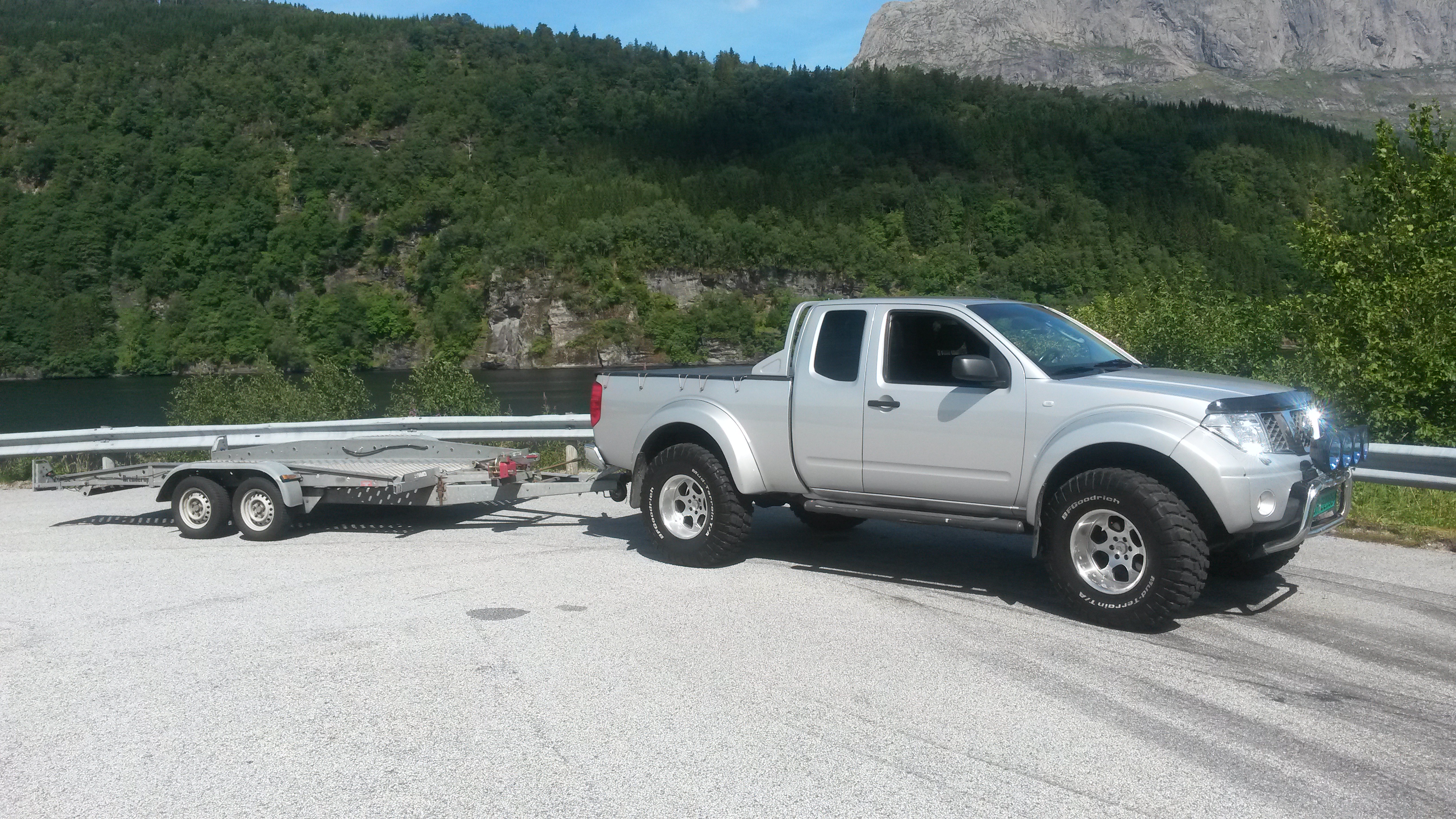

Laga forsenknings adapter til henger feste :)
to 12mm stålplater med 2 10mm spaser plater ekstra sveising for å forsterke det originale feste å 10/10 kvalitets bolter for å holde alt sammen :)
funker veldi bra har hat got å vel 3 tonn på alt ser ut til å holde :) ( ska vel være lit forsiktig med nød bremsing med så tung last på :) )
