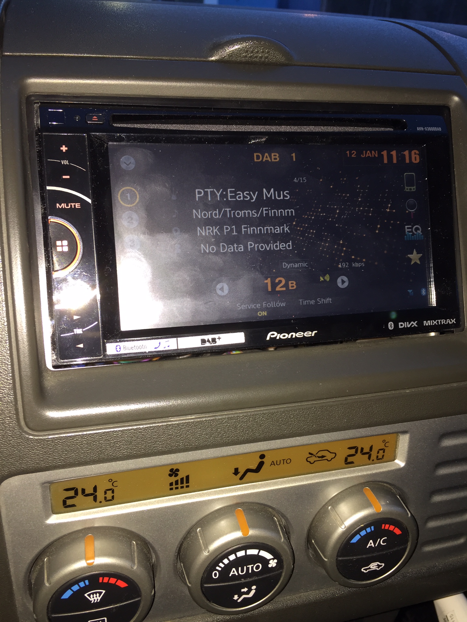

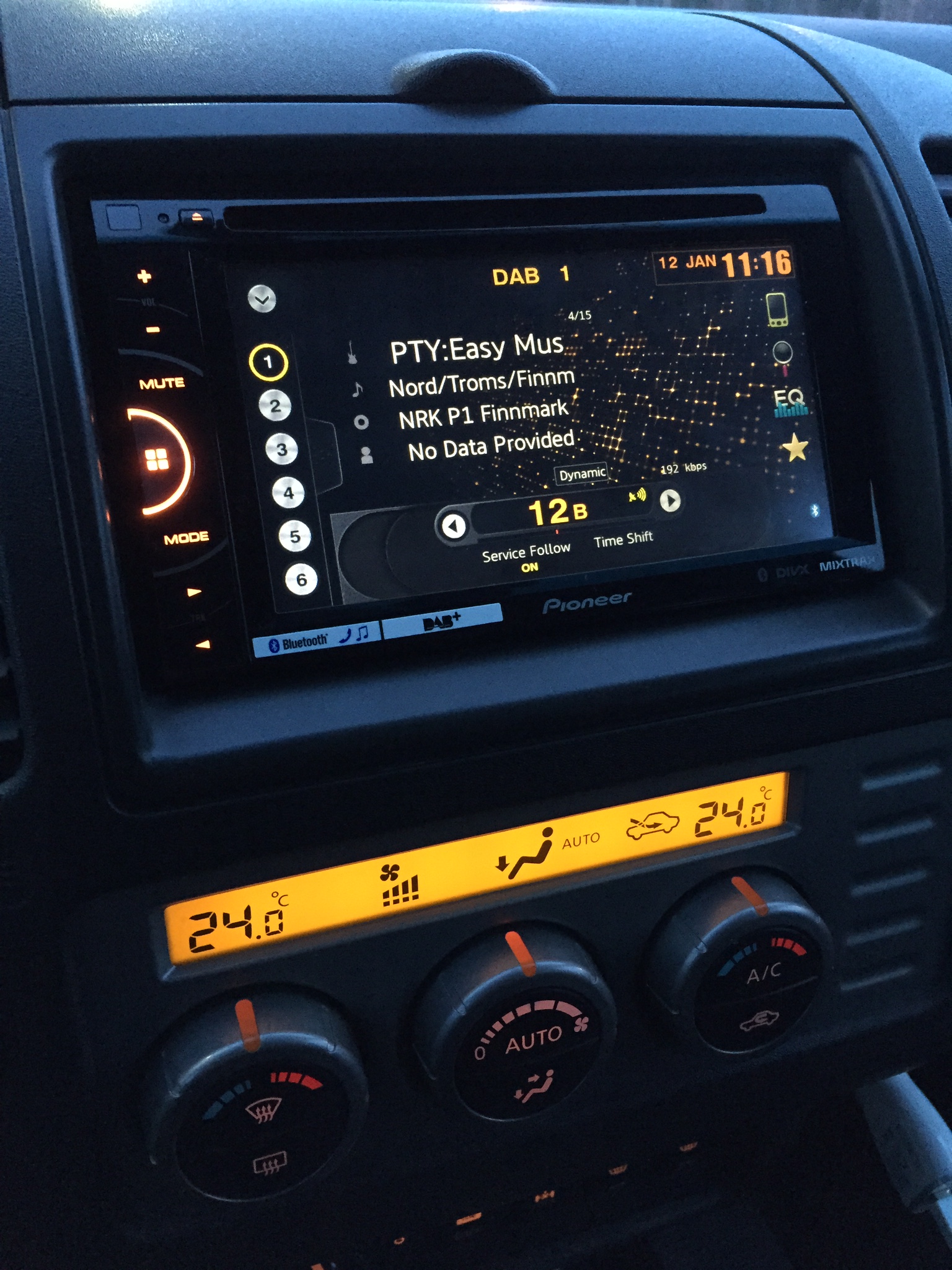

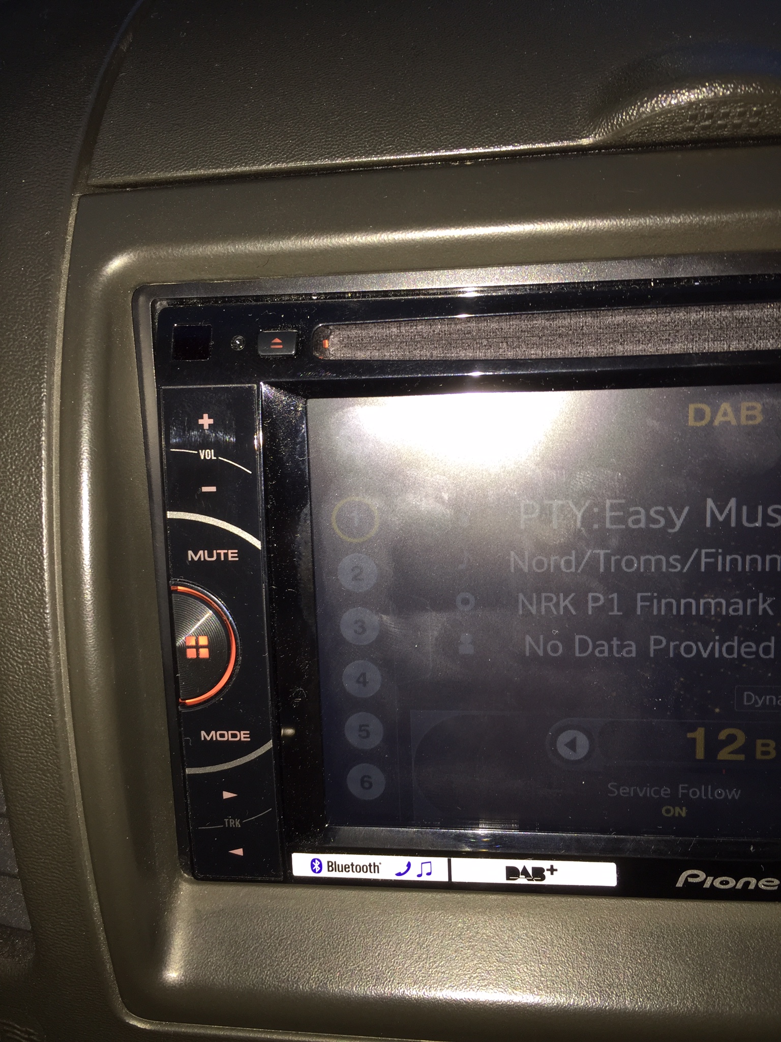

Innlegg Terrano II » 19/01/2015, 23:37
Legger ved bilder av resultetet så langt.
Må nok justere pioneer rammen for å dekke 100%, og få den festet..
