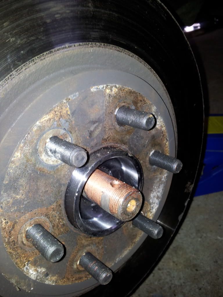

Begynner med og skru av mutteren til drivknuten. Syv gjerne drivknute litt inn for bedre plass.

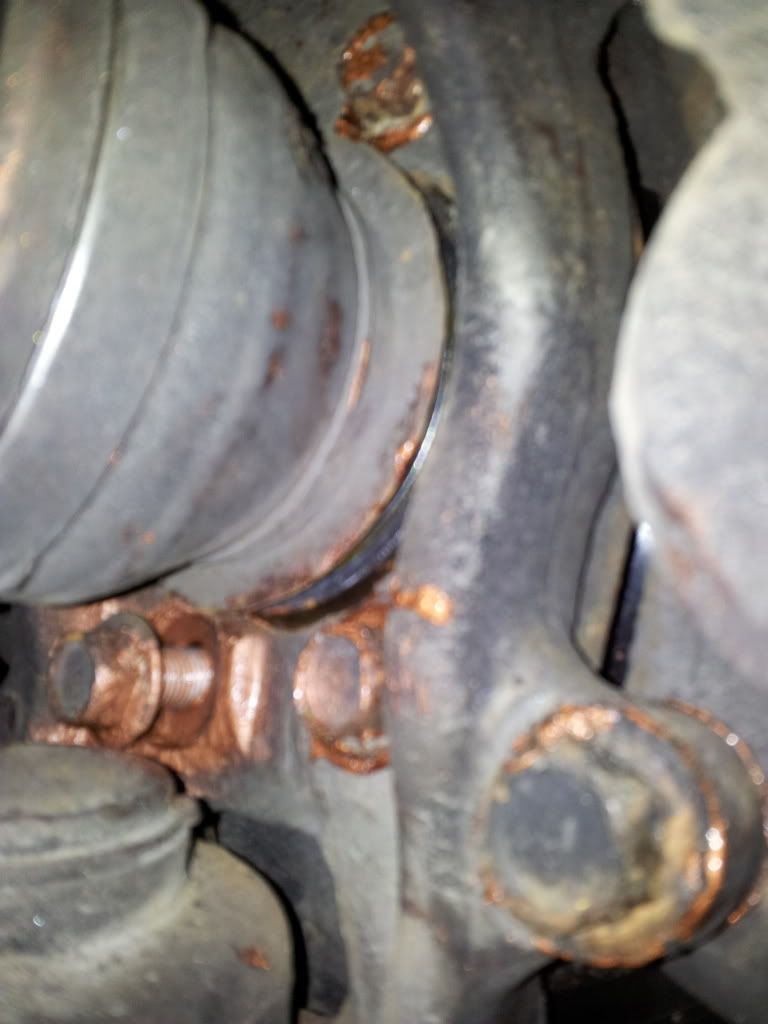

Sving over til høyre og skru av det 2 av 4 skruene framme på nave(17 mm pipe), og ta av gummifestene.

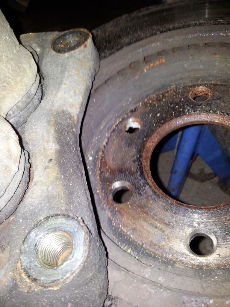

Sving over til venstre og skru av bremsekalipteren ( 2 skruer å 19mm pipe). Ikke la kalipteren henge etter slangen. Den kan ta skade av det pga tyngden.
Heng den opp i strip eller slik jeg gjore det. Tok av bremsekiven med kalipteren og stak den mellom karosserie.

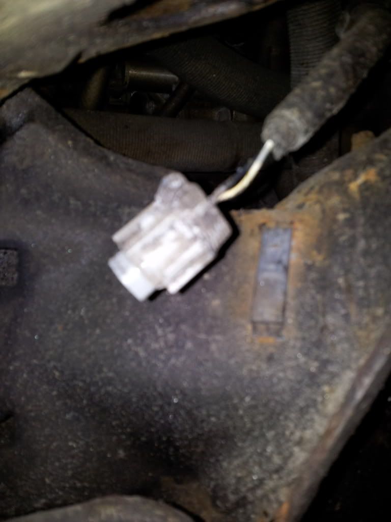

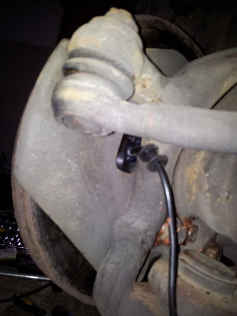

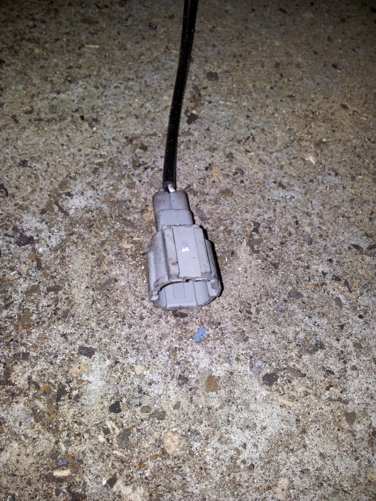

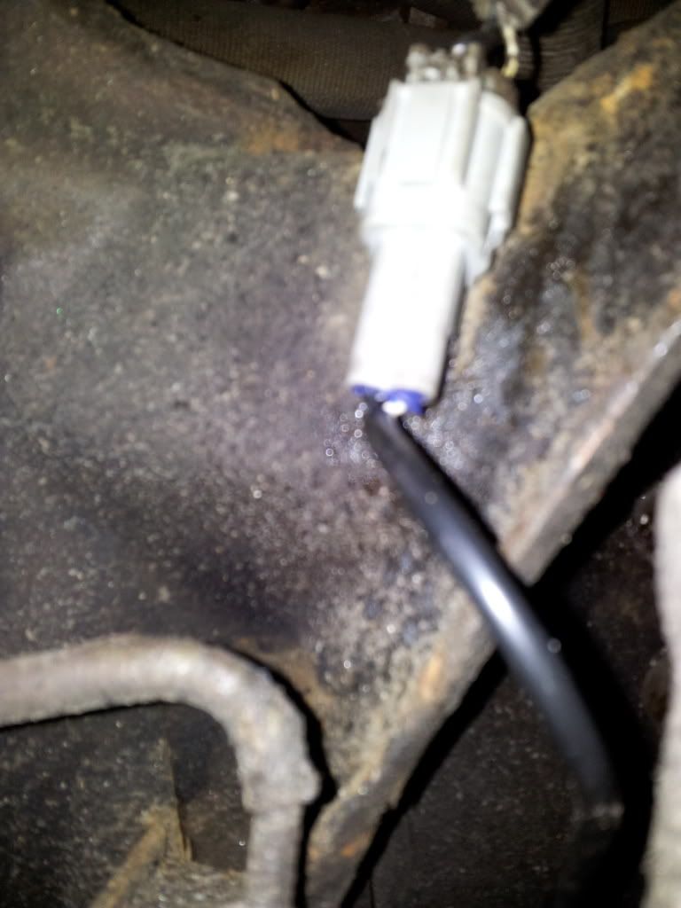

Ta ut kontakten til absen. Denne er litt vanskelig og få ut. Så vær forsiktig at du ikke ødelegger den.
Skyv opp kontakten fra feste. Så plastiklipse sitter igjen. Gjør ingen ting om den går i stykker følger med ny.

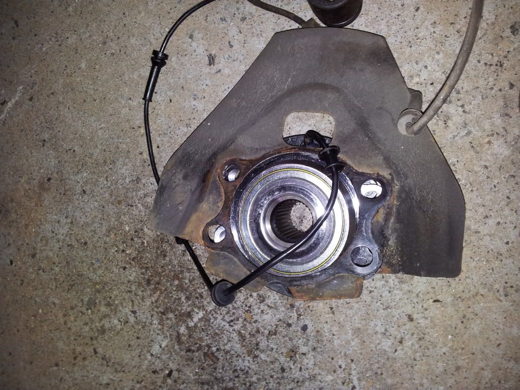

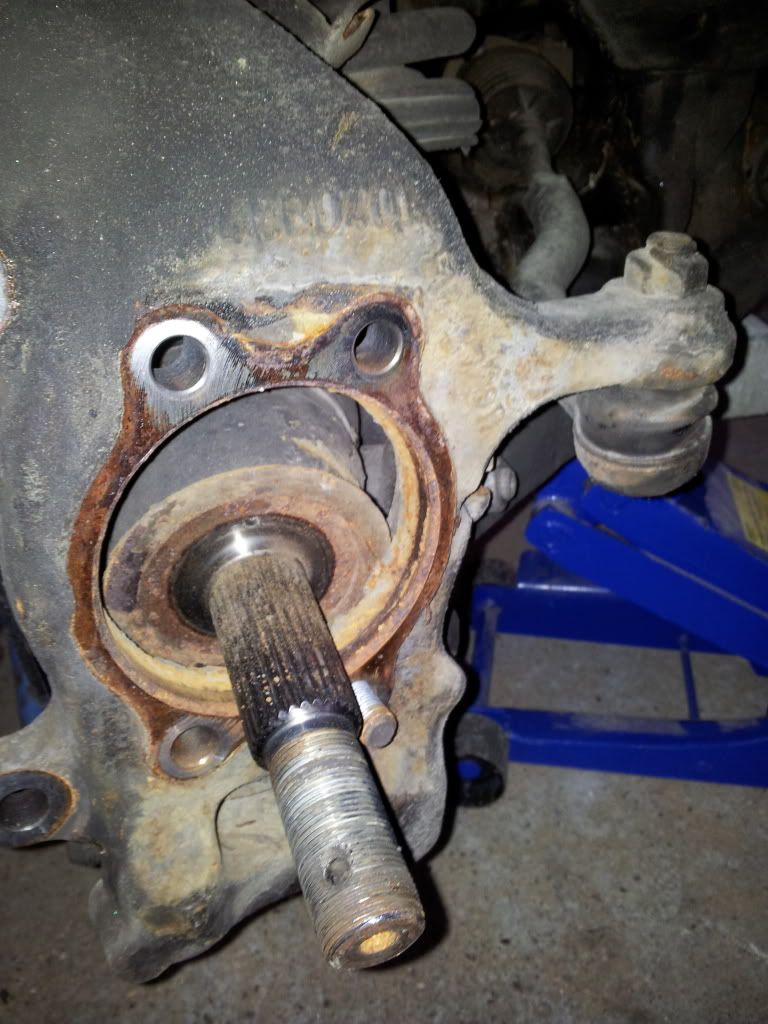

Skru av de to siste skruene på nave. Da er nave løst. Sitter bare fast i rusten. Så må bruke hammer for og slå den løs.
Da er d løst. Få bort litt rust og monter.
