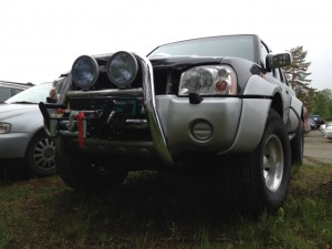

Innlegg kr ingebrigtsen » 19/11/2012, 22:11
Bilder og litt how too:)

Innlegg Arild-AS » 20/11/2012, 18:17
Kabler og kontakter har de billig på toolfarm.no
Jeg lagde meg krybbe selv.

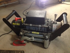

Innlegg Arild-AS » 21/11/2012, 20:01
Min montasje...
