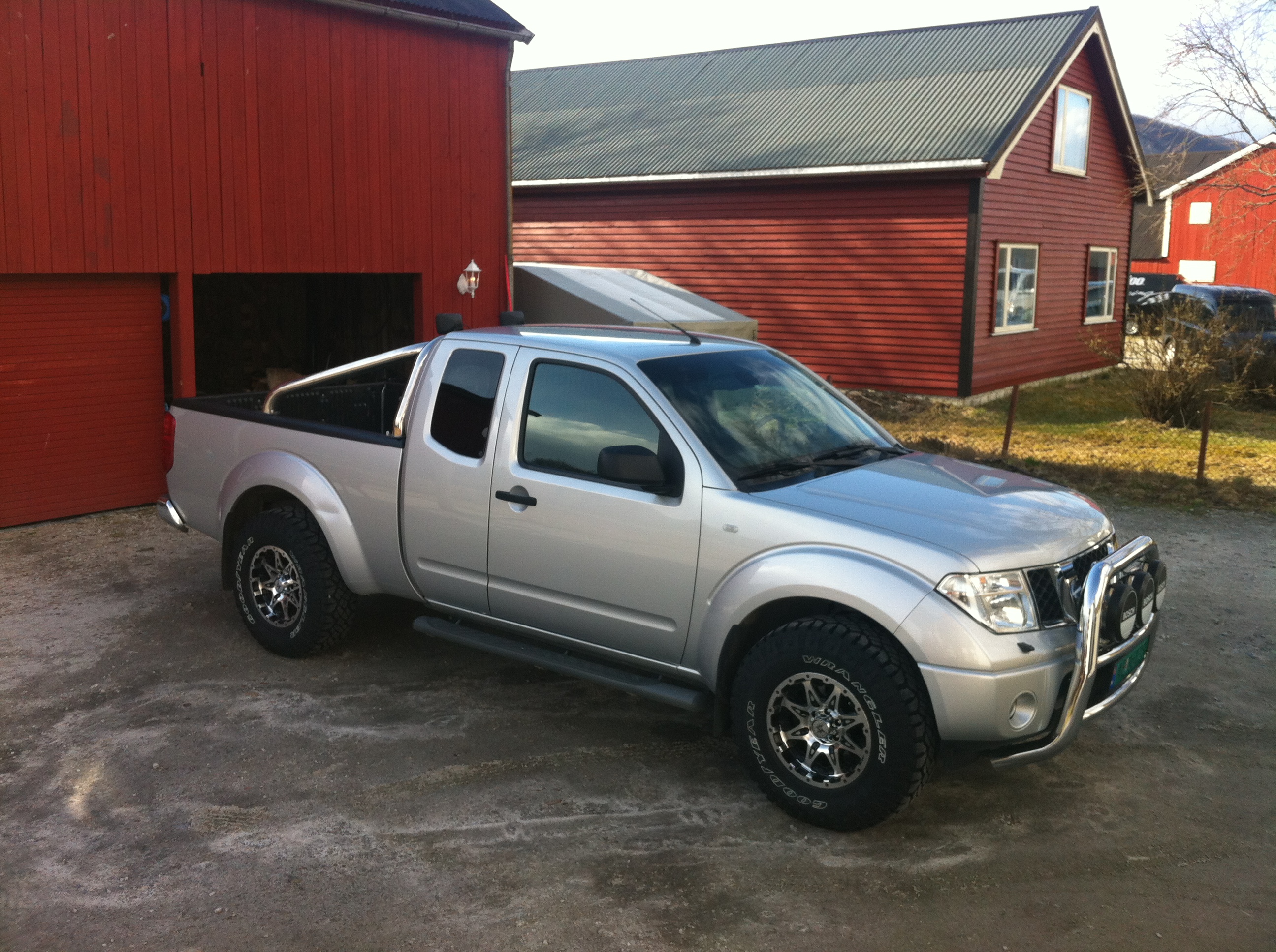

Jeg har en 2007 modell med 97000 på tellern. hatt den i 3.5 år nå, kjørt 55000km med den.. Jeg har hatt feil med følgende.
1: Byttet kryss på mellom aksling, kostet 2000kr med jobben på verksted i forbindele med service.
2: kjølevannslekasje, hull i en slange, kostet meg 3000kr på verksted, ble ikke bra så fant en slange fra en gammel hilux og fikset dette selv til slutt.
3: Startmotor røyk , som følge av kjølevanns lekasjen, rant ned på startmotor og kortsluttet. kostet med 1250kr. (brukt)
4: Byttet hjulager framme med abs sensor, 2500kr. disse får man for 1400kr nå og enkel jobb og bytte.
5: Mistet al spyleveske i går, ikke fått sjekket årsak, mistenker at en slange har oppet av.
Jeg liker bilen meget gått og kommer ikke til og bytte enda, har "pimpet" den litt med hjul og bøyler, chipet motor. drar meget gått.
