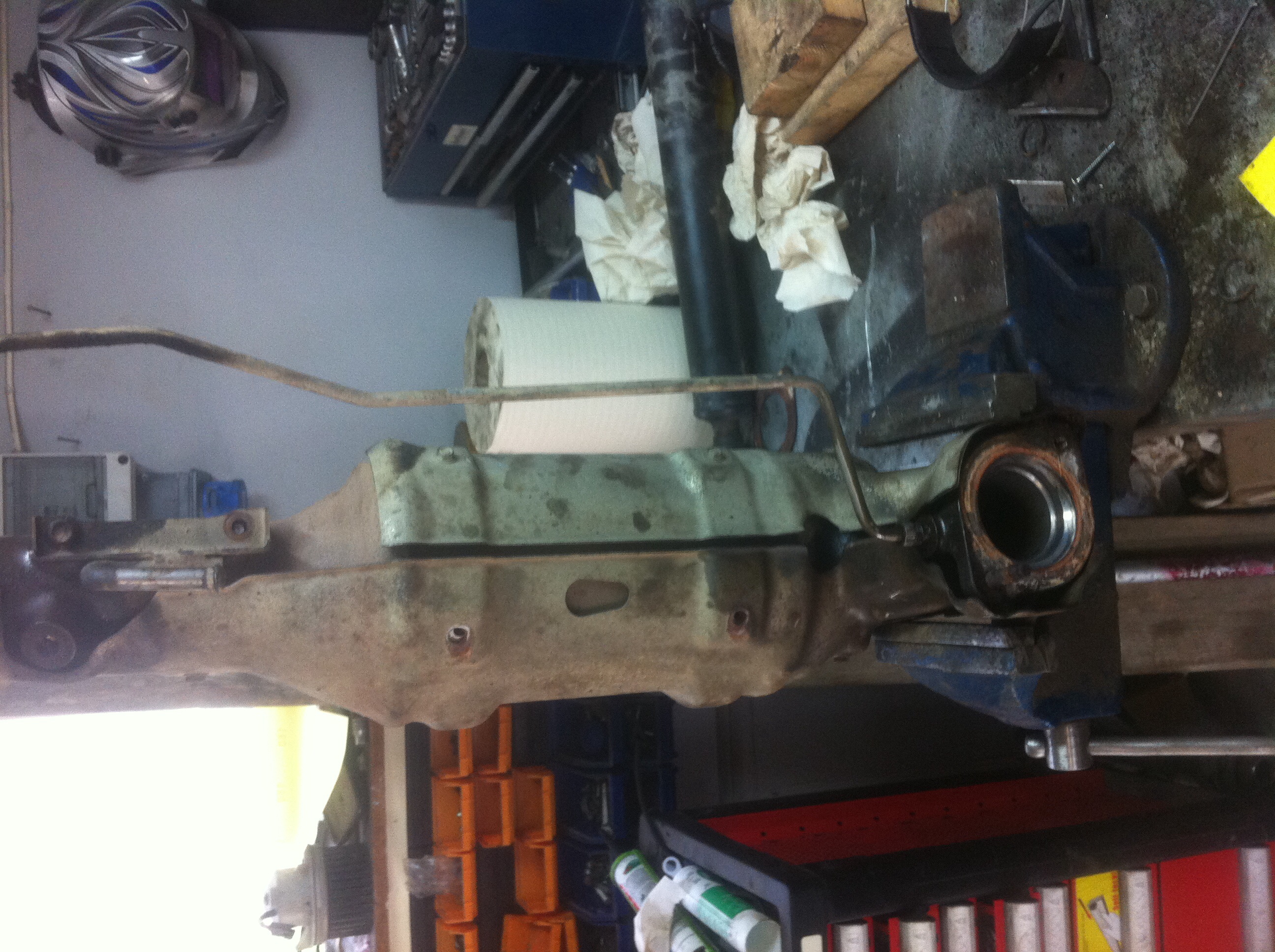

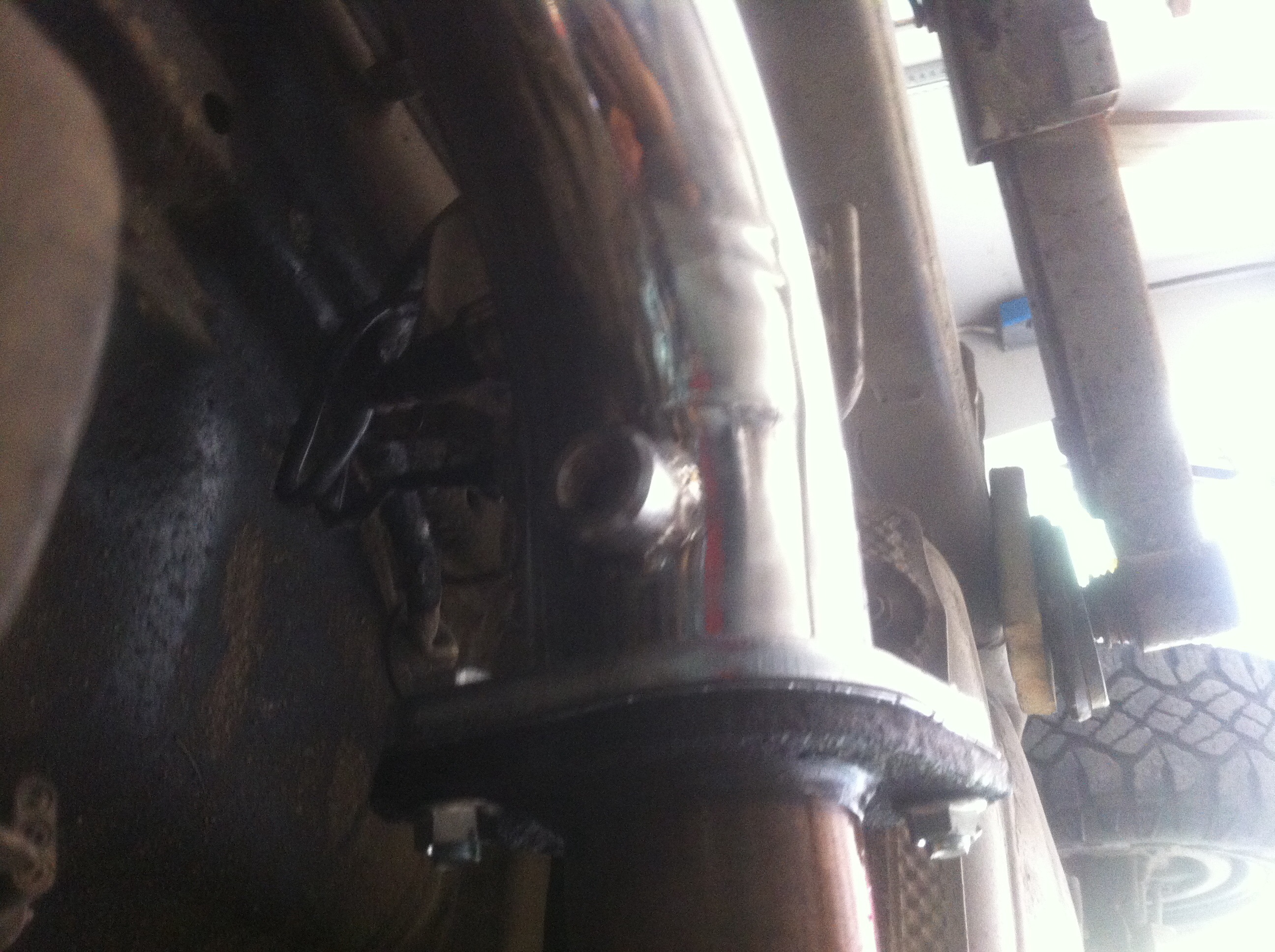

Heiv meg rundt i dag og byttet ut diesel partikkel filterert med dpf delet pipen jeg har hatt liggende et par år nå.. Plagdes mye med boltene de satt som fan..
Men største problemet var at jeg rev over skruen som holder det røret som er montert lengst bak på dpf filterert og som er koblet på en slange lenger fram. Så røret står fortsatt på dpf filteret. Noen som vet hva dette går til? Ingen feilmeldinger når jeg kjørte hjem etter på men har jo nå frieksos ut av det røret skal stå..

Innlegg kr ingebrigtsen » 12/08/2014, 11:32
Et par bilder
Re: Problem ved montering av dpf pipe.
Innlegg KLAA » 12/08/2014, 18:39
Er til trykkdefferanse sensoren.. er den som måler hvor mye sot det er i filteret ved å måle trykkforskjellen før og etter selve filteret.
