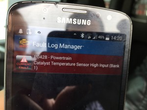

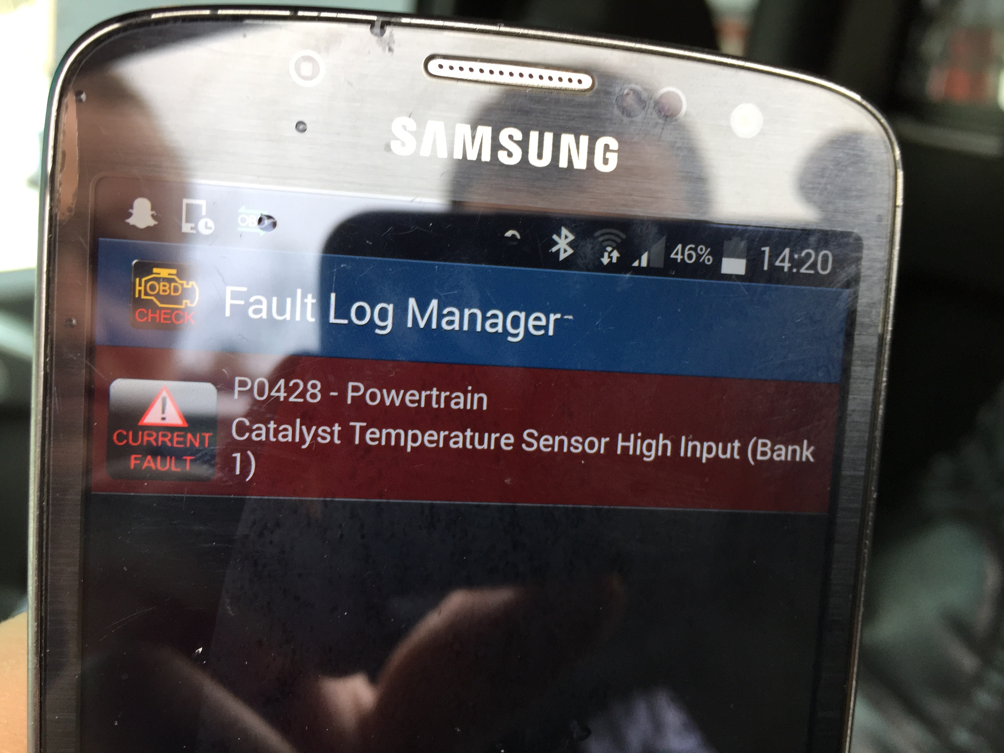

Har en navara d40 med diverse mods(tuning boks,konfilter,dpf delete og byttet ut slangen mellom turbo og intercooler)
Under fjerning av dpf så ble røret som går lengst bak på dpf ødelagt, blindet bare slangen og tok bilen i bruk, ingen feil koder eller noe. Nytt rør ble bestilt men glemte no av hele røret. Her om dagen kom lyset for motor styring opp, fikk slettet feilkoden som var Catalyst temperature sensor high imput bank 1. Den kom kjapt tilbake og i tillegg begynte det og lyse i en lampe som ligner på avgas symbol, finner ikke denne i boken. Nå går bilen jævlig dårlig, turboen kobler ikke inn, eller den har gått i nødmodus.. monterte rørert som jeg hadde glemt og fikk slettet feilkodene i dag men avgass symbolet er fortsatt tilstede og bilen går dårlig. Fikk tips om og følge de 2 slangene som går opp i motor rommet, skulle være en membran inni en føler der. HAr funnet denne og kunne ikke finne noe feil på den, men en av de 2 slangene er tette, så må prøve og få blåst dem opp.. Noen andre som har vært borti dette?

Da er bilen i orden igjen, ingen av slangene var tette når jeg sjekket nærmere og fant ikke noe feil noen plass så jeg monterte sammen og dro til det lokale meca verkstedet i mårrest og fikk lest av feil koden igjen. fortsatt feilkod på tett dpf. Men i dag var det en annen som leste av feilkoden og han resetet alle parametere på avgas systemet og dpf så nå tror bilen at den har et nytt dpf. Va dette jeg fikk fortalt. Lampen forsvant og bilen går som normalt:)
