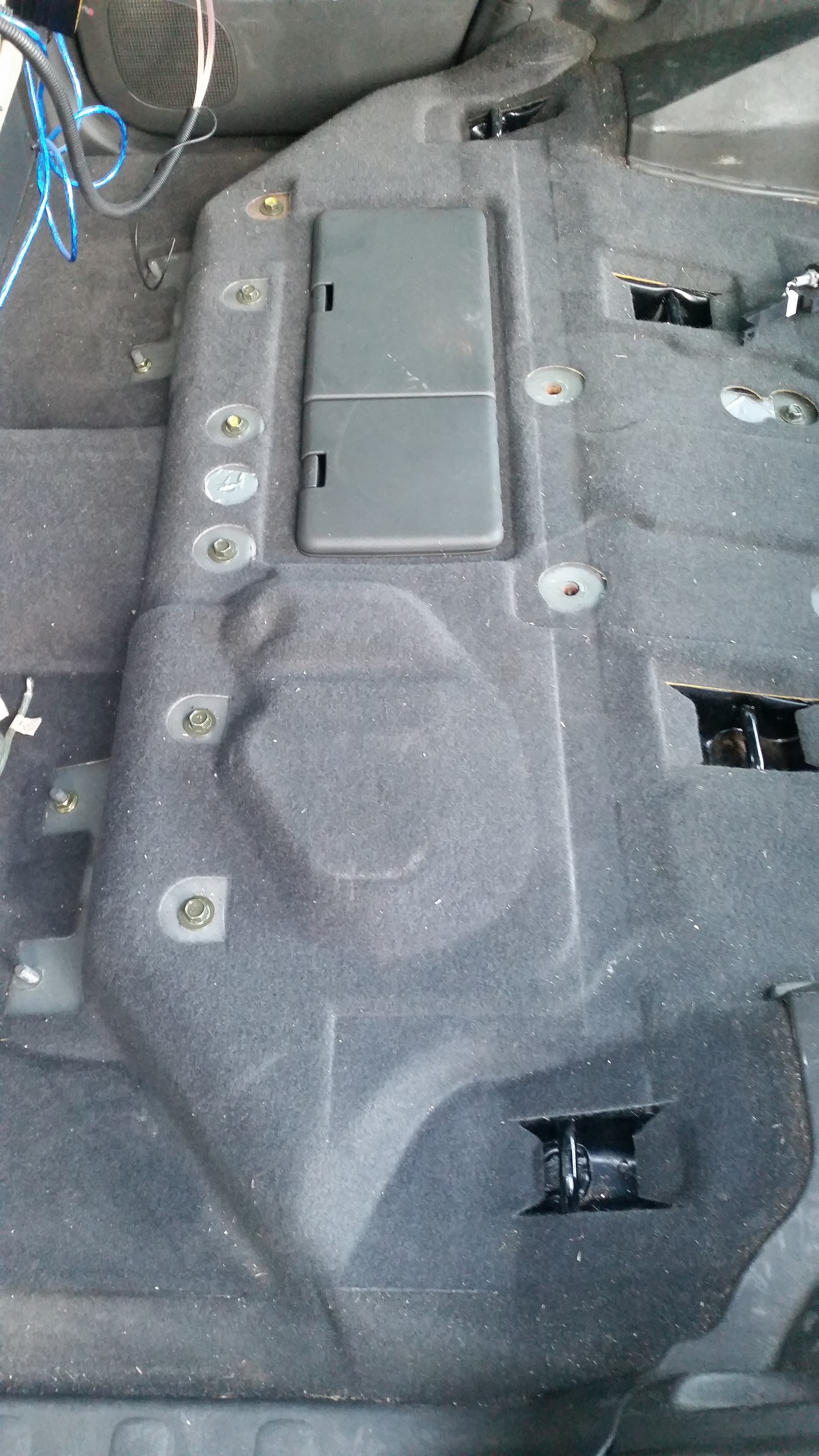

Bildet under er slik det så ut hos meg under varebilgulvet. 2. raden var plug and play :)
Alle bolter og mutrer var der selv om noen av de mangler på bildet.
Brukte boltene/spacerene til disse to for å skru fast andre ende av setebeltene.
(bilde fra internett)
