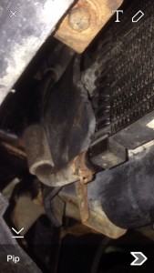

Der rørene framover kommer ut av kassa
Hei. Har bestemt meg for å koble kjølingen utenom radiatoren på min 06 mod. Men noen som kan si hvilke slanger er det egentlig, eller har noen gode bilder? Ser bare 2 stk som går fra girkasse og fremover til kjølerne framme men de slangene går på en egen orginalkjøler (den aller fremste av de) som ikke har kjølevanntilkoblinger. Håper på svar :)

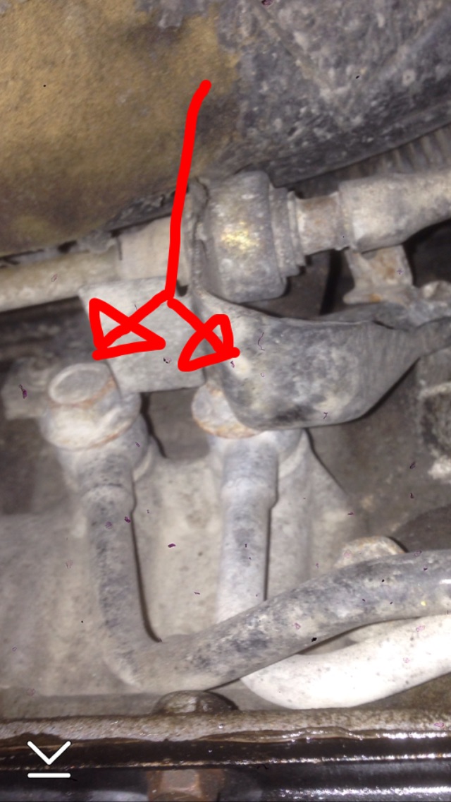

Innlegg Feda » 06/05/2015, 18:07
Kjøleren som slangene går inn på.

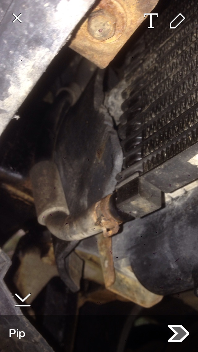

Innlegg Feda » 06/05/2015, 18:29
Feda skrev:
Vedlegget image.jpg er ikke lenger tilgjengelig
Under radiatoren. Ser de 2 tappene er koblet sammen. Er det der de slangene skal på men at noen alt har bypasset? De 2 tappene er nå bare koblet sammen med en og samme slange

Innlegg Tigs » 09/10/2016, 13:49
Ser ut som bypassen allerede er gjort der ja, har du hatt noen problemer ???
