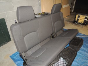

Noen som kan bekrefte om dette er Navara baksetene?
Nissan Navara Bakseter

Da var setene på plass. Ser ut som dette er rett farge og stofftype denne gang...
