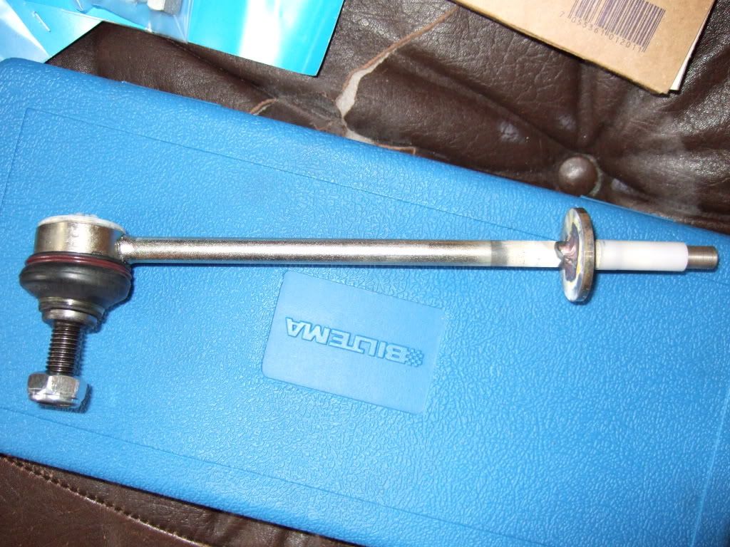

-Senka transferkasse 10mm for å rette ut vinkel på bakre mellomaksel, ble noe bedre med tanke på vibrasjoner.
-Har laga til nye (lengre) stag, de som går fra stabstaget og opp i ramma. Kjøpte på Biltema til Volvo 850, kosta ca 550 kr.
De til 850 er 9 mm i diameter. Kutta de og fikk dreia enden av de i 8mm og gjenger i M8. Fikk sveist på ei plate som den nederste foringe skal ligge mot. Fikk også dreid til ei teflonhylse med 0,5 mm tykk vegg slik at staget fyller ut 10 mm foringene.
Se bilde.

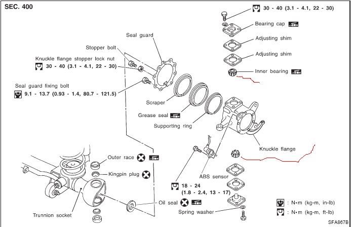

Du spør om kingboltlager, kan vel kalles styrelager for å bruke et norsk ord på det. se bilde. Vil anbefale deg å laste ned verstedmanualen til Y61 (har ikke funnet til Y60), men mye er likt. Har hatt god nytte av den.
