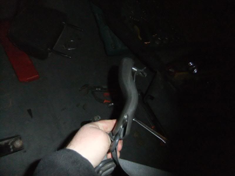

Holder på å bygge om min 97mod Patrol fra varebil til personbil.
Har hentet baksete og belter fra en 90mod Y60 med høyt tak.
Og da er spørsmålet: Passer ikke beltene fra en Y60 med høyt tak på en Y60 med lavt tak?
Finner ut at det øvre feste som sitter oppå c-stolpen ikke passer. Det er en slags s-bøy på det beslaget som jeg ikke får til å harmonere med festepunktet på c-stolpen på min bil.
Må jeg få tak i andre belter?
Jeg skal prøve å ta noe bilder som viser hva jeg mener.

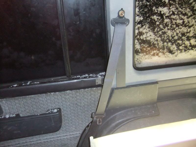

Innlegg PatrolY60Rana » 11/02/2010, 00:38

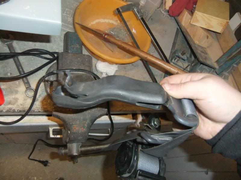

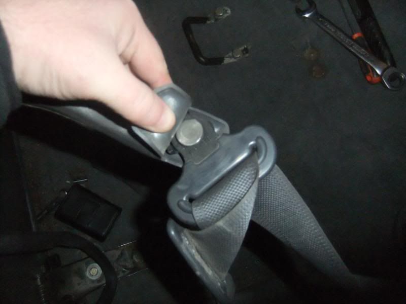

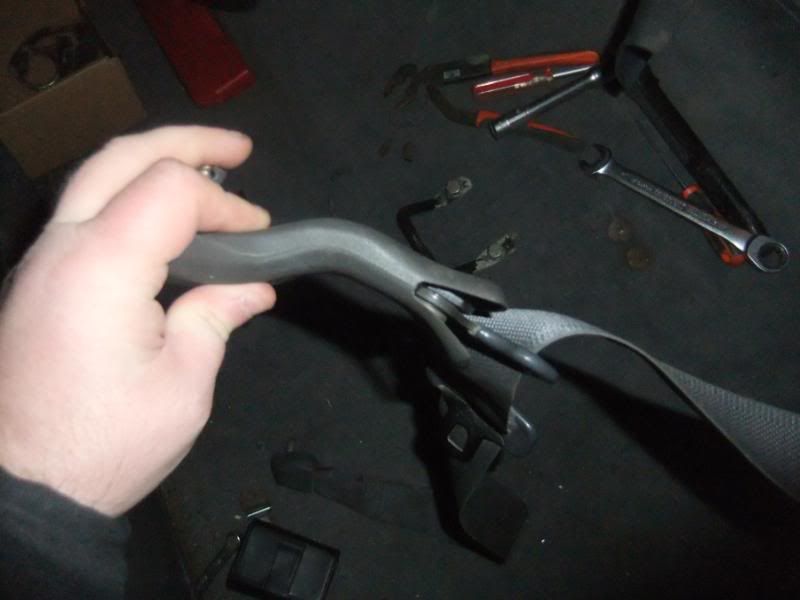

Har vært ute og tatt et par bilder, samt at jeg har letet litt på nettet.
Sånn ser mitt beltefeste ut:
Og sånn ser det ut på en 95mod med lavtak som jg fant på finn.no:
Så da antar jeg at på en med høyt tak er beltet festet høyere opp i overgangen til takforhøyningen, altså jeg kan ikke bruke beltene jeg har.
Eller kan jeg ta av det beslaget og bare skru den nederste delen med beltet fast i bilen?
Er det noen som har hatt samme problemet? Og hvordan har dere da løst det?

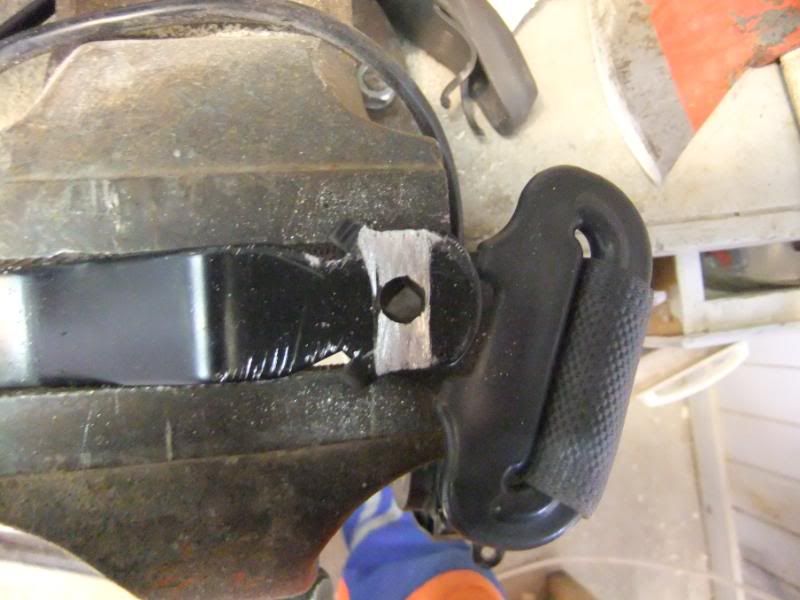

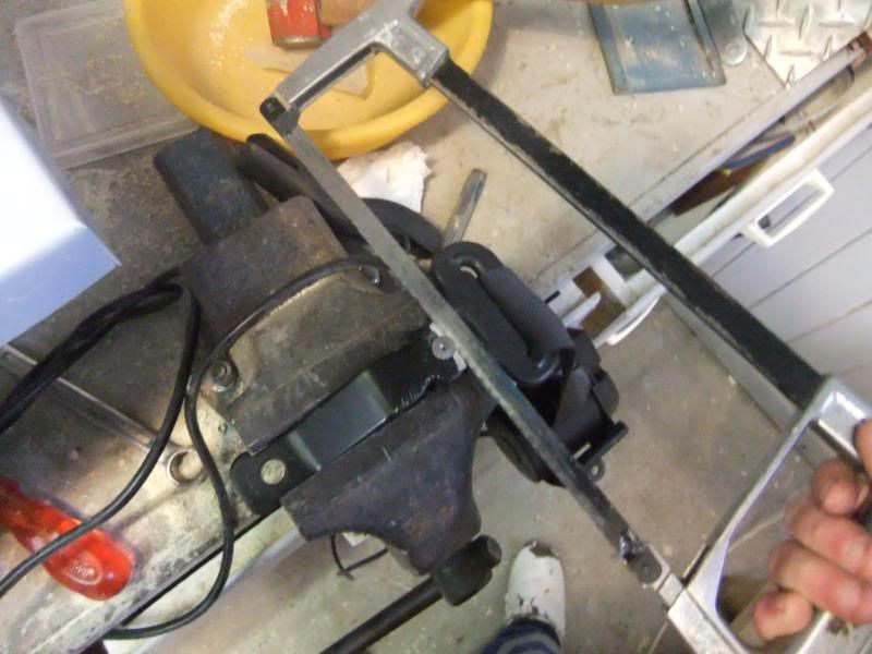

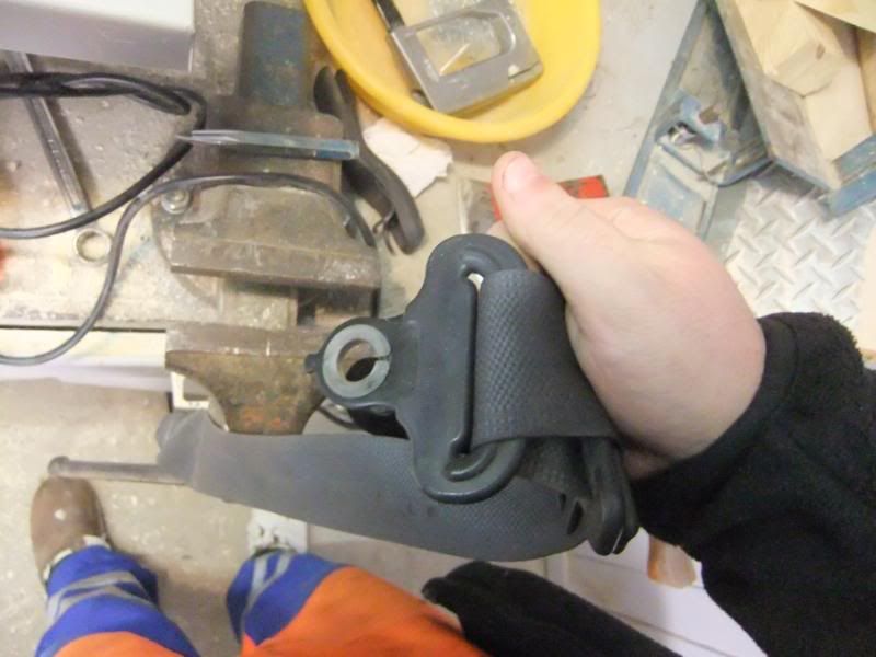

Innlegg PatrolY60Rana » 18/02/2010, 04:07

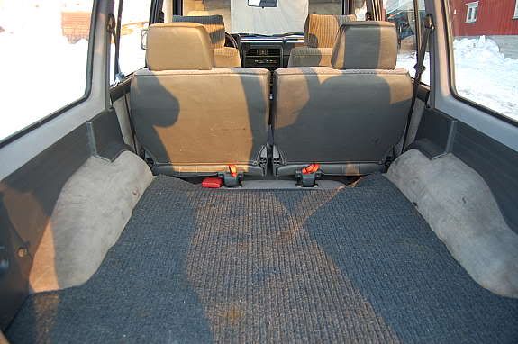

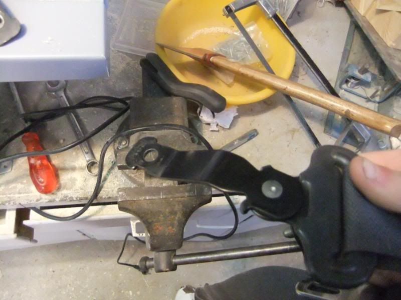

Løste problemet med å modifisere festet, og ved hjelp av 2 ekstra bolter fra bilopphugginga (spesielle bolter for sikkerhetsbeltet):
Der var setene kommet i. De er faktisk nyrenset, men fikk dem ikke renere da setene ble hentet fra en gruvebil som ble brukt i malmgruvene på RanaGruberAS her i Mo i Rana, og disse gruvebilene har ikke akkurat renhold på prioriteringslista (og forsåvidt heller ikke vedlikehold)...
Men setene var gratis så de får holde en stund...
