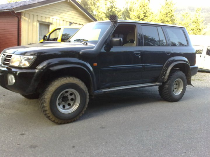

Veit ikke om det er flexiflares fra Norsk offroadteknikk jeg har på min y61, men har slike med stålfør som er tredd i ytterkant, de holder fasongen mye bedre. Ville ikke fjerna bredderene men bare skrudd flexiflaresene i bredderen. Mener det ligger no bilder av bilen min inne på garasjetråden min med disse montert.
Re: flexi flares skjermbreddere
Innlegg pat42 » 13/04/2012, 23:04
Tok meg friheten å hente disse to bildene ut fra garasjen din Tormod, håper det er ok...

Det går så bra så :-) Orka ikke leite sjøl så..hehe

takk for svar.Ser jo bra ut dette da. tenkte det var bedre og fjerne orginal bredderne for de peker så mye nedover(mindre plass til hjul). de er kappa til så stygdt uansett. hvor mye måtte du gi for disse bredderne da? tror du det går med 35 på y6o med 2,5 ome uten og subbe? mvh

Ga 1000,- for 2 esker, men var en privat fyr jeg kjøpte de fra, så er nok litt dyrere. 35 burde funke det, kan hende du må frisere litt nede ved skvettlappene. Kommer helt ann på innpresset på felgene du skal bruke.
