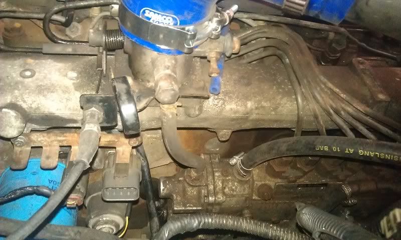

Har montert inn en Nissan TD42 motor med vakumstyrt rekkepumpe (ikke den vanlige rotorpumpa) på min Y60 nå. Har også montert turbo og intercooler på den og det fungerer greit, men har litt problerer med løse utfordringen med styringa med rekkepumpa da den er vakumstyrt med en slange ifra insuget orginalt. Den har også et spjeld på innsuget der gassvaieren er tilkoblet.. Dvs. ingen vaierregulator på direkte på dieselpumpa som regulerer mengden.
Problemet er at når det blir turbotrykk så blir det trykk istedet for vakum i innsuget.. Kjører med den styreslangen ifra pumpa tilkoblet trykkrøret på intercooler nå og det fungerer greit, men får ikke pumpa til å levere ekstra diesel i takt med turtallet/turbotrykket. Har prøvd og sette slangen på innsugsrøret til luftfilteret men da hang gassen seg opp. Har justert på pumpa ca. 1.5 runde innover på skruen med flattjernspor og en settmutter i bakkant av pumpa uten at det ryker noe av eksosen.
Noen som har noen erfaring med dette??

Har såvidt snakket med han, han mener han brukte en justerbar strupeventil med åpen retur på den slangen som går ifra pumpa til innsug/trykkrøret, så jeg prøvde dette men merket ikke at den gikk noe bedre av det.
Fungerer egentlig greit som den er også, men synes den burde få mer diesel.. Har jeg justert på riktig skrue da? Eller må lokket på enden av pumpa av? Ryker nesten ingenting av den nå..

Har idag prøvd og flyttet gasspjeldet ifra innsuget til før turboen og mellom luftfilteret. Satte vakumm slangene ifra dieselpumpa dit de skulle være, en på spjeldhuset og en før på luftfilteret. Men, pumpa vil ikke levere noe mer mengde uansett hvilken veg jeg skrur på pumpa... Bilen går faktisk dårligere enn før jeg bygde om dette.. Noen som vet noe om dette?

Innlegg pat42 » 14/03/2012, 17:45
Heisann igjen! Har kikket litt på dette på gamlebilen min, og skjønner ikke hvorfor det ikke skal funke på bilen din. har demontert noe deler på min men kommer ikke på noen ting som jeg ikke har nevnt.
Fikk pumpa mi til å levere mer enn nok diese. Testet litt hva motoren klarte og det røyk litt svart på fullt pådrag med 1,4 bar turbotrykk om jeg justerte på usunnt mye dieselmengde. Da rev den seg løs selv på tredjegir når motoren passerte 1600 omdr, på 37x12,5x15 MTR. Kjørte ikke på dette oppsettet mer enn bare for å teste hva den kunne klare. Kjørte på 1,0 bar og litt mindre diesel til vanlig.
At den pumpa der er enkel å få til å fungere med turbo, kan man ikke si. Det er vanskelig å få den til å slutte å føles "nervøs", den vil gjerne mate på diesel på egen hånd når trykket stiger i innsuget.....

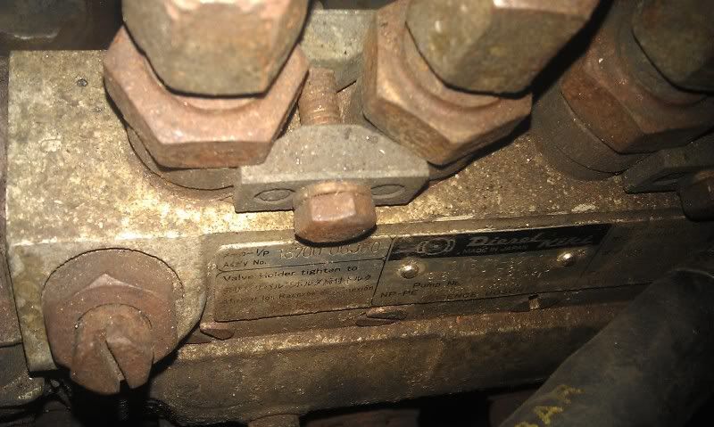

På den pumpe med dieselrør ut i bakkant, hvor stiller man på mere diesel? Noen som har et bilde?

Sitter en skrue under/nedom banjokoblingen bakerst på pumpa, 8mm settmutter og flattjernspor i enden på justeringskruen. Justerer inn for mere diesel. Detter med rotorpumpe med diselrør ut i bakkant.
