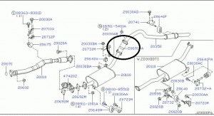

Har en '06 Patrol. Bakre potte er løs siden flensen som sitter på røret til bakre potte er rustet bort. Er dette byttedeler, som i at det are er å sette på en ny flens, eller er det som jeg antar. At den sitter på røret og man må bytte hele bakre potte om ikke jeg skal finne på en lur løsning? Ringet rundt flensene jeg mener.

Glem det. Fant ut av det, og det var som jeg trodde... Da ble det en annen lur løsning.

Skjedde det samme på min. Sveiste sammen flensen og eksosrøret igjen. Funket det ;)

Ja, bare at her var det ikke noe flens igjen på bakre del. Hadde ei skjøtemuffe med klemhylse liggende fra den gangen en kjørte Audi S4.. Slipte av sveiseringene som holdt flensen på plass og vips så gikk alt i orden. Godt en er litt skrotnisse. Får sikkert bruk for det en vakker dag... :lol:
