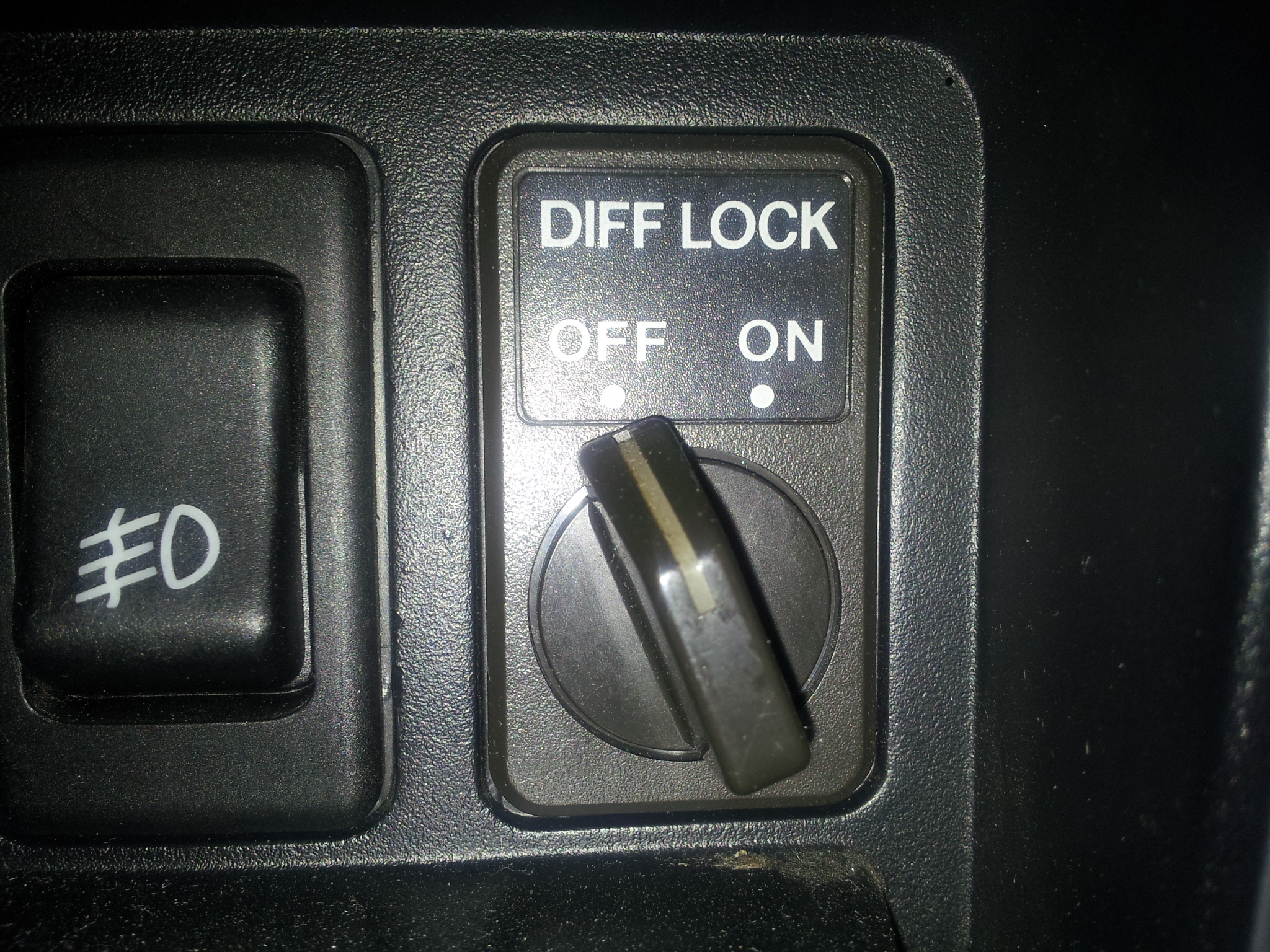

Diff-Lock bryter, lokalisert til høyre for Radio/CD spiller.
Hei, har ett lite spm. ang Patrol. Har prøvd å google etter det, men klare ikke finne noe konkret svar. Så tenkte å spørre kompetente folk som vet hva de snakker om :)
Kjøpte en Patrol Y60 her i Mai, og lurte på hvilken type Diff-Lock det er på den? Er 1995 GR Y60 SLX. Er det elektrisk, pneumatisk eller mekanisk, og hvordan fungerer den? Er den 100% lock? Ganske sikker på at den er standard og ikke noe ettermontert. Har bildet av bryteren hvis det kan hjelpe (Sorry hvis jeg høres helt komplett naut ut)
Regner med at det er kun på bak-aksel og at det må være 100% stans før man aktiverer den også, har rett og slett ikke hatt behov for den enda. Men vi får se til vintern :)
På forhånd, takk =)

Er vel pneumatisk på denne som på y61 mener jeg. Er mekanisk sperre så skal være 100%

Tormod skrev:Er vel pneumatisk på denne som på y61 mener jeg. Er mekanisk sperre så skal være 100%
Takker så meget :)
