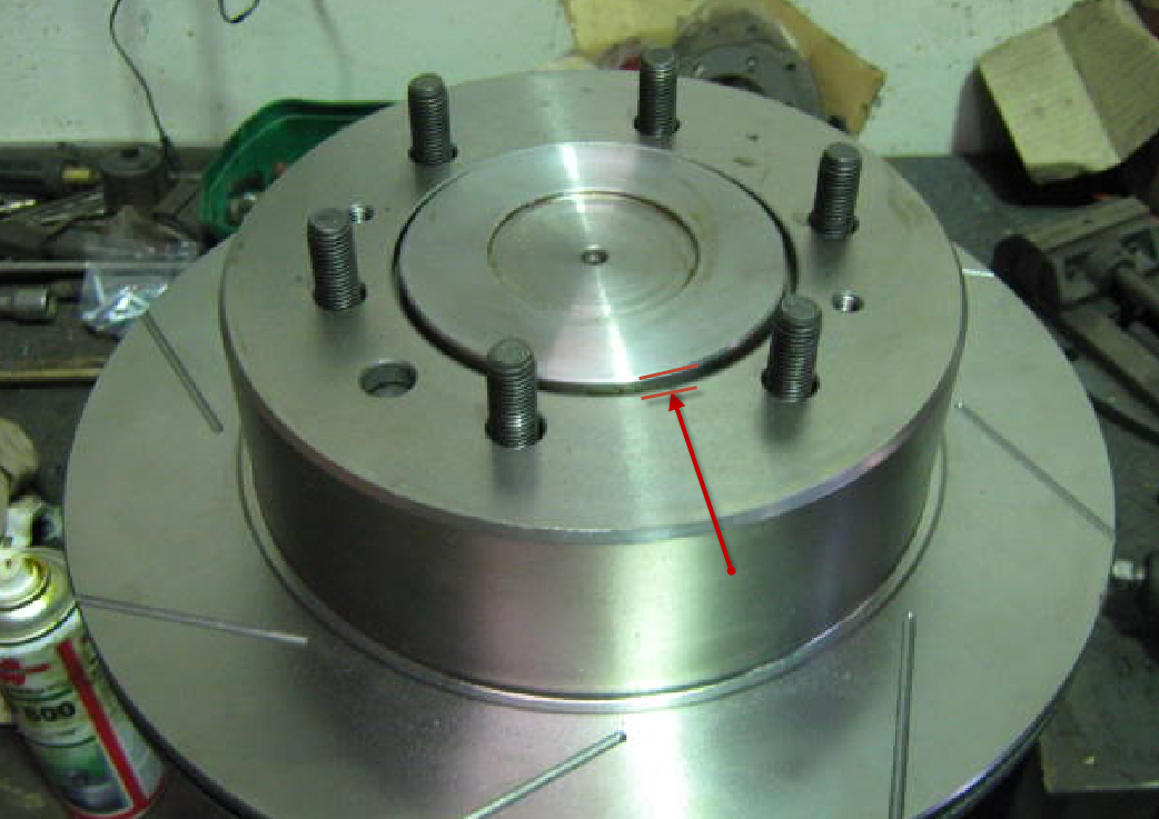

Har kjøpt meg spacere til patrolen. men ser at jeg har fått spacere med navdiameter 108mm. Patrol har jo 110mm.
Har tenkt og dreie av spacerene til 110mm men trenger og vite hvor mye navet stikker ut fra bremseskivene.
Skal dreie så lite som mulig.
Jeg er på jobb i 14 dager nå og har tillgang på dreiebenk men ikke tillgang på bilen.
Et det noen som kunne målt på sin bil?
-04 Partol GR 3.0Di Y61 vare. 33x12,5x16
mikk
Innlegg: 22
Registrert: 30/07/2013, 09:27
Re: Spørsmål om navdiameter på Y61
Innlegg mikk » 27/06/2014, 12:57

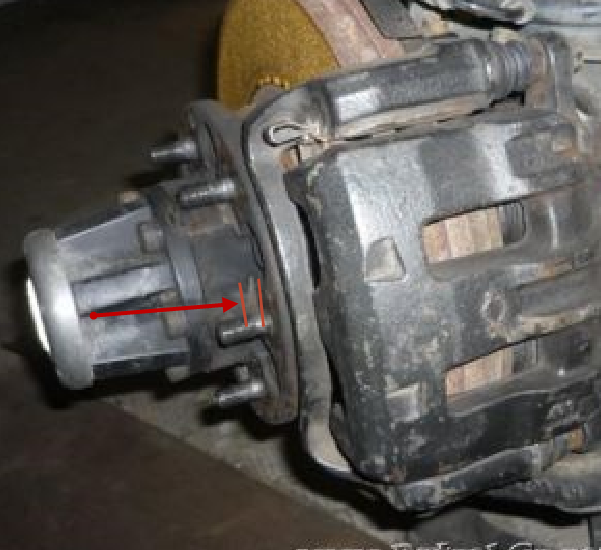

Det er hvor mye disse delen stikker ut fra anleggsflaten på bremseskiva jeg er ute etter.
bak tror jeg det er ca 5mm,
Fram er jeg litt usikker da det er en kant helt innerst før det smalner av ut mot frihjulsnavet.
