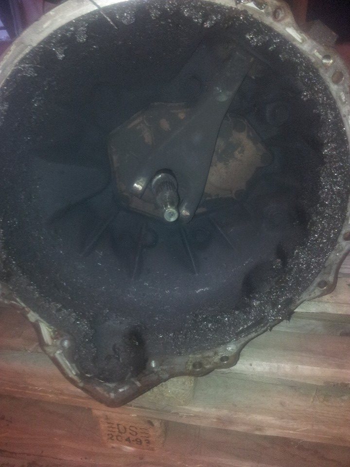

Innlegg Tormod » 17/07/2014, 22:03
Slik så set ut i clutchhuset når vi endelig fikk av girkassa. På tide å bytte svinghjul ja..
