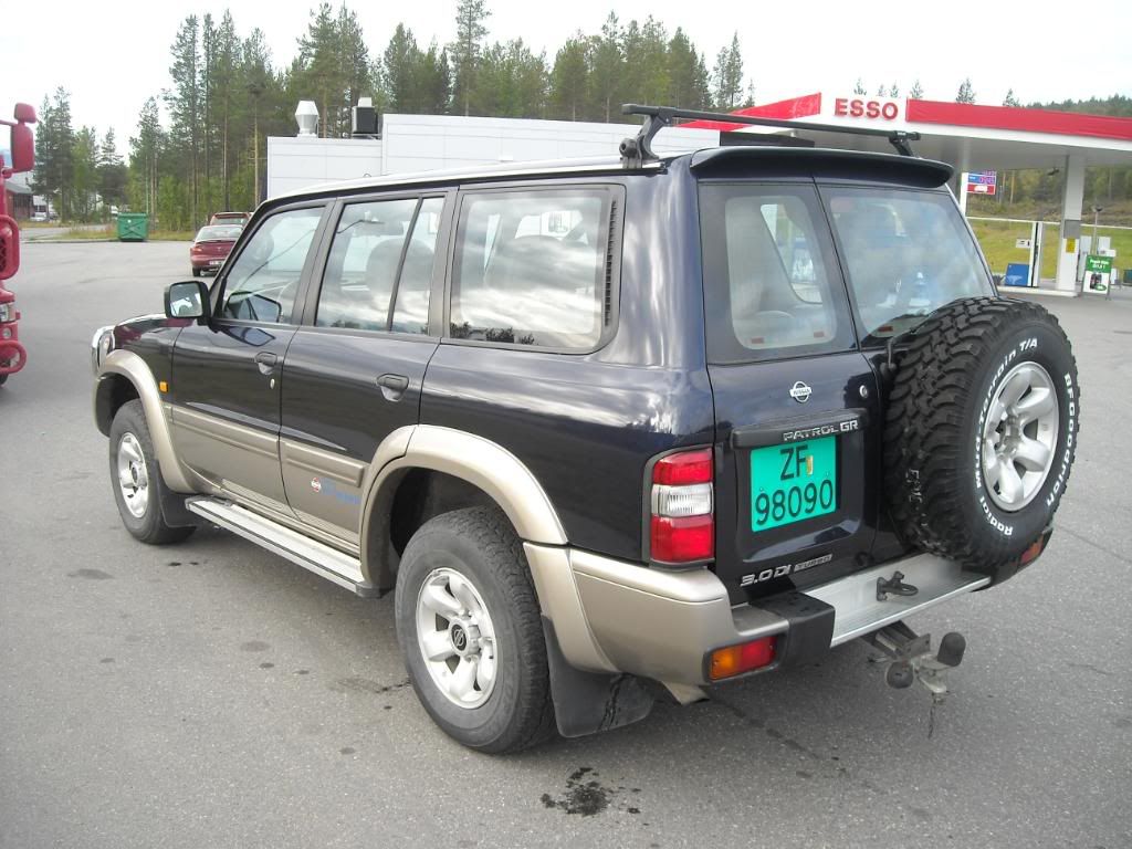

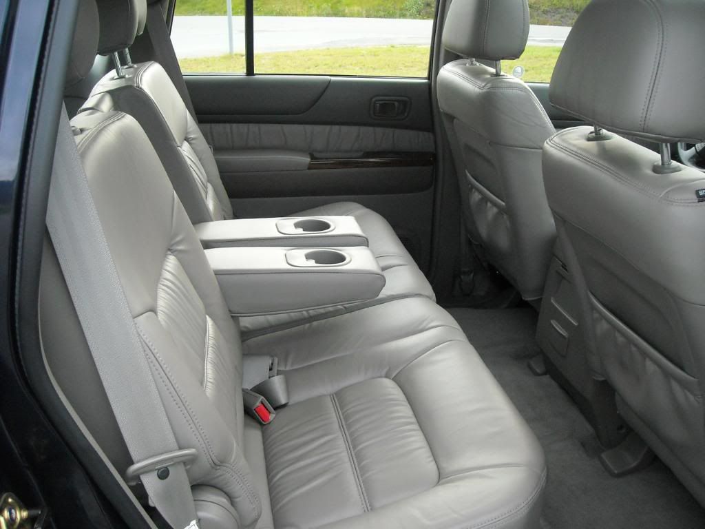

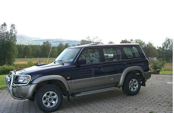

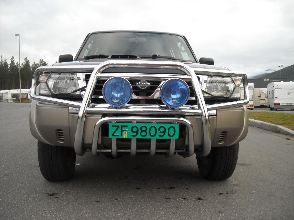

Innlegg topline » 14/09/2009, 13:54
Pathman skrev:Velkommen skal du være :)
Vi skal prøve å hjelpe deg etter beste evne - og det er mange her inne som kan mye mere om dette enn meg.
Du får legge ut noen bilder av bilen :)
Klart det. Her e nokka bilda
