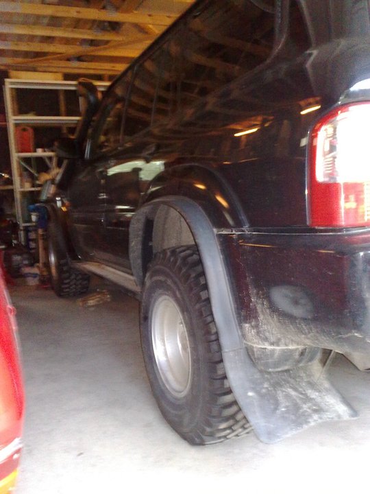

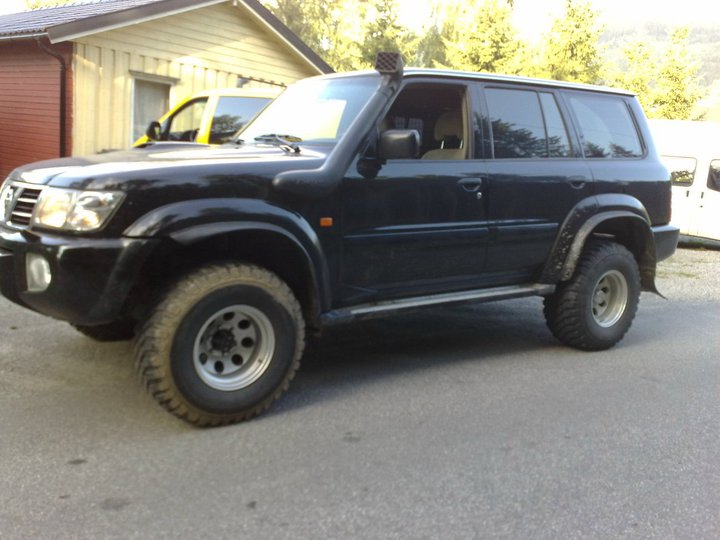

Veit ikke om det er flexiflares fra Norsk offroadteknikk jeg har på min y61, men har slike med stålfør som er tredd i ytterkant, de holder fasongen mye bedre. Ville ikke fjerna bredderene men bare skrudd flexiflaresene i bredderen. Mener det ligger no bilder av bilen min inne på garasjetråden min med disse montert.
Re: flexi flares skjermbreddere
Innlegg pat42 » 13/04/2012, 23:04
Tok meg friheten å hente disse to bildene ut fra garasjen din Tormod, håper det er ok...

Det går så bra så :-) Orka ikke leite sjøl så..hehe
