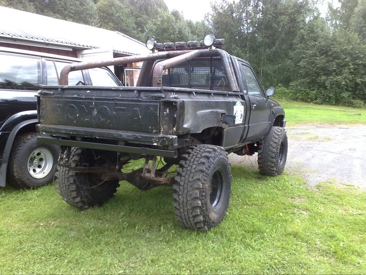

Kan vel lage egne sjakler så du får heva med det, evnt flytte sjakkelfestene lengre ned. Vanlig heving så får du mer vandring på akslingene så du får bedre flex. Bodylift så får du mer mellomrom mellom dekk og karroseri så du kan tilpasse større dekk enklere. Hadde gått for vanlig heving med lengre sjakler, hevefjører og dempere. Koster kanskje litt mer, men får bedre kjøreegenskaper på bilen. da fjørene og demperene dine sikkert er modne for utskifting.

Devil3344 skrev:Er bladfjærer foran å bak, men sjakkler? har du bilde av de? kan de gå under annent navn så kanskje jeg veit hva det er.. Min økonomi tilsier for øyeblikket at hevesett ikke er noen god ide:P men blir det ettervært, skal kun brukes i skauen og litt på vei te begynne med så kjørekomfort er jeg ikke avhengig av;)
Hvis du ser helt bakerst på bladfjørene på hiluxen jeg har ser du sjakklene. Disse er lengre enn de org ved heving.
Re: vanlig heving eller bodylift, forskjellen er?
Innlegg Devil3344 » 28/07/2012, 00:38
ahh...går ut ifra du trenger 2 pr blad? altså foran og bak på alle sammen? har du bladfjører foran også? gjør du det der også?
Edit: Takk for bilde!!:) var til stor hjelp!
Edit2: Hvordan blir det med demperne? må man bytte til noen som er lengre eller funger de orginale?

nei er bare i ene enden du trenger det. Setter du på i begge ender ser jeg for meg at det blir ustabilt da bladfjøra er montert med en brakett som sitter fast i ramma. Er det samme med bladfjørene foran. Org dempere vil ikke fungere optimalt da de blir for korte, kommer jo seff ann på hvor mye du hever. BGNor selger selger billige procomp dempere, trur de skal ha til din bil også.
