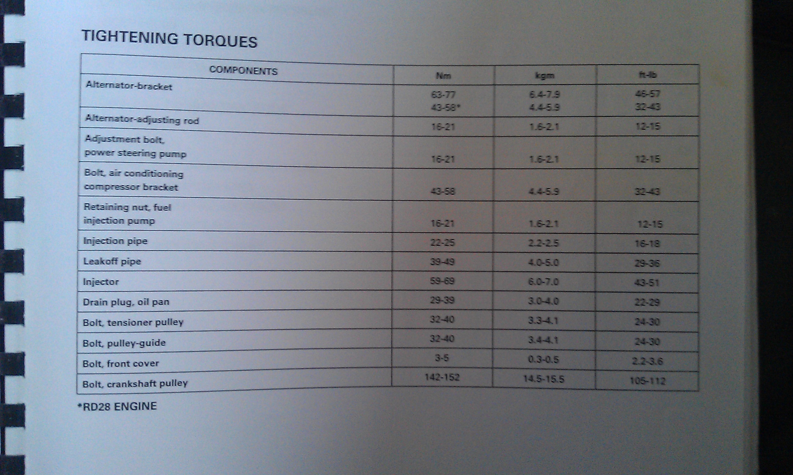

Hei trenger å få kontrollert momentet som jeg har i boka fra Gregorys i Australia 140-150nm, trekker med 120 og føler boltene strekker seg som strikk. Er det noen som har ei alternativ bok å se i.

Innlegg blåstrek » 25/09/2012, 17:34
kansje noe nyttigt her

Innlegg janrix1 » 25/09/2012, 18:22
Da er det jo bare å dra til så får det gå som det går. Men tvilen er borte, takk skal du ha for rask hjelp.

Innlegg janrix1 » 25/09/2012, 23:57
Det gikk ikke, der røyk en bolt. Heldigvis lett å få opp igjen. Dette er en 10mm så momentet bør vel være runt90-100nm. Rusten engelsk og mangler ved boka får ta skylda for dette, pulley må vel værende reimhjul å da henger jo 140 nm på greip.

Innlegg janrix1 » 28/10/2012, 18:19
Det skal være 69-78 nm. Main cap bolt på australsk.
