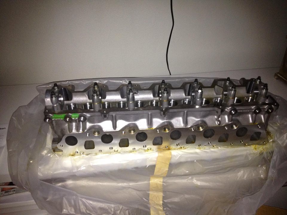

Innlegg elblazt » 27/09/2013, 21:04
fikk god lønn en mnd å kjøpte meg helt ny topp :)
