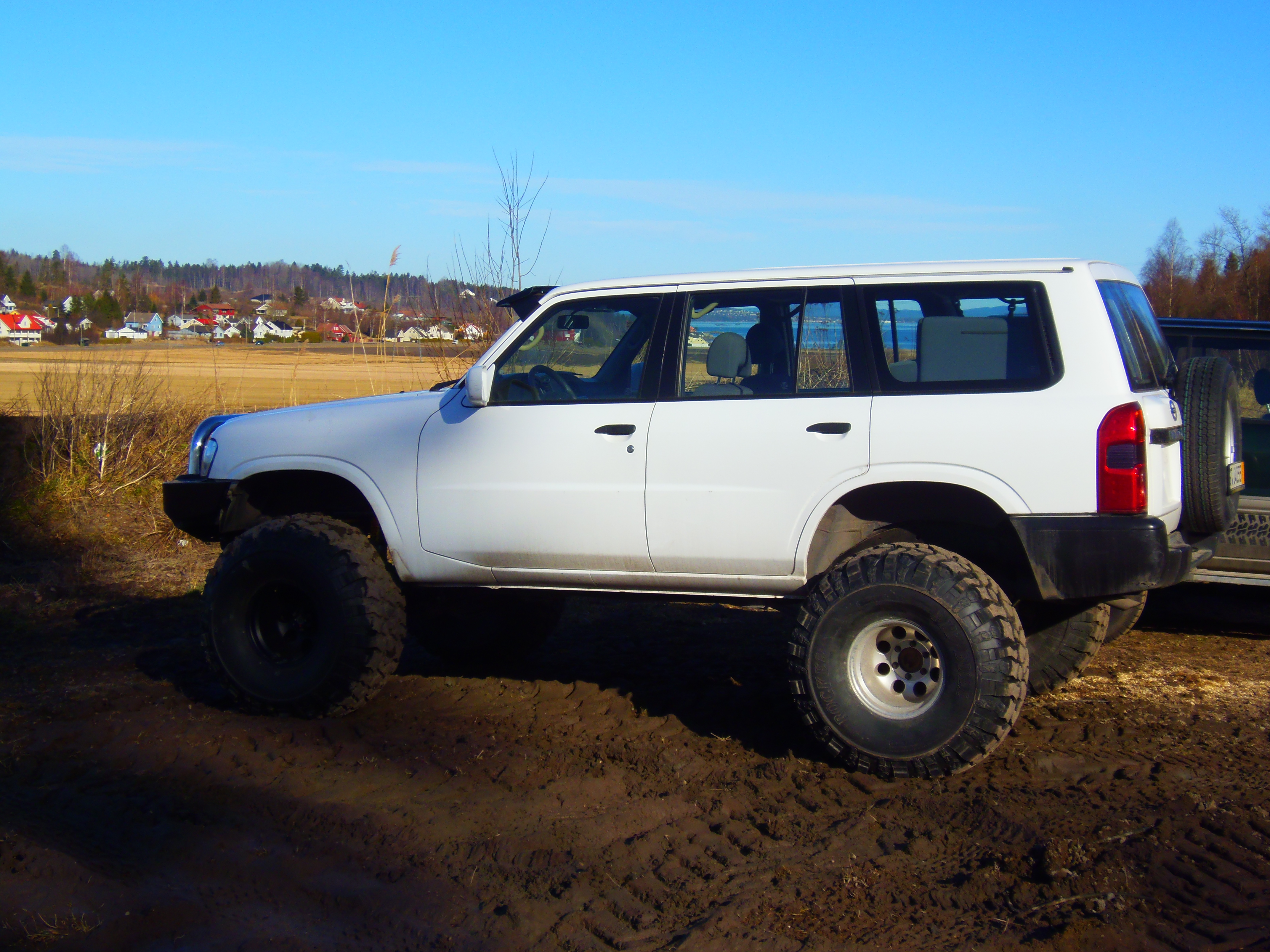

Her er utgangpungtett vi starter med . Y61 4,2L gått ca 37-38 000 km mod 2008/9 Afrika utgave, forsterket ramme , 2 tanker ca 140-150 liter til sammen. ikke en rust prikk på den, og perfekt stand.

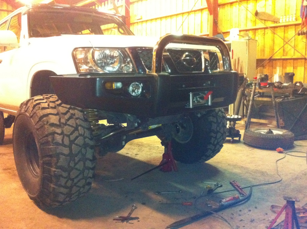

Innlegg colormax » 14/03/2012, 10:08

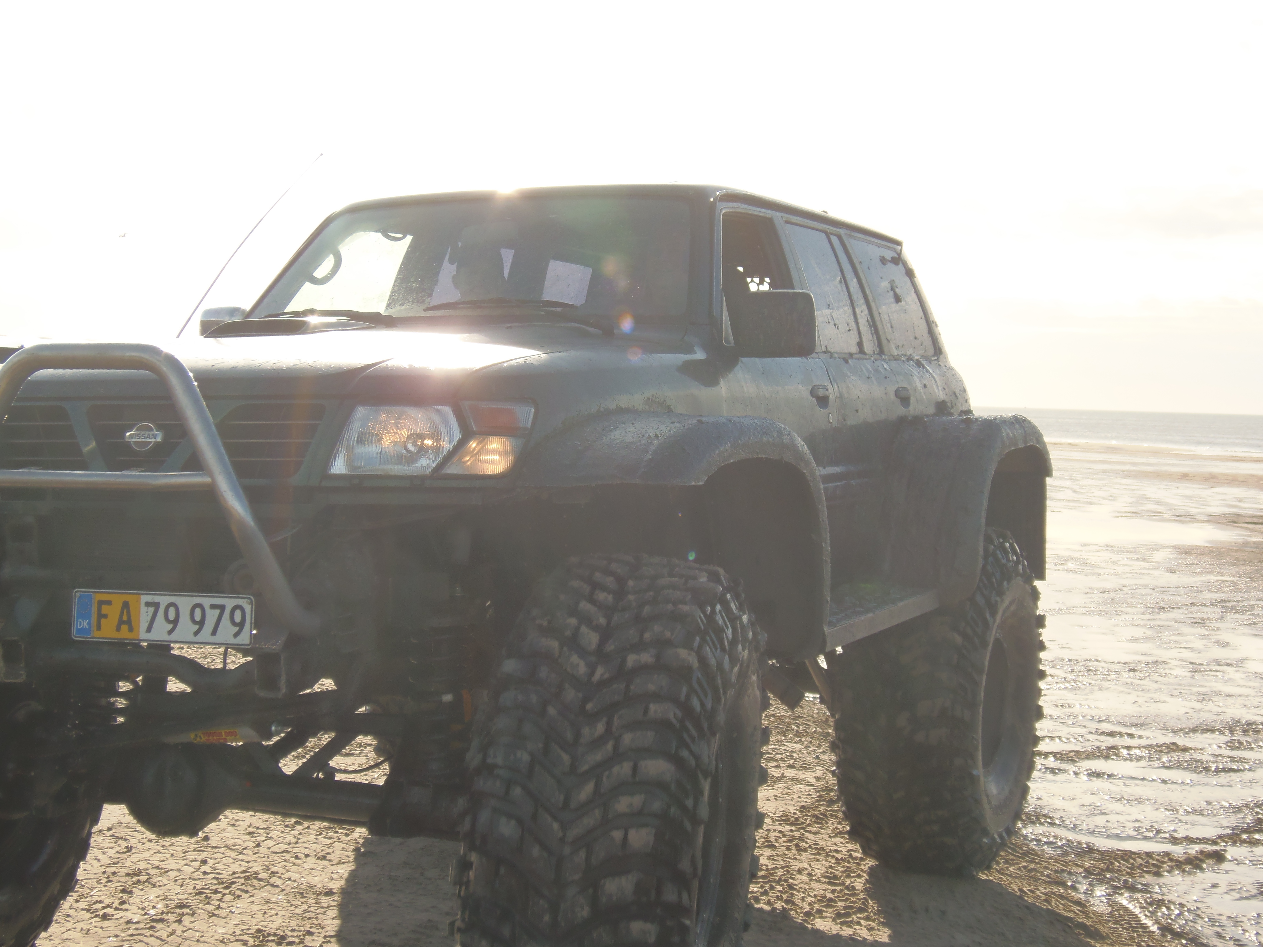

Dette er Maics bola patrolY61 på 54" ble stor den gitt :-)

Ser støttestaga til stabstaget blir i korteste laget, skal du bytte dem eller tar du vekk hele greia?
54" er digert og rått, men ikke spesiellt pent synes jeg. Men nå er det vel ikke av estetiske grunner det blir montert heller da....
Re: Colormax Garasje
Innlegg colormax » 14/03/2012, 19:33
satte på fra koblings bare stab stag og de ble alt for korte , så går vek i neste runde regner jeg med ja-

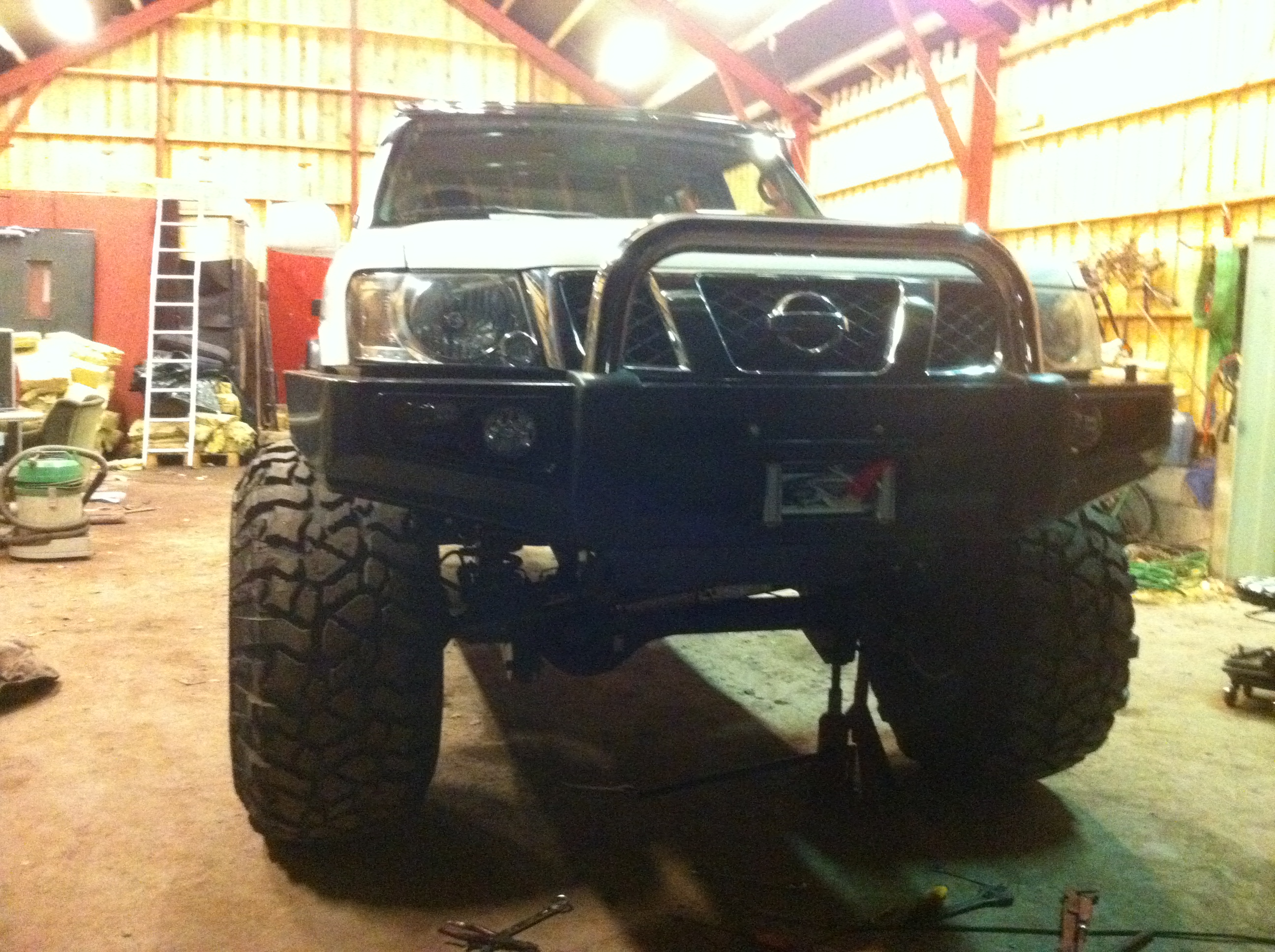

litt mer bilder
