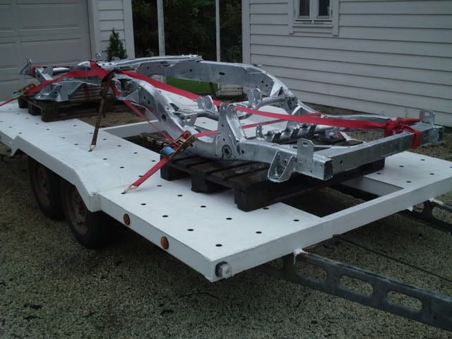

Når det lille som var igjen av lakk på rammen var fjernet kunne rammen kjøres til galvanisering:
Takk til Rune som stilte opp med trekkbil! - Ikke lett å dra henger når din egen trekkbil står oppå hengeren :P
Regner med at rammen er klar for henting om ca to uker :)

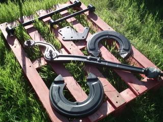

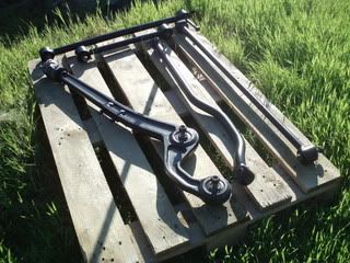

Deler fra Milner!
Fjærer, støtdempere, diverse foringer og noen filter.
Nytt bremseskjold:
Nesten som nytt:
Oppskriften er såndblåsing, to strøk med Owatrol og to strøk med Bengalakk :wink:
