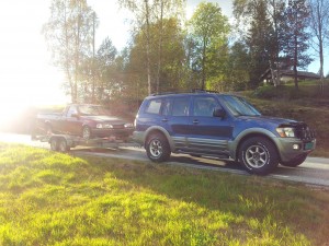

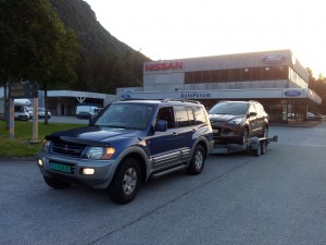

Har vært å kjøpt min andre Mitsubishi Pajero 2001 model .
import bil fra Tyskland som har gått 124 000 km :)

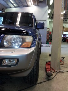

Etter som bilen kom uten henger feste så måtte jo det monteres, gjekk enkelt å greit for seg :)
ettermonter og vindaviser på panser, tar seg svært godt ut :)

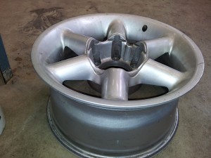

Innlegg Roy Vårdal » 29/08/2013, 19:35

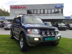

Bytting av felger til 8x16 et 0 bør bli bra
dekk dim original 265/70r16

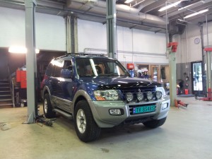

Innlegg Roy Vårdal » 29/08/2013, 19:39

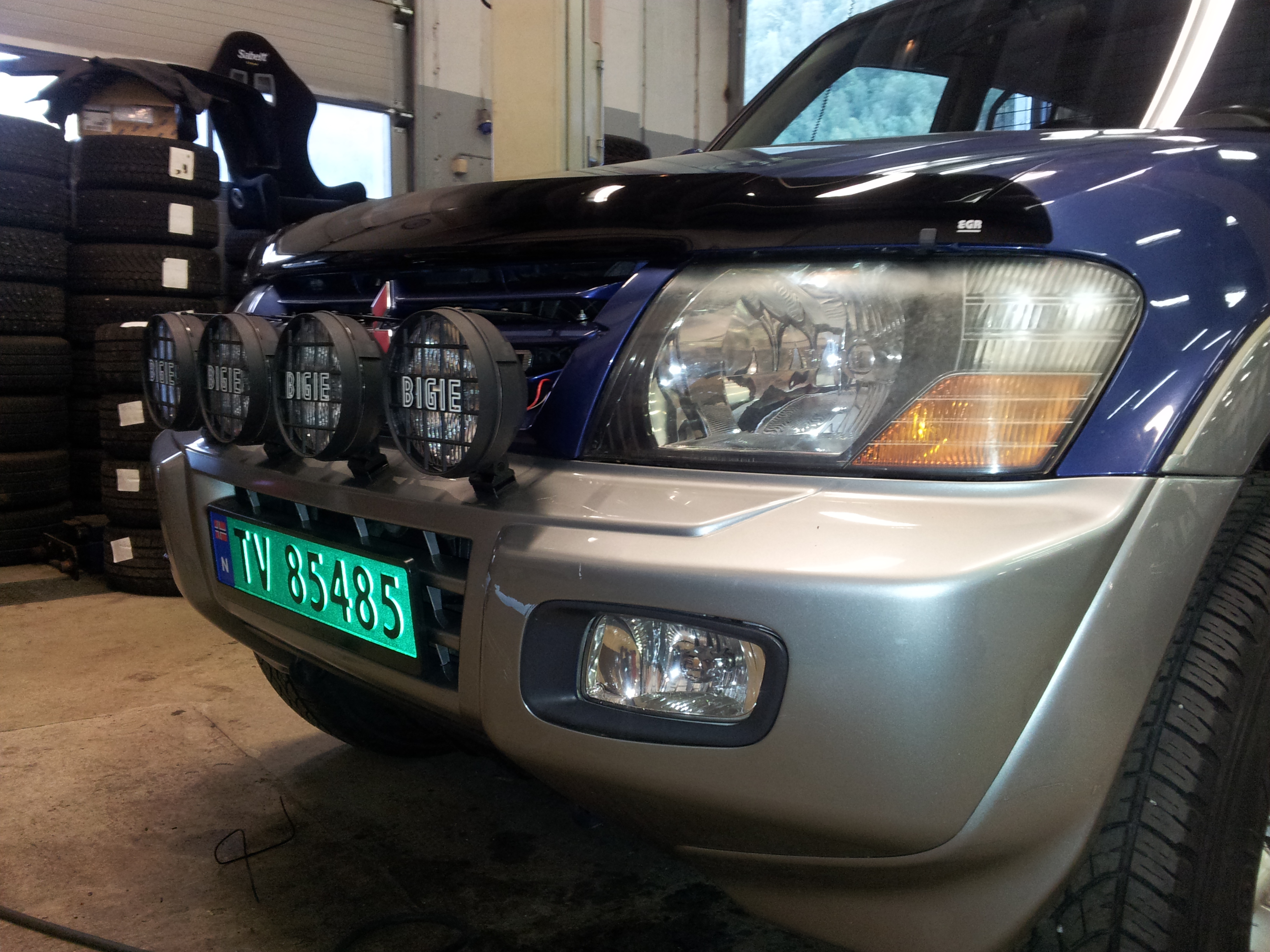

ekstra lys må til :)

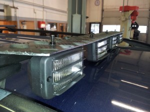

Arbeids lys taket .

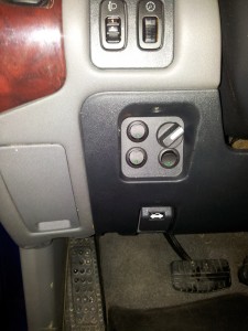

Innlegg Roy Vårdal » 07/09/2013, 10:19
Lit bryter må en ha :) tre stegs bryter for lysa på taket så en kan slå di av , bruke di alene som arbeidslys eller kombinere di med langlysene foran :)
resten for ekstra lys foran , ekstra rygge lys som kommer osv :)

Tok å kjøpte meg noen ny dekk til Pajeroen 265/70R16 all-terrain
ser bra ut så langt :)

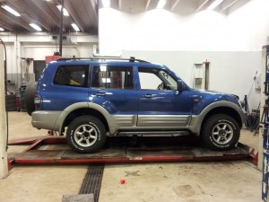

Innlegg Roy Vårdal » 26/09/2013, 11:08

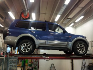

Da kom heve fjørene i posten i dag fra Bg-nor :9
ska se om vi får den opp 4 - 5 cm :)

Innlegg Roy Vårdal » 27/09/2013, 09:05

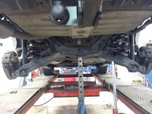

Bytting av fjører bak .

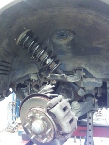

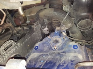

Innlegg Roy Vårdal » 27/09/2013, 09:08
Bytte fjører foran var lit mer jobb , Ut med luftfilter boksen på passasjer sida og ut med batteri og batteri boks på fører sida, Løsna den øvre bærekula for å få ut demperen.

Innlegg stig-morten » 30/09/2013, 09:49
Har du byttet kun fjærer, ikke dempere?
stig-morten
Innlegg: 9
Registrert: 05/02/2011, 14:23
Re: Pajero 2001 mod prosjekt
Innlegg Roy Vårdal » 01/10/2013, 09:40
kun fjærer ja . lurte lit på om di originale demperne vart for korte men det gjekk heilt fint .
